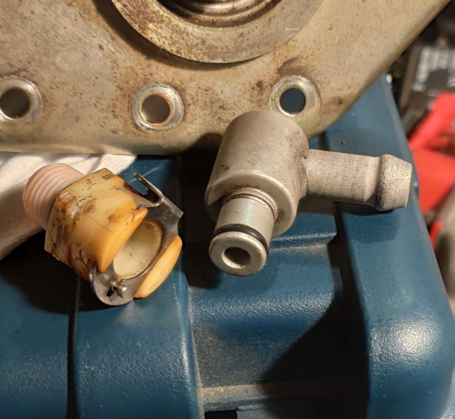

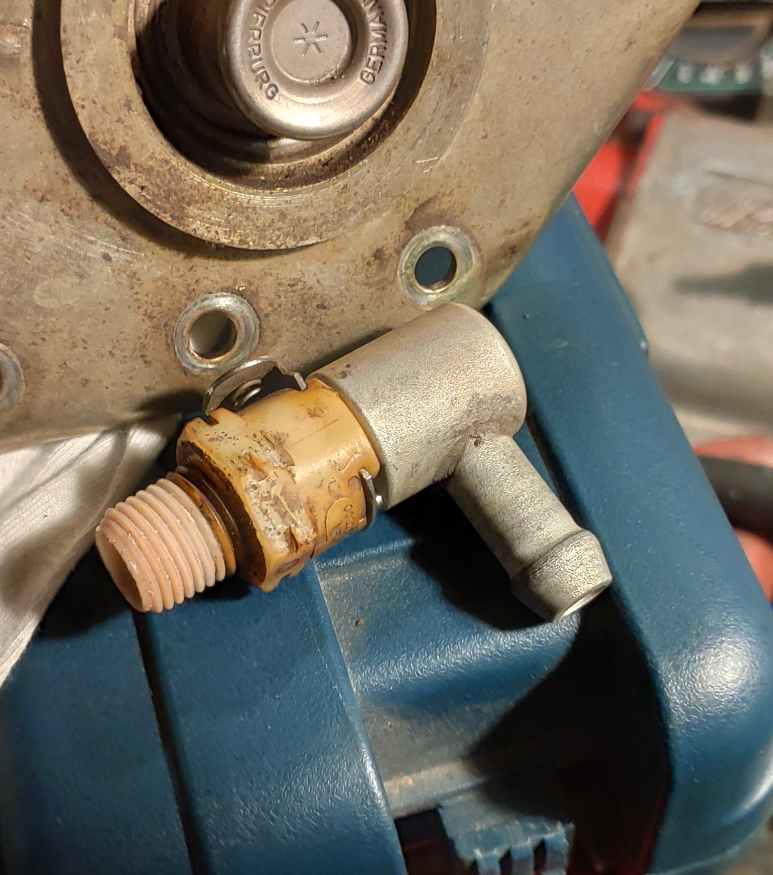

Товарищи! Потекли крепления бензопровода у бака на 955. Никто не сталкивался? Варианты лечения есть???

Сообщение #566Nikolas » 03.04.2021, 23:15
К сожалению нет, на старичке другой
Штуцера на баке
На моём такие

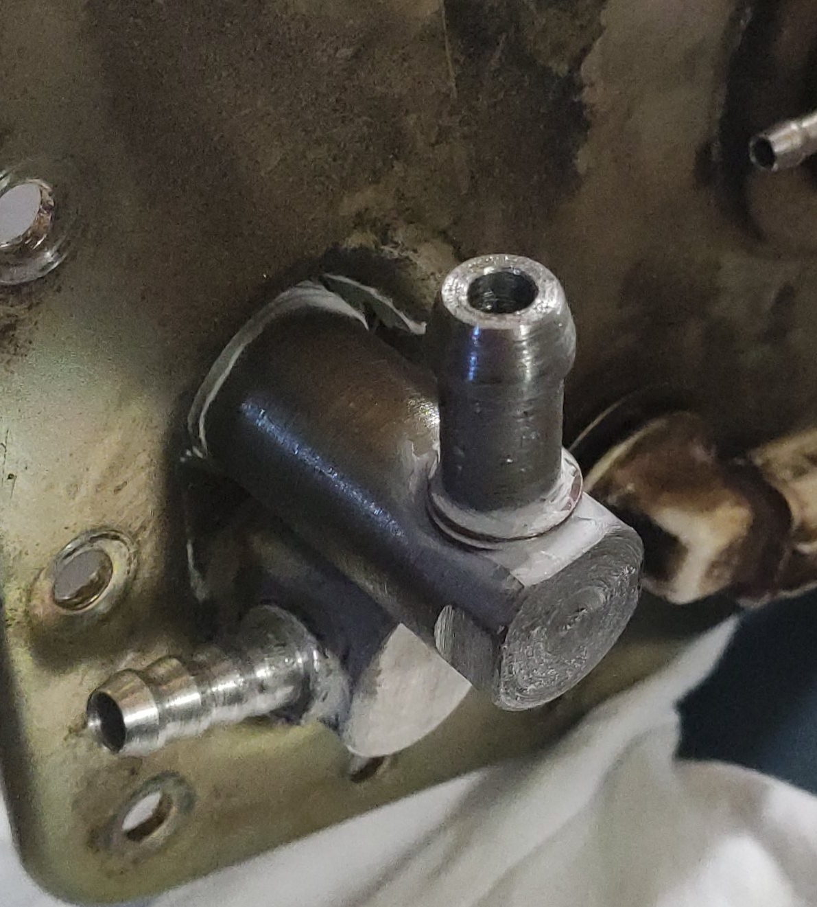

Сообщение #570Nikolas » 09.04.2021, 18:14
В общем решил сделать так
Добавлено спустя 1 минуту 15 секунд:
Может кому понадобится
Добавлено спустя 51 секунду:
Может быть кому понадобится
