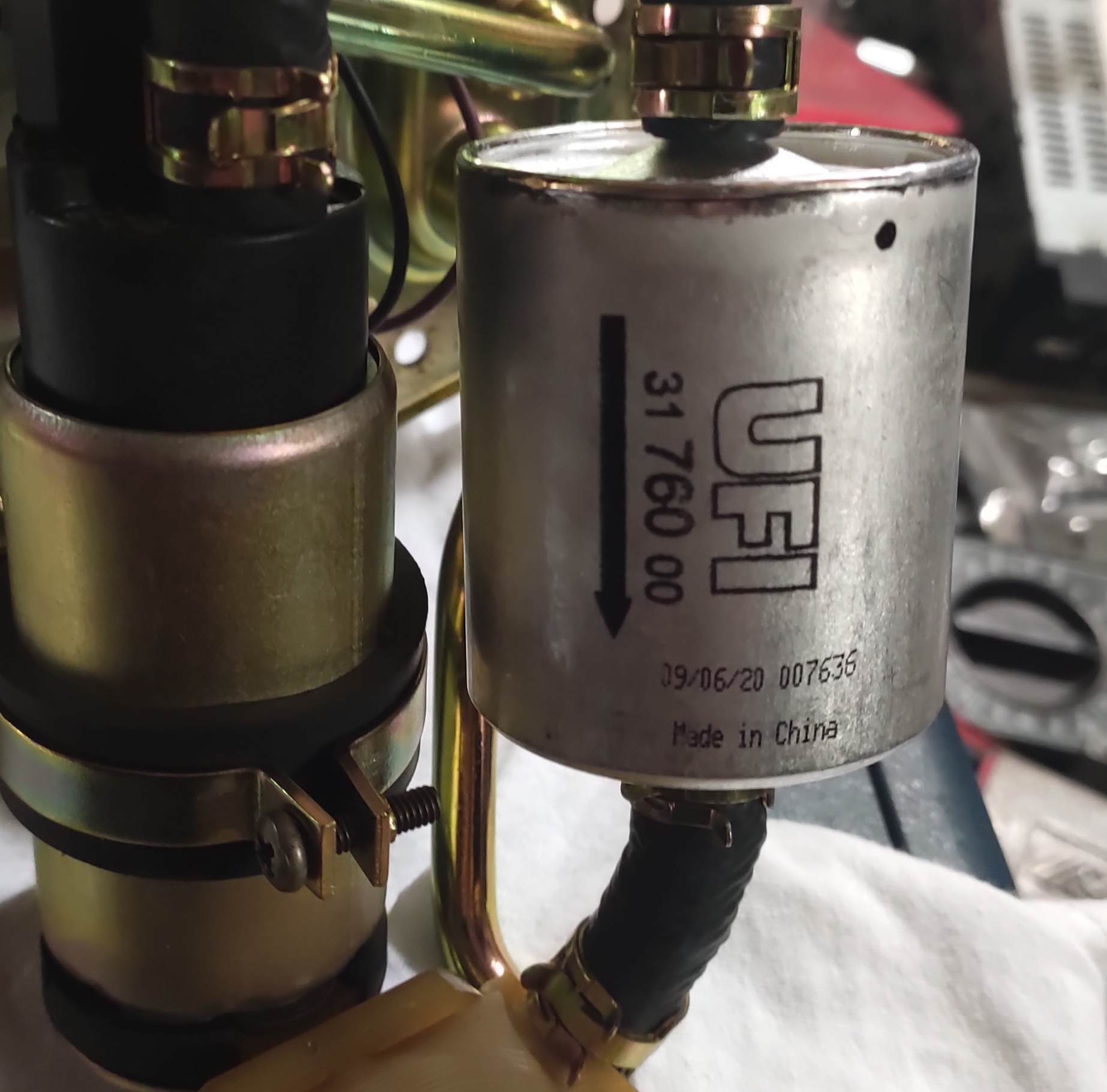

Товарищи! Потекли крепления бензопровода у бака на 955. Никто не сталкивался? Варианты лечения есть???
Сообщение #565san » 03.04.2021, 22:08
Nikolas писал(а):Товарищи! Потекли крепления бензопровода у бака на 955. Никто не сталкивался? Варианты лечения есть???
А там не такой-же штуцер как на 800тке? На 800тку от нивы ставят, вот ссылка на кладезь знаний:
http://www.triumphtiger.ru/kb/tiger800/hacks

Сообщение #566Nikolas » 03.04.2021, 23:15
К сожалению нет, на старичке другой
Штуцера на баке
На моём такие

Сообщение #570Nikolas » 09.04.2021, 18:14
В общем решил сделать так
Добавлено спустя 1 минуту 15 секунд:
Может кому понадобится
Добавлено спустя 51 секунду:
Может быть кому понадобится
