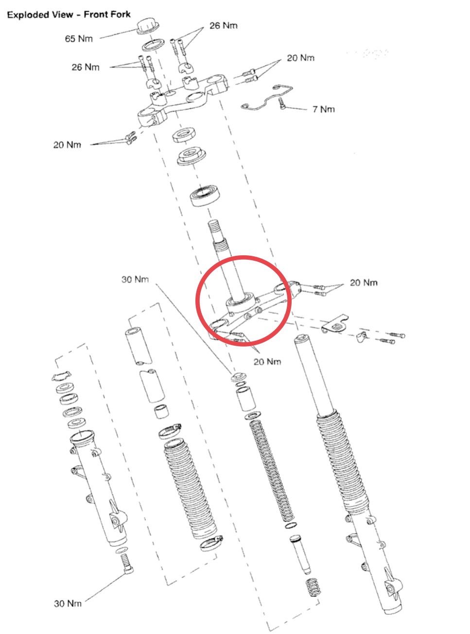

Подскажите, кто сталкивался, задний амортизатор разборной, ремонтопригодный? Или стоит сразу искать замену? Если замену то какой подойдёт, может есть номер детали?
Хочу также заменить подшипники рулевой. Они у меня в центральном положении подклинивают, похоже на фиксацию, но такого быть не должно. Есть особенности при их замене? Возможно туда станут конусные? Есть у кого информация по этому поводу?

Сообщение #11gdv1969 » 31.08.2021, 11:35
Denchikkod писал(а):Возможно туда станут конусные? Есть у кого информация по этому поводу?
Не просто возможно, они там и есть конусные
Особенностей нет, всё стандартно меняется

Сообщение #12Denchikkod » 31.08.2021, 11:48
В мануале по 955 тигру нарисован обыкновенный подшипник, насколько я вижу.
Сообщения:122
С нами:4 года 9 месяцев
Сообщение #13gdv1969 » 31.08.2021, 12:01
упс, тогда "ой".
Не встречал обычных подшипников в вилке

Сообщение #14Maks777 » 31.08.2021, 20:50
gdv1969 писал(а):Не просто возможно, они там и есть конусные
это подшипник в сборе, внешня обойма как у всех, ровная, но внутренняя стенка обоймы идет под конус!
зайди на wemoto. нам найдёшь как они выглядят.

Сообщение #15Slony » 06.09.2021, 22:54
Denchikkod писал(а):Спасибо за совет, буду смотреть.
Задний амморт можно отремонтировать при условии прямого штока без сильной выработки, коррозии и задиров.
Их перезаправляют более густым маслом и они начинают вроде как получше работать.
А что с аммортом? Как-то не так работает, пробивает, раскачивает, ссытся? Ежели ничего этого нет может стоит для начала ему настроить сэг и выставить отбой в центральное положение?
В случае неработоспособности, наиболее верное решение по заднему амморту - замена на вильберс (~500-1000$ на ибее их множество в продаже), либо можно поискать БУ вильберс на том же ибее, рано или поздно проскочит.
Я у себя менял штатный на амморт WP от KTM 950-990 Adventure (по длин подходит один в один). Но тут нужно много хирургии и геморроя, другим людям в здравом уме заниматься бы этим не рекомендовал, учитывая что БУ на ибее он стоит те же 200-500$ + хирургия, превентивная переборка и перезаправка и накладные расходы (итого подозреваю выйдет изрядно дороже 1000$), а в России хрен их найдешь.
Это касается амморта только спицованной версии 955, на литье он другой и по длине тоже отличается.
По подшипникам - подбирай конусный по размеру в магазине подшипников и меняй. Хотя я бы начал с разборки, промывки и смазки существующего узла, вероятно после обслуживания проблема не будет такой острой.
Можно взять комплект All-balls, но по ним у народа есть нарекания по качеству, зато с новыми пыльниками в комплекте.

Сообщение #16gdv1969 » 07.09.2021, 06:47
Slony писал(а):вероятно после обслуживания проблема не будет такой острой
Если уже есть "фиксация" в среднем положении - это значит появилась выработка на канавке обоймы Промыванием её не вылечить.
Это симптом для замены подшипника. С рулевым шутить не стоит.

Сообщение #17Slony » 07.09.2021, 15:55
gdv1969 писал(а): Если уже есть "фиксация" в среднем положении - это значит появилась выработка на канавке обоймы Промыванием её не вылечить.
В целом согласен, но ты же эту "фиксацию" на конкретном мопеде не щупал, поэтому попробовать разобрать-посмотреть-пощупать-смазать никто не мешает, а по результатам разбора точно будет понятно, требуется замена или не требуется.

Сообщение #18Denchikkod » 08.02.2022, 14:45
По итогу отдал задний амортизатор в ремонт. После ремонта проблема с рывками ушла. Как оказалось - это аморт не держал, и колесо прыгало на неровностях.
Также заменил подшипники в рулевой, теперь ничего не закусывает.
