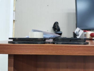

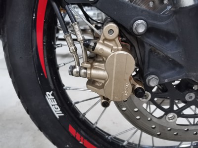

Обслуживал тормозные механизмы и обнаружил порванный пыльник на правом переднем суппорте. Смазка направляющих также была "уставшая", особенно на заднем суппорте.
Этот пыльник порван.
Вот так неравномерно были изношены колодки
Новый пыльник.
Колодки поставил новые.
Сообщение #51san » 11.03.2020, 09:02
А где ты пыльник заказал, и как его каталожный номер узнал?
Alexey_T
Alexey_T
Сообщения:12
С нами:5 лет 6 месяцев
Откуда:Екатеринбург
Мото:Triumph Tiger 800 XC
Сообщение #52Alexey_T » 11.03.2020, 18:43
Покупал цепь у Ивана https://vk.com/didchains
За одним спросил про пыльник и Иван где-то добыл пыльник.
Я прислал фотографии суппорта и модель мотоцикла, а также эту ссылку https://nissin.moto4.ru/nissin/repairkits?product_id=197

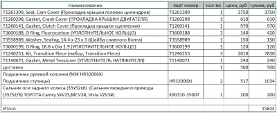

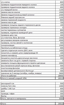

Сообщение #56Alexey_T » 13.01.2021, 17:29
Как Майк писать таланта у меня нет, бортжурнал продолжаю для истории мотоцикла.
В декабре сделал большое ТО.
Общая стоимость 44834 руб.
Сообщение #57Nechto_Dobroe » 13.01.2021, 20:34
Сколько обошлось обслуживание аморта? хотелось бы знать на что рассчитывать

Сообщение #58Alexey_T » 14.01.2021, 08:48
Задний амортизатор прошлым летом обслуживал (снимал и устанавливал сам).
7000 руб (с учётом масла)
