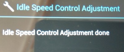

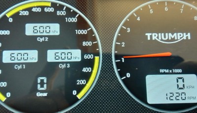

Покупаетса прогтамма Tune Ecu(Google play) и адаптер на Ali. Ну, а дальше крутим отверткой. Степпер- шаговый двигатель поддерживающий холостые обороты.

Захар, либо на щтуцеры на впускных патрубках присоединяешь вакууметры. И также вращая винты уравниваешь показания.

Saulius писал(а):Покупаетса прогтамма Tune Ecu(Google play) и адаптер на Ali
Тут я поплыву похоже. 690руб - это оно? Будьте добры ссылку на переходник если рядом.
Из водяного столба не заколхозить? Какое там разряжение? Вакумметр 0-1кг/см 250руб стоит, но к нему еще как то присоединится надо.

Сообщение #32Saulius » 06.11.2019, 19:42

Сообщение #33Захар » 06.11.2019, 23:34
Т.е. датчик разрежения один, а программа показывает разряжение по трём впускным, программа их успевает засечь по отдельности ориентируясь на положение коленвала? Эйрбокс надо снять для регулировки а датчик отдельно посадить на свою штатную трубку?

Сообщение #34Saulius » 07.11.2019, 20:03
Вакуум датчик- один. ECU вычисляет данные. Эйрбокс должен быть снят, иначе недостать до регулировочных болтов. Датчики снимал с эйрбокса и оставлял подключенными.
По манометрам- нужно иметь три. нужно делать демпфера ибо скачут или пользовать спец. Зачем это нужно, когда программа позволяет гораздо больше?
