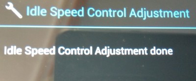

Всё, сделали тест драйв, человек уехал довольный. Говорит, что мотор стал мягче и эластичней... Проделанные работы- клапана установлены между макс. и идеалом, отбаланнсированны затворки, переустановлен степпер, новый воздушный филтр, новые свечи, 12 мин. тюнинг. Движок перестал глохнуть при сбросе газа.

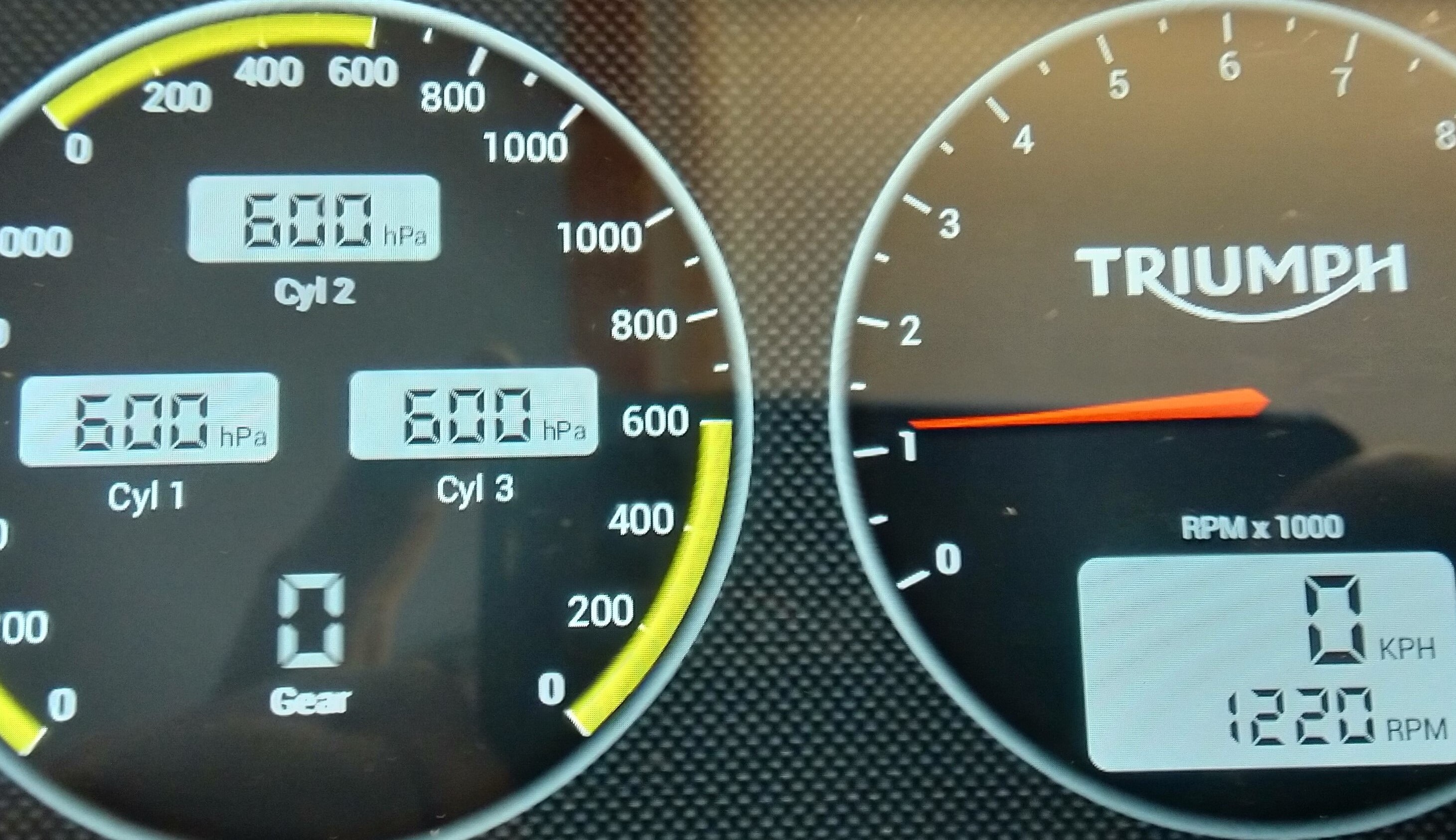

Saulius писал(а):отбаланнсированны затворки, переустановлен степпер
А не имея спец оборудования, возможно балансировать заслонки? Кто такой степпер?
Сообщение #29Saulius » 05.11.2019, 06:49
Покупаетса прогтамма Tune Ecu(Google play) и адаптер на Ali. Ну, а дальше крутим отверткой. Степпер- шаговый двигатель поддерживающий холостые обороты.
Сообщение #30мастер59 » 05.11.2019, 10:13
Захар, либо на щтуцеры на впускных патрубках присоединяешь вакууметры. И также вращая винты уравниваешь показания.

Сообщение #32Saulius » 06.11.2019, 19:42
Сообщение #33Захар » 06.11.2019, 23:34
Т.е. датчик разрежения один, а программа показывает разряжение по трём впускным, программа их успевает засечь по отдельности ориентируясь на положение коленвала? Эйрбокс надо снять для регулировки а датчик отдельно посадить на свою штатную трубку?
Последний раз редактировалось Захар 07.11.2019, 21:32, всего редактировалось 2 раза.
Сообщение #34Saulius » 07.11.2019, 20:03
Вакуум датчик- один. ECU вычисляет данные. Эйрбокс должен быть снят, иначе недостать до регулировочных болтов. Датчики снимал с эйрбокса и оставлял подключенными.
По манометрам- нужно иметь три. нужно делать демпфера ибо скачут или пользовать спец. Зачем это нужно, когда программа позволяет гораздо больше?
Сообщение #35Захар » 07.11.2019, 21:31
Saulius писал(а):Вакуум датчик- один
Спасибо что пояснили, а то сложно что то регулировать не понимая как именно это работает. Своё сообщение подправил, что бы не путать никого.
