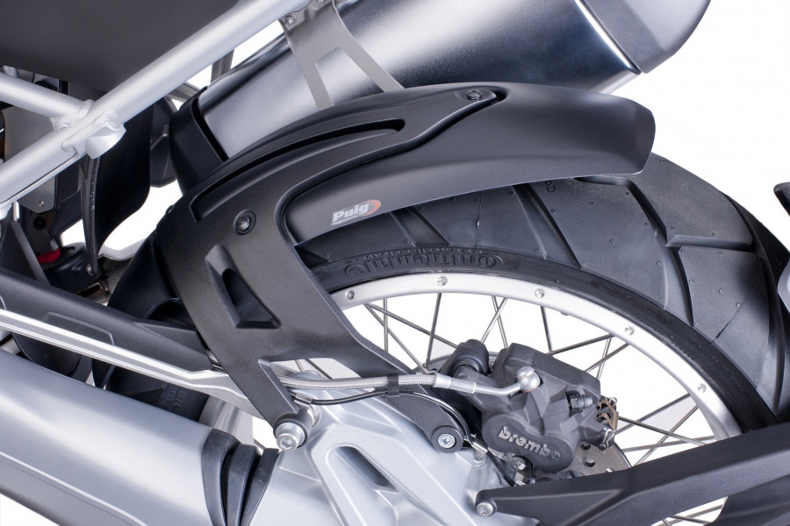

Привет!
Кто нибудь ставил хагер на Тигр 1200?
Купил в прошлом году на ebay - у человека который хаггеры делает для мотоциклов.
НО хаггер оказался очень близко к колесу, примерно 5 мм до резины. :think: Ставить побоялся.
У кого нибудь есть опыт установки хаггера?

У меня стоит , ничего не попадает , грязь не кидает, брал на ебее стоил дорого. Крепится на штатные места без головняков, крепёж в комплекте.

Петь, закидывает на амморт с колеса. И сильно. Я купил удлинитель крыла, но как он стоит на крыле и его функции мне не понравились. Буду колхозить именного этот удлинитель как хагер на заднее колесо (вторая фото). Но не держателе, а к пластику между аммортом и колесом. руками прилажывал, сидит, как будто так и должно быть.

Тоже мучает вопрос: первый или второй поставить? Вроде как первый (а-ля Гусь) сразу отрубает брызги, как только они начали подниматься, однако второй лучше защитит ноги пассажира от оставшейся грязи
Ломаю голову: поставить второй, или же первый и щиток для аморта

Alexfish писал(а):Тоже мучает вопрос: первый или второй поставить? Вроде как первый (а-ля Гусь) сразу отрубает брызги, как только они начали подниматься, однако второй лучше защитит ноги пассажира от оставшейся грязи

На Гусях такой хагер - обычное дело, так что, вот.
