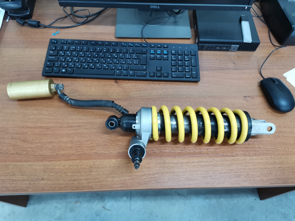

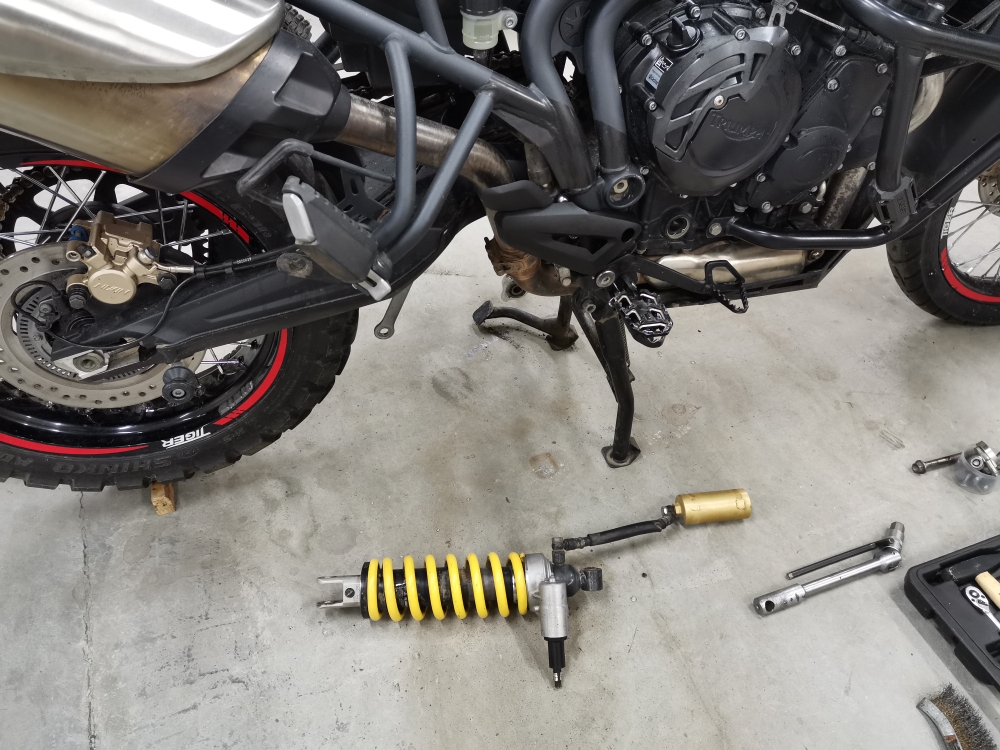

Сообщение #53Alexey_T » 22.04.2020, 10:12
Задний амортизатор уже плохо работал - не реагировал на регулировку скорости отбоя и был "лишний" так раскачки при прыжке на сиденье.
Было принято решение сдать его в ремонт мастеру, который специализируется на мотоподвесках.

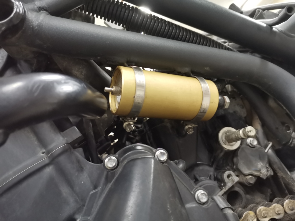

Чтобы снять амортизатор пришлось снимать бак и айрбокс, т.к. резервуар с газом прикручен хомутами и доступ к ним сверху.
При установке я перевернул хомуты, чтобы доступ был сбоку.
Амортизатор перебрали, заменили мало, накачали азот. Замены деталей не потребовалось.
Теперь все работает как надо.
Сообщение #54artemy » 22.04.2020, 12:49
Алексей, на бачок заглушка с торца
стоит Одноразовая, или как то хитро можно снять/поставить?
Alexey_T
Alexey_T
Сообщения:12
Откуда:Екатеринбург
Мото:Triumph Tiger 800 XC
Сообщение #55Alexey_T » 22.04.2020, 16:26
Очень плотно сидит. Помяли когда извлекали. Я не стал ее ставить и накрутил на вентиль автомобильный колпачок.
