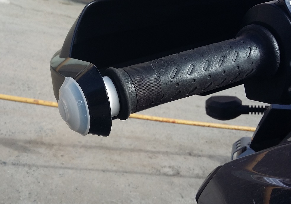

С грузиками на руле проблема - потерял один (кстати все еще не могу найти, может у кого завалялся) пока ехал на дачу. На даче решил временно проблему с помощью полипропиленовой трубы и шайбы крепления тепличного поликарбаната :biggrin:
Так и катаю пока с разными грузами на руле, но как видим на присутствие вобблинга это не влияет.

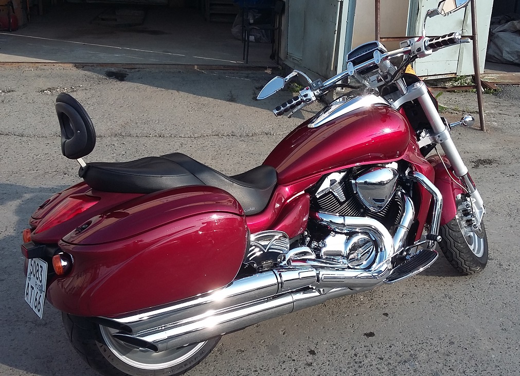

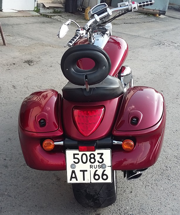

Знаком с вобблингом не по-наслышке. Я до Тигра 9 лет ездил на Буле М109R , использовал его частенько с боковыми кофрами
И после 180 км/час его так не хило колбасило. Я первый раз, когда это случилось, чуть кирпичей не отложил. Без кофров проблема исчезала - до 200 как по рельсам. Поэтому даже небольшой вобблинг я бы заметил, тем более что я ощущаю его при торможении двигателем как писал выше.
Так что надо копать дальше.
