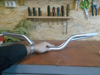

Короче заказал себе другой руль на алиэкспрессе. Он выше родного на 6см. Как думаете, хватит длины тросов и проводов чтобы установить рукоятки с пультами? Это получается то-же самое что проставки поставить, а проставки многие ставили... Как там с ними, не сильно впритык получается?
Сообщение #12san » 05.11.2018, 17:57

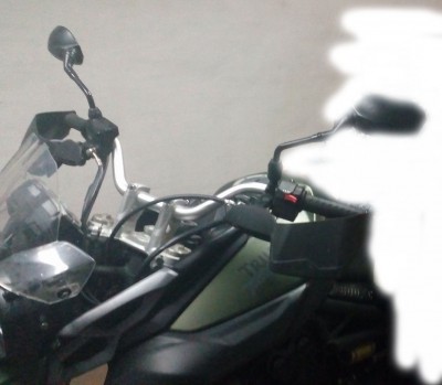

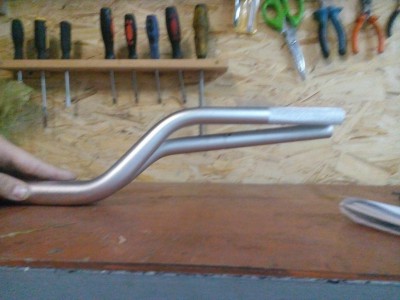

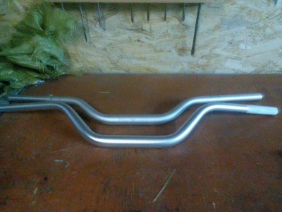

Короче я поменял руль. Купил на Алиэкспресс руль, сделан он так-же качественно как родной, тоже переменного сечения. По качеству родному не уступает ни капли. Прочный, толщина стенки 5мм. С родного руля с торцов выкрутил детали, а в новом руле пришлось нарезать резьбу м16 шаг 2мм. Рассверлил отверстия до 14мм, и метчиками нарезал резьбу. Вкрутил родные детали и установил всё навесное на руль. Да, ещё пару отверстий пришлось просверлить, чтобы пульты установить, в пультах фиксаторы от проворачивания.
По ощущениям мне намного удобнее с такой формой руля. Такой (стандартной) формы рули были на всей моей предыдущей мототехнике от Явы и сибихи до трансальпа. Успел провести испытания, теперь кисти не немеют.
Если вдруг кто озаботится как я, ссылка на Али: https://ru.aliexpress.com/item/Silver-Motorcycle- ... 14.13010708.0.0.1f2633edx8hNwI
Фотки рулей для сравнения прилагаю. На переднем плане на фотках новый руль с Али. Сзади родной.

Длины тросов/проводов хватило?
Сообщение #14san » 05.11.2018, 20:30
Да, без проблем. У меня с родным рулём тросы газа терли по пластику при повороте рулём направо. Это руль повыше, ничего теперь не трёт.
