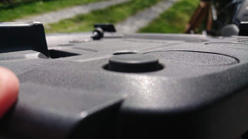

Ещё оказалось, что сам кофр, будучи установленным на платформе, свободно «подпрыгивает» на ней. И тоже не бесшумно.
Эти «ножки», призванные, как мне кажется, чтобы на них опирался кофр и не прыгал на площадке. Но они практически не выступают из поверхности.
«Ножки» выдёргиваются, если их оттянуть пальцем вверх и чем-нибудь (типа плоской отвёртки) слегка сбоку поджать конусную часть крепления «ножки».
Совершенно случайно рядом с гаражом валялись рассыпанные кем-то нержавеющие шайбочки, а так же после первой части модернизации осталось 4 резиновых шайбочки. Они все отлично собрались вместе на резиновом крепеже этой «ножки».
После установки обратно «ножка» оказалась значительно выше и подпрыгивание кофра на платформе тоже исчезло.
