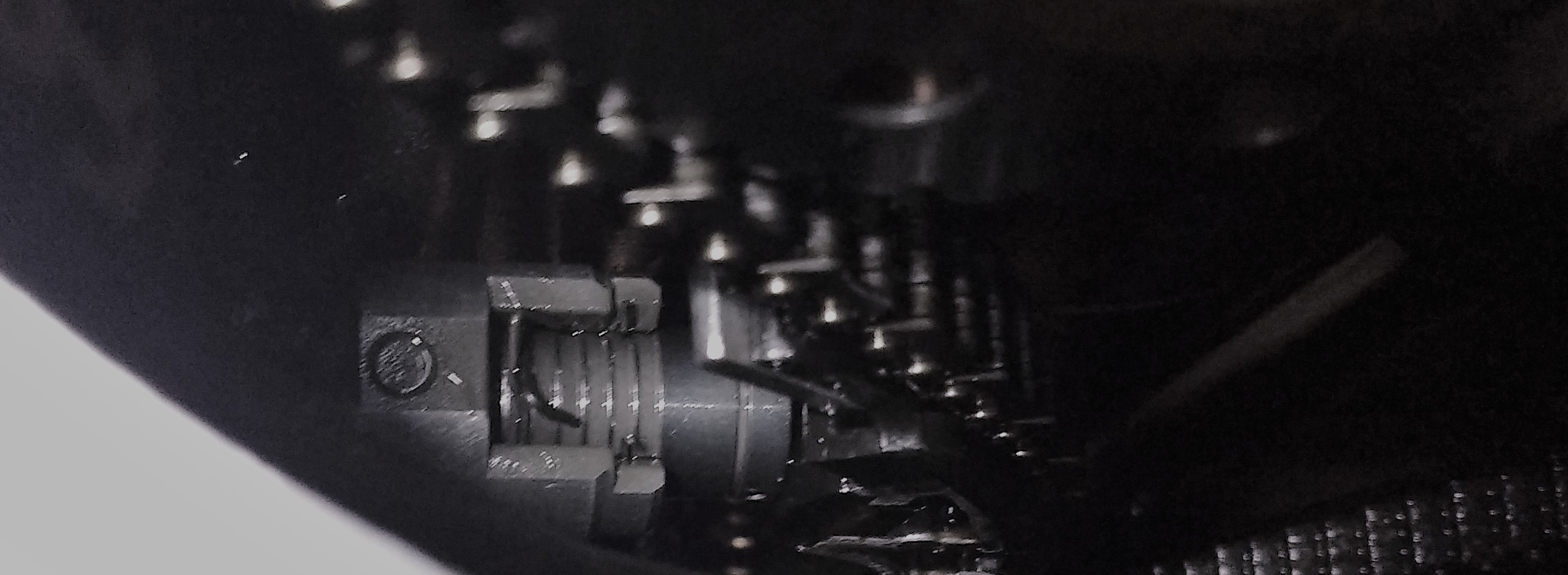

Читая английский форум вычитал сообщения, что это гремит моторная цепь, и виной тому гидравлический натяжитель моторной цепи. Кто-то ставит себе механические натяжители, а один парень "обслужил" свой гидравлический, и пишет, что все стуки, тикание и цокоты исчезли.
Вот тут его сообщение с картинкой в середине страницы:
http://0s.o53xo.oruwozlshayda.mnxs45ll.cmle.ru/index.php/topic,26759.0.html
Что-то он в нём подогнул, какую-то то-ли пластину, то-ли пружину. И говорит, что 4 года цокот больше не появлялся.

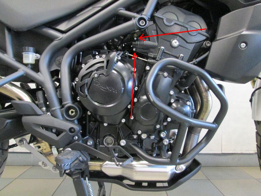

Подскажите, как я могу безопасно извлечь родной натяжитель, чтобы то-же разобрать его? Можно ли это сделать, не снимая клапанной крышки? Вот посмотрел видео, на Спид Трипле, но мотор такой-же.
Там просто снимают крышку, где цепь, между башмаком натяжителя и корпусом двигателя вставляют головку, и вынимают родной натяжитель. Не перескочит ли цепь, если я сделаю так-же? Или, чтобы безопасно извлечь родной натяжитель, надо сделать какие-то другие манипуляции?
Сообщение #2мастер59 » 21.06.2021, 23:01
В теории описано все правильно. Я обычно тоже вначале расклиниваю цепь ГРМ. Потом достаю натяжитель. Цепь не перескочит.

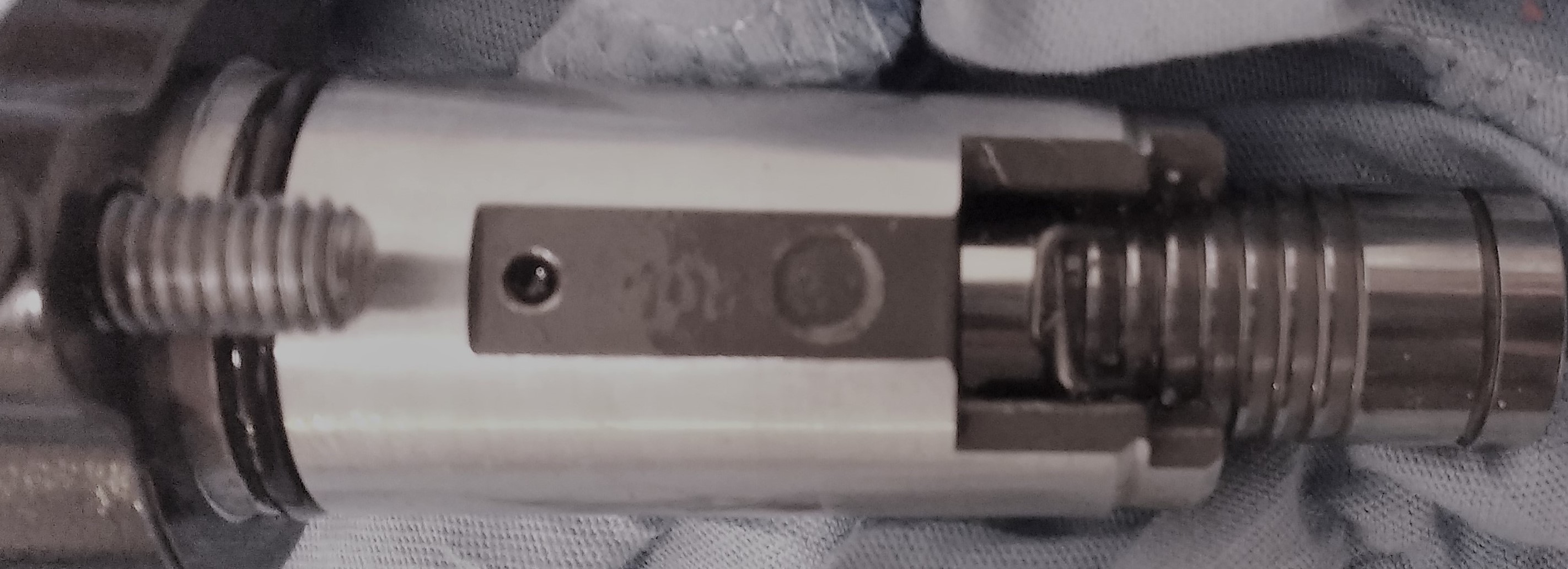

Поразмыслив над описанным опытом иностранца. Пришел к выводу, что способ скорее не верный. На натяжитель давит пружина. И при работе мотора масло. И давление масла тут важно. А не стопорное кольцо.Нет давления - цепь не натянута и слышны посторонние шумы. На мой взляд тут либо механический натяжитель, либо поставить более сильную пружину. Либо ездить на 10W60. (только не на Кастроле , жидкий)
Сообщение #5san » 22.06.2021, 10:48
мастер59 писал(а):Поразмыслив над описанным опытом иностранца. Пришел к выводу, что способ скорее не верный. На натяжитель давит пружина. И при работе мотора масло. И давление масла тут важно. А не стопорное кольцо.Нет давления - цепь не натянута и слышны посторонние шумы. На мой взляд тут либо механический натяжитель, либо поставить более сильную пружину. Либо ездить на 10W60. (только не на Кастроле , жидкий)
Ну попытка не пытка. Разберу натяжитель, соберу. Может что-то изменится.
Только я не совсем понял, что именно иностранец в нём поправлял. Пружину растягивал?

san, Я понял с его слов. что стопорное кольцо. Если он саму пружину растянут, то это правильно. Я думаю заменить ее на более жесткую.
Добавлено спустя 24 минуты 39 секунд:
Перечитал слова иностранца еще раз. Он побогнул стоорное колечко. Что стоит на самом пулунжере. Оно будет работать в любом случае. Даже если сильно давть на пулунжер , но не согнуть стопор. Он обратно в корпус натяжителя не войдет. Уже тря раза такое проделывал при обратной сборке. Саму пружинку надо мощнее.

Опасно или нет, это Вам судить. Лет восемь- десять назад, мне советовали цокот лечить вытаскиванием и промывкой натяжителя с последующей установкой назад. Просто вытащил, помыл, поставил назад. Хорошо, что непослушал. Фотки натяжителя показывают почему зто не верно.
Мануал говорит, что надо зарядить натяжитель в минимальном вылете, установить по месту и вращением коленвала отстрелить в нужное положение при соприкосновении цепи с натяжителем. Так оно и происходит. Но мануал ничего неговорит, что при этом цепь стремится перескочить. Страстно стремится. Я притягиваю цепь застежкой к зубчатому колесу всасывающего вала. Вращаю коленвал, происходит отстрел натяжжителя и дальше рвётса застежка.
Я пробывал корябать натяжитель разными предметами чтобы произвести отстрел без прокручивания вала. У меня неполучилось, впрочем как и утверждал английский механик.
Вы собираетесь снять правую крышку, заклинить цепь и снять натяжитель. ОК. Как его поставить назад? Ставить натяжитель с полным вылетом это- перенатяжка цепи и ускоренны износ направляющих. При заклиненной цепи правильны вылет натяжителя невозможен.
Смена гидравлического натяжителя непоможет, проверенно. Вариант- отпустить болты на несколько оборотов для перескока стопорного кольца на один шаг и снова затянуть болты. Это поможет чють подтянуть цепь.
Механический натяжитель- ОК, но сколько подтягивать? Весь, выше описанны маразм пропадает.....
Модифицырованны штатный натяжитель- сверлится крышка, иногда наваривается, нарезается резьба, подбираетса болт, убирается стопорное кольцо на натяжителе.

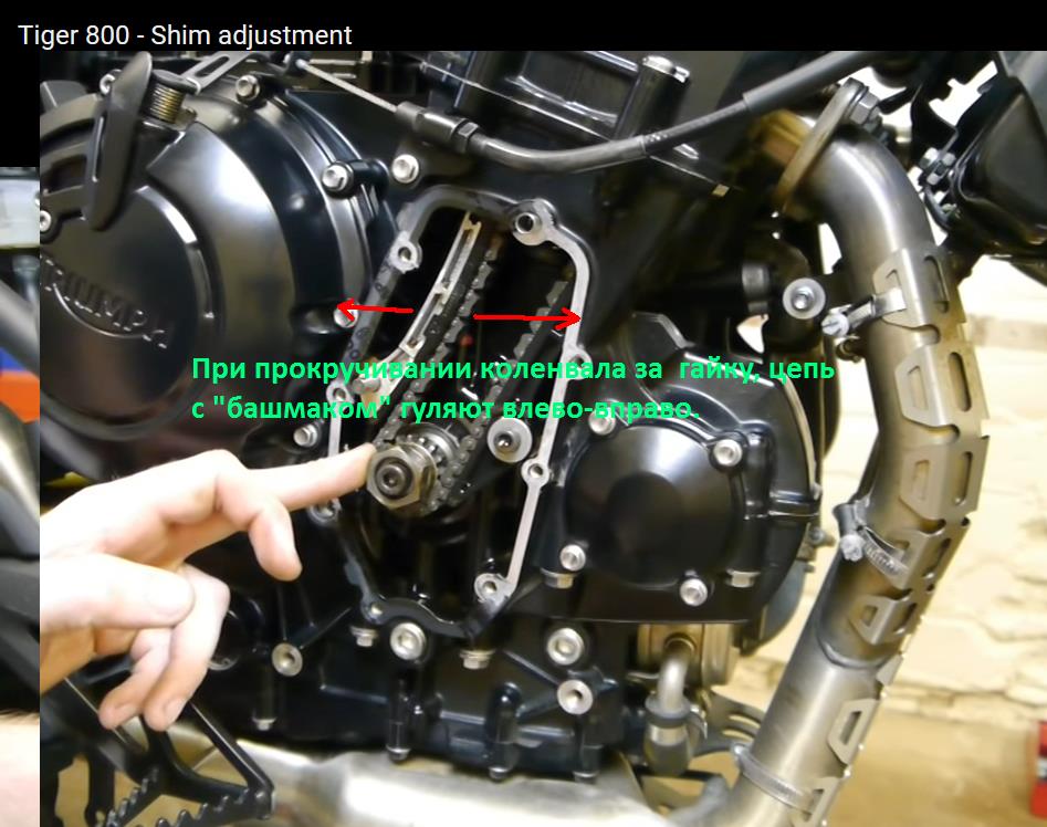

Вот в этом видео (2я минута с самого начала), при прокручивании коленвала видно, что "башмак", по которому скользит цепь - гуляет влево-вправо. Получается гидронатяжитель может слабже-туже на этот "башмак" давить? Но у него же фиксированное положение после каждого выщёлкивания... Не понимаю. Разве может плунжер натяжителя вернуться назад, иметь реверсивный ход? А если нет, то почему башмак с цепью гуляют в разные стороны?
Если использовать механический натяжитель, то этот башмак вместе с цепью уже гулять влево-вправо не будет? Там же всё намертво фиксируется.

Башмак- направляющая может гулять в пределах одного зуба на натяжителе.
san, оставьте этот вопрос до большего обслуживания двигателя(регулирование клапанов и п.р.) и тогда делайте все удобно и безопасно.
Потому что он выставил для снятия распредвалов и только. (просто зафиксировал положение КШМ, и ГРМ)
