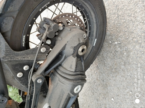

под вот эту крышку начало сочиться масло
по деталировке эта крышка под номером 10
https://radikal.ru/lfp/a.radikal.ru/a08/1807/f5/446e36aeaefd.jpg/htm
но как ее открутить, чтобы заменить сальник (5)

вопрос стоял в том, как снимается эта крышка
судя по тому, что на ней нет никаких граней ни под ключ, ни под шестигранник, ни под что вообще,
она должна просто быть туда вставлена.
но так ли это?

Сообщение #6sayrus » 26.07.2018, 09:55
пока нет, заказал сальник и жду умных советов ))
деталюшки мне уже друг из Англии передал. через два дня будут у меня. Предварительно он их сфоткал
судя по внешнему виду, я был прав, эта крышка просто выбивается
теперь, имея новую запасную, можно попробовать ее открыть

Сообщение #8sayrus » 27.07.2018, 09:58
Хемуль писал(а):я долью масло и буду наблюдать
я ехал из Сочи и по ростовке 1300 км дубасил 170-190, после этого сальник и начал течь
заметил я это по приезду домой, но мне нужно было ездить дальше, поэтому я стал кататься в щадящем режиме 120-140
сальник даже не потел
вчера посмотрел уровень масла - он в норме, валил опять 170-190, за 120 км пути весь обод заднего колеса закидало маслом
я не обнаружил в редукторе сапуна, может он скрыт где-то, но все же я его не нашел, поэтому делаю вывод,
что на больших скоростях создается избыточное давление внутри редуктора - оно и губит сальник, точнее просто его продавливает
ИМХО надо закупать горсть этих сальников и менять каждые 10 тыс км, либо тошнить 120 км/ч ))))

Сообщение #10sayrus » 04.08.2018, 15:50
Хемуль, если есть возможность заедь ко мне в мотошиномонтаж на Каширке , хочу посмотреть твой мот и сравнить со своим
я вчера поставил новый оригинальный сальник, а сегодня он ливом полил. Я попробовал покачать колесо - обнаружил люфт в подшипнике.
Коллега говорит, что новый сальник течет из-за этого люфта и рекомендует заменить подшипник редуктора.
Вот я и хочу сравнить люфт на разных мотоциклах. Если сможешь завтра, потому что в понедельник я уже все разберу.
вообще я удивлен - 28000 пробега и такая херня....

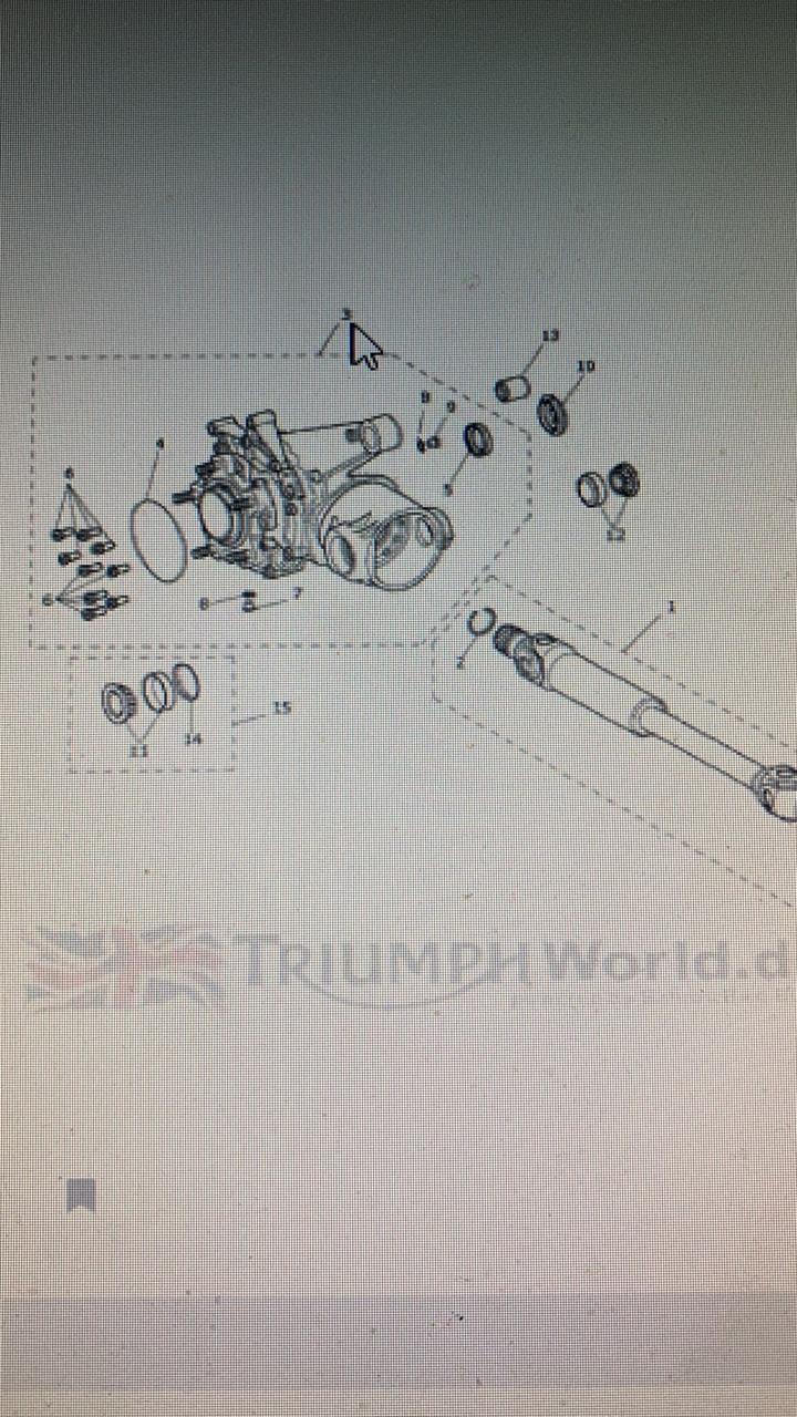

В данном форуме я новичок, но с серьезной задачкой. Увидел тему по редуктору, решил в ней же и задать вопрос, если не правильно, скажите, перенесу.
Итак, владею тигром 2013 года с замечательным редуктором из силумина, у которого люфтит подшипник(не в колесе, а прям в редукторе). Вопрос сталкивался ли кто с такой бедой и как решали?
Есть предложение от сервиса дескать попробовать выпресовать и запресовать, но никаких гарантий конечно нет, т.к. не понятно как силумин себя поведет, может и сломаться сразу. Редуктор у нас не ремонтопригодный по мнению завода изготовителя, продается в сборе за примерно 150к - что писец как много за вышедший из строя подшипник.
Идет под номером 3 - все и сразу.
Сообщение #13мастер59 » 20.01.2021, 18:25
Вариант номер один - вклеить подшипник на анеробный герметик (красный).
Вариант номер два - расточить посадочное место, завтулить и заново расточить под подшипник.
