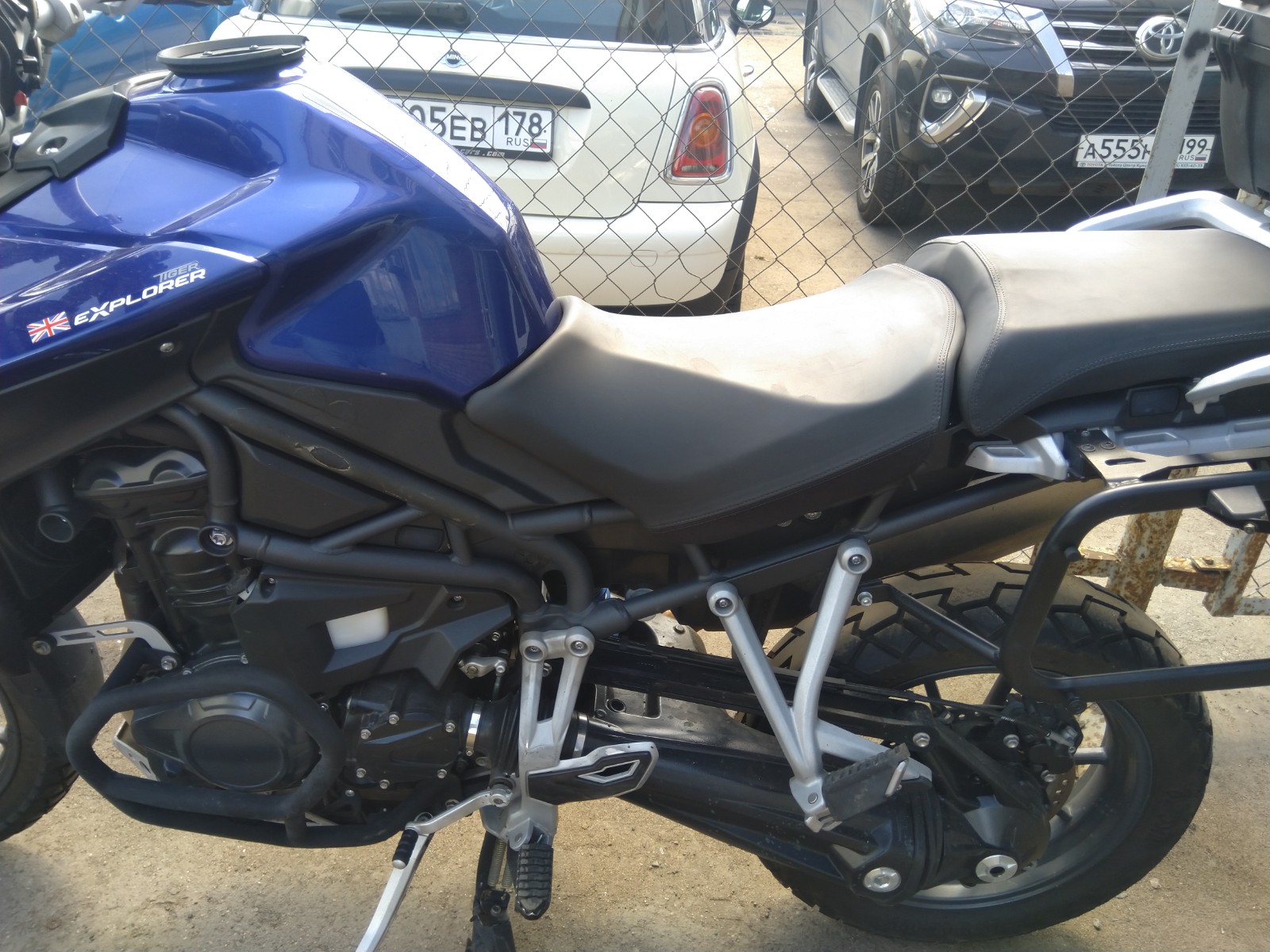

Езжу я тут, езжу. И не понимаю, а чего эт ноги так согнуты и устают?
Полез смотреть в тырнеты.
Существует водительское седло для высоких ездунов. Но цена!!! :eek:
Передумал покупать.

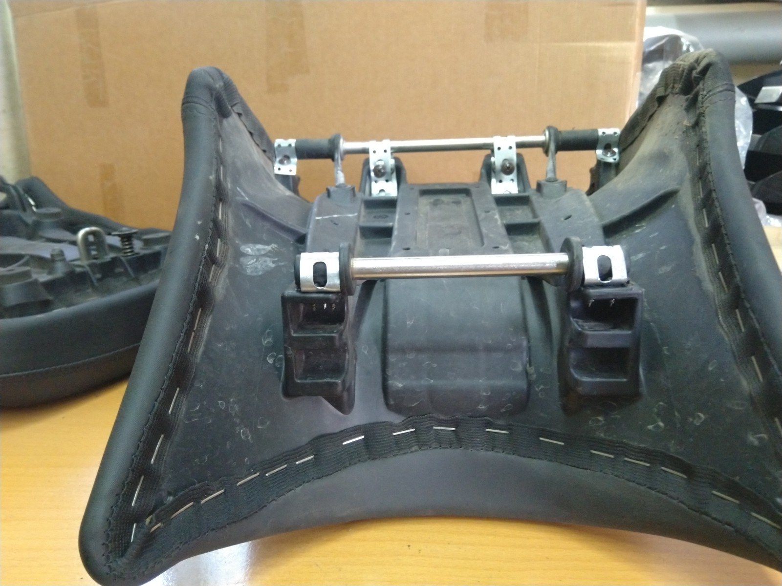

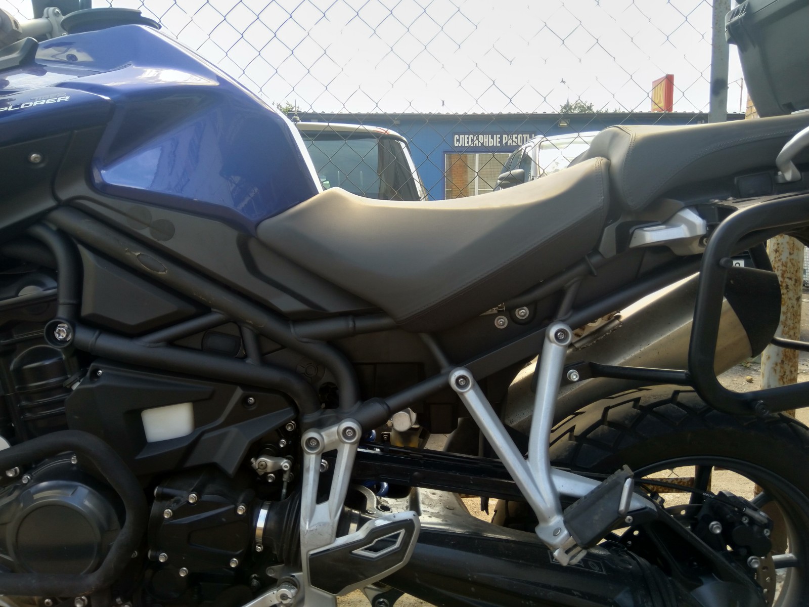

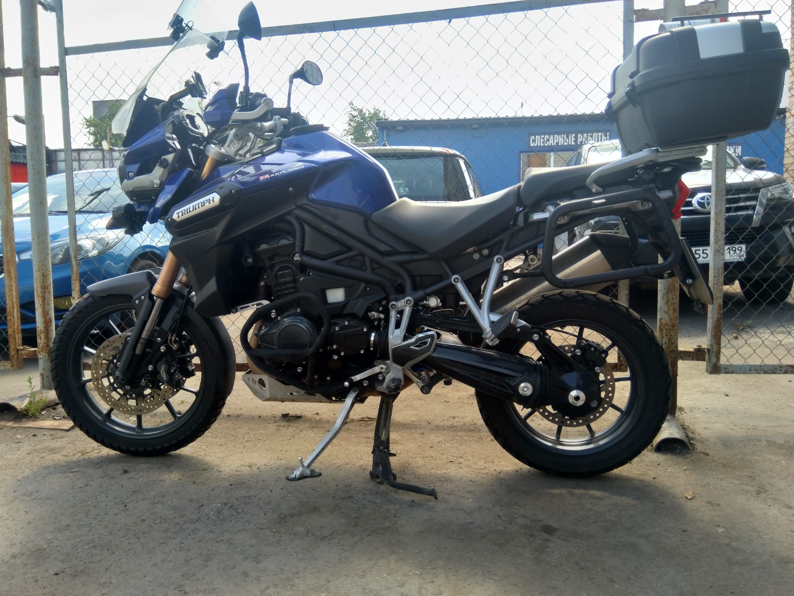

Было сделано следующее ради эксперимента: из металлической гибкой полосы были созданы новые крепления (третья ступенька), закреплены, и установлены. Просто прикручены на саморезы. Пластик седла вязкий, не хрупкий, если что, можно и снять.
А также, вытащил резинки из подножек, оставил просто зубастыми.
Теперь зазора между баком у меня нет, как будто так и должно.
Поеду тестить высоту.
Сорри, что тюнинг стал немного пахнуть колхозом, но переделать в более основательное можно будет тогда, когда (если) это зайдёт.
И совсем не за 300 фунтов стерлингов :biggrin:
Резинки в подножках так сильно выпирают , что влияют на согнутость ног разве?
Сообщение #64Alexfish » 07.07.2020, 18:03
Ну, хоть полсантиметра, но ушло. Плюс два сверху, на сидушке.
Мне так гораздо больше нравится теперь. И ноги не скользят

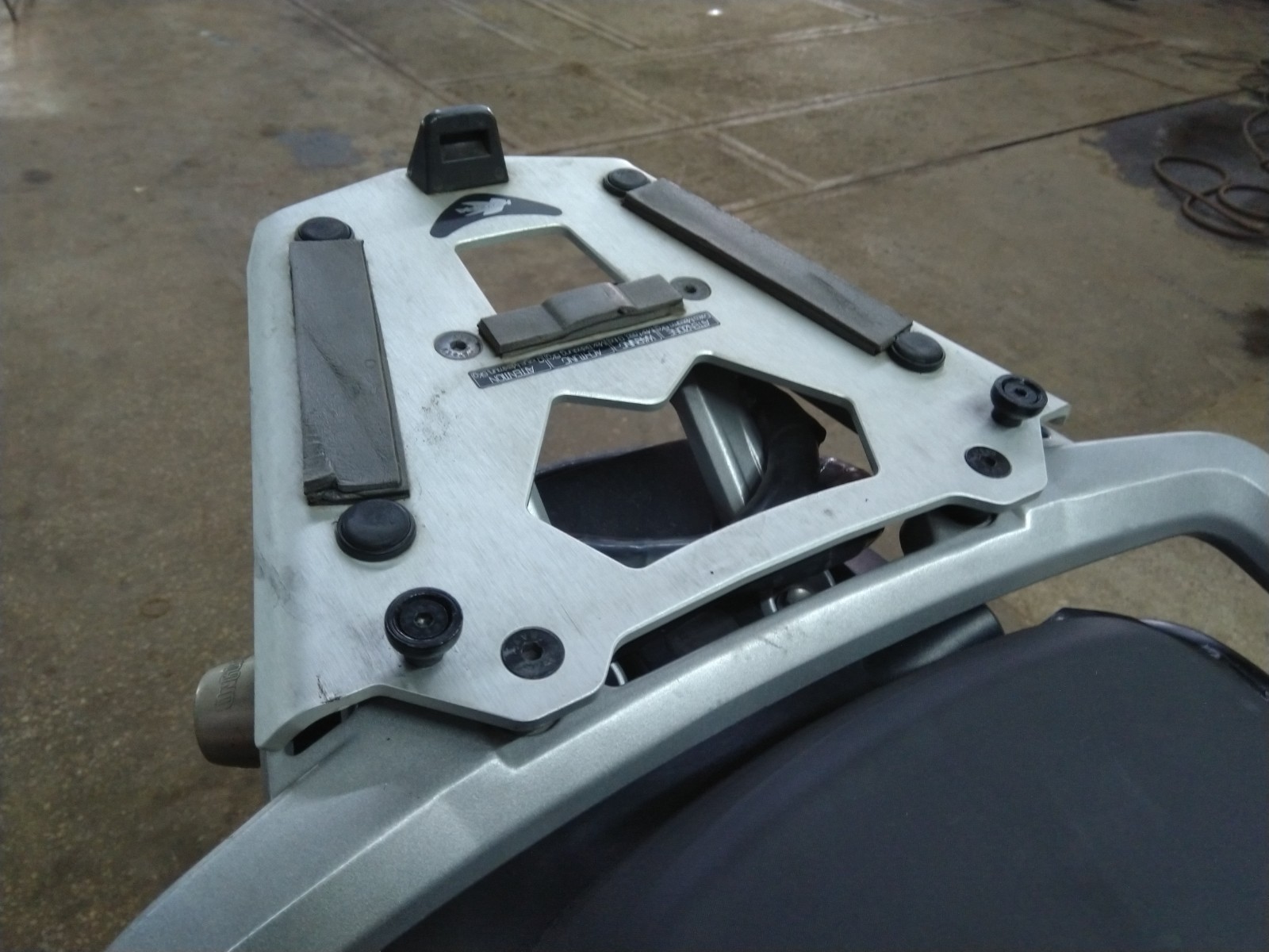

Крепление кофра тоже тут затюнил
Приобретал ранее силовую алюминиевую площадку под топкейс. Специально не пластиковую, чтобы жёстче было. Однако даже на ней, почему-то, были установлены маленькие "пипки", под обычный Monokey.
А у меня Треккер. Сам по себе кофр тяжёлый, и ухи крепёжные у него больше. Идею подкинули ребята из SW Motech. У них есть два типа крепежа под Гиви на их рамки, обычный и для Треккера. У последнего клипсы заметно больше. А мой топкейс стучит и болтается. Решил переделать. Знакомый токарь запилил это всего за 100 рублей, использовав форму "грибков" от SW (в Гиви наверное об этом не знают )))
На фото видно разницу в размерах ))
Ну и чтобы не так сильно ржавели, погрел их несколько раз горелкой докрасна, и окунул в отработанное масло (типа заворонил)
Теперь топкейс держится надёжно.
