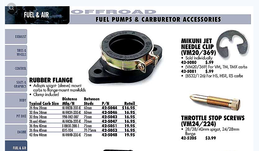

Ребят, а может кто-то уточнить размеры патрубков T1240253?
Дело в том что микуни делает патрубки на кучу дросселей (картиночка во вложении)
Надо знать какие сечения у патрубка, вход и выход и расстояние между болтами.
Может удастся подобрать дешевле, а главное с нормальным качеством.

К концу месяца, надеюсь, прибудут рестайлинговые T1240677, они такие же по размерам, сниму мерку.

ottoshtirlic писал(а):Ребят, а может кто-то уточнить размеры патрубков T1240253?
Со стороны блока дросселей (круглая): внутренний диаметр - 50 мм, наружный - 57,4 мм (примерно).
Со стороны двигателя (овальная): большая ось овала - 44 мм, малая - 32 мм, хотя больше похоже не на овал, а на два круга диаметром 32 мм, даже видны два "выступа" внутрь отверстия.
Расстояние между центрами крепления - 69,5 мм, диаметр 6,2 мм
