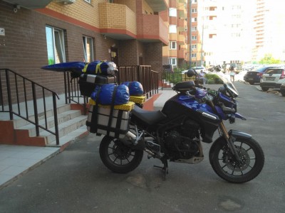

Были мы тут на слёте намедни. С женой, как взрослые, с карематами, спальниками и гитарой поехали в другой конец МО

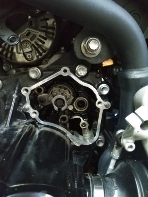

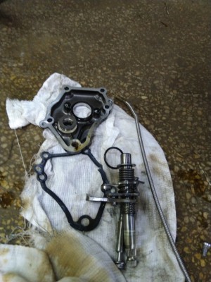

Вчера полез в механизм переключения, разобрал

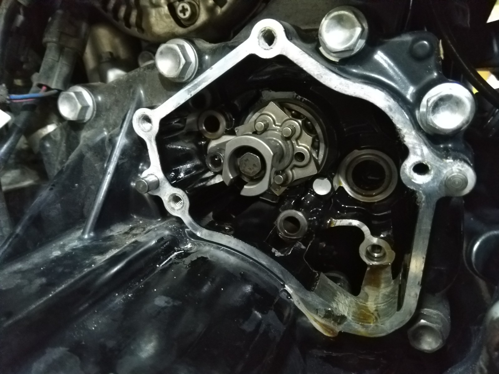

и обнаружил вот это!
ВЫВАЛИЛСЯ ПИН ИЗ СЕЛЕКТОРНОЙ ПЛАСТИНЫ, И УЛЕТЕЛ В КАРТЕР!!! :eek:
Ну, думаю, всё. Приехали. Надо идти в супермаркет за водкой новым двигателем
Однако ж я доехал! И ничего не дребезжало! Значит есть надежда!
Через дырку в картере механизма начал шарить по основному картеру магнитным гибким удлинителем, и в какой-то момент услышал заветный "Щёлк"!
Достаю я эту калёную хрень толщиной 5 мм и длиной 2 см. Приставил к отверстию. Не идёт! забил бородком, причём достаточно жёстко.

Да уж... А где гарантия, что этот пин снова не вывалится? Надо его было как-то там зафиксировать... Может самостоятельно покрыть цинком, и забить с большим натягом...
Вообще круто повезло, что он не натворил в коробке дел.
Сообщение #3Alexfish » 16.06.2020, 17:29
Да вот думаю. Я его, после забивания, пассатижами не смог вытащить. Либо брак (недосадили на заводе), либо хз
Думал на анаэробный герметик его забить, мож залепит, но пока собрал и катаю.
Магнитную пробку 14 х 1,5 заказал у китайцев. С сантиметровым неодимовым штырём внутрь. Пусть ловит всякие железные каки )))
Сообщение #4Булыжнег » 17.06.2020, 13:53
Возможно, при нагреве ослабевает посадка, но это конечно попадос....
