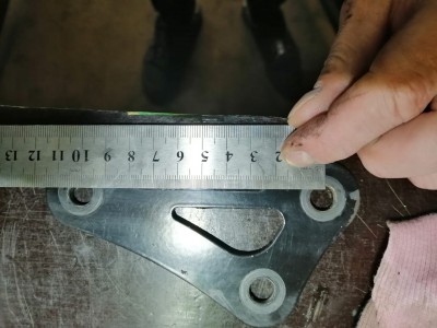

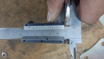

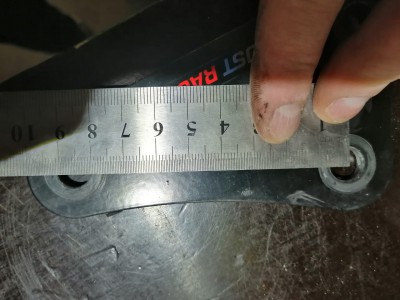

линк -25
Сообщение #8albert-shot » 14.02.2020, 15:39
Спасибо всем откликнувшимся, Вдруг кому пригодится размеры линка -25
100х85х45 толщина 5мм
За фото и размеры спасибо одноклубнику. :)
1036_200214084640_001.pdf
макет с размером 1:1
(128.19КБ)1151 скачивание

albert-shot писал(а):Спасибо всем откликнувшимся, Вдруг кому пригодится размеры линка -25
А на сколько они занижают?

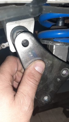

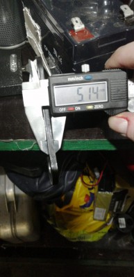

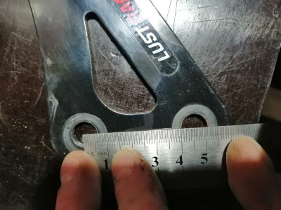

albert-shot
albert-shot
Сообщения:18
Имя:Альберт
Откуда:Москва (Прохладный)
Сообщение #13albert-shot » 20.02.2020, 15:27
Вот еще немного фото от Дмитрия г.РнД.

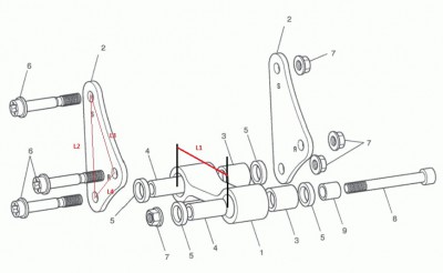

Сообщение #14Koleso » 22.08.2021, 18:10
А кто-нить может замерить межосевое у оригинальных? НЕ заниженной? Замерьте плз родные размеры ( L1-L4) я схемку приложил. Буду безмерно благодарен в разумных пределах :)
