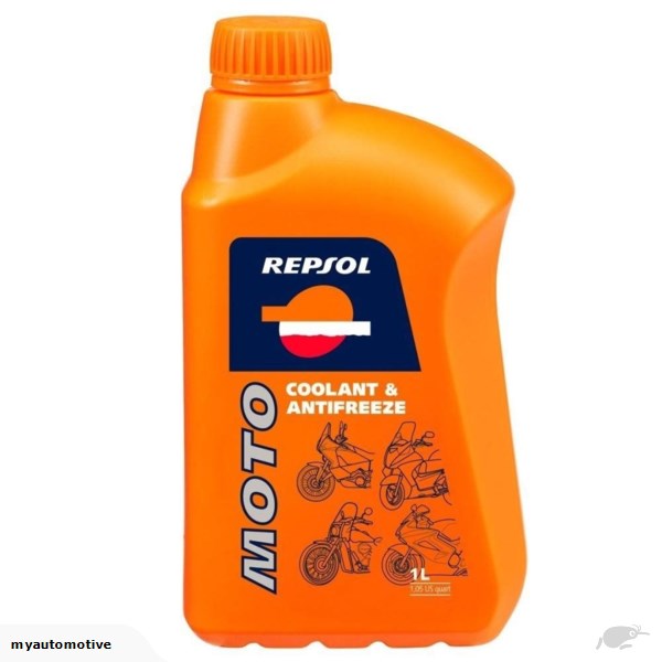

Сообщение #13Saulius » 28.11.2019, 16:14
Лично лью-
Для меня, это проверенно и нормально по цене.
