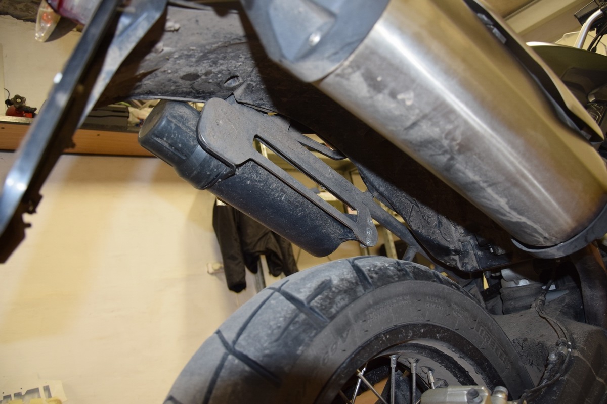

Вот так я закрепил тубус на Тигре. Крепёжная пластина из нержавейки крепится к раме тремя болтами, к ней так-же винтами крепится тубус. В раме уже есть отверстия с резьбой для крепления такого рода снаряжения. Хорошо, что Англичане это заранее продумали. Возможно при использовании боковых кофров такого рода крепление тубуса будет невозможно. Т.К. я боковые кофры не использую, для меня это отличный вариант размещения тулл бокса :) На последнем фото так я разместил некоторый инструмент внутри пассажирского сидения. Вариант размещения инструмента внутри сидения я подсмотрел у Майка.
Тубус брал тут: https://ru.aliexpress.com/item/32950548925.html?spm=2114.13010708.0.0.3a9933edVOwqeW
В него влезает задняя камера, баночка с жидким мылом, нарезки пластиковой канистры, чтобы не поцарапать обод при сборке колеса. Замок и накидная петля вместе с тубусом не идут, покупал отдельно, устанавливал сам.
Насчёт прочности тубуса - за сезон не развалился. Один раз уронил мот на этот бок, с тубусом ничего не произошло.
