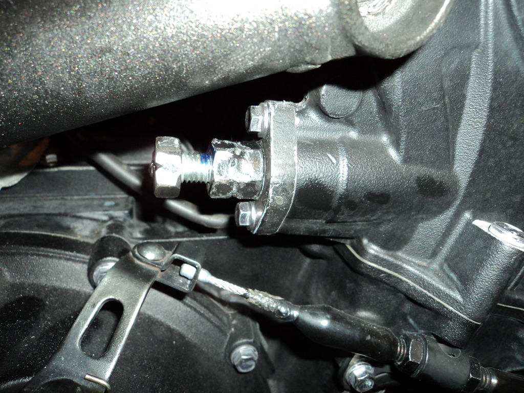

Болт поджимает пружину? Или схема совсем без пружины?Pinachet писал(а):отпустил болт, надо - поджал
Жёсткая схема. Пожалуй не рискну повторить. Почитал про повышенный износ при гидронатяжителе, но имхо это обсуждаемо, поскольку при ударных нагрузках гидронатяжитель отодвинется и аммортизирует, а болт всё же нет. За 50ткм износа на башмаках и цепи не наблюдаю.Pinachet писал(а):болт упирается в башмак
