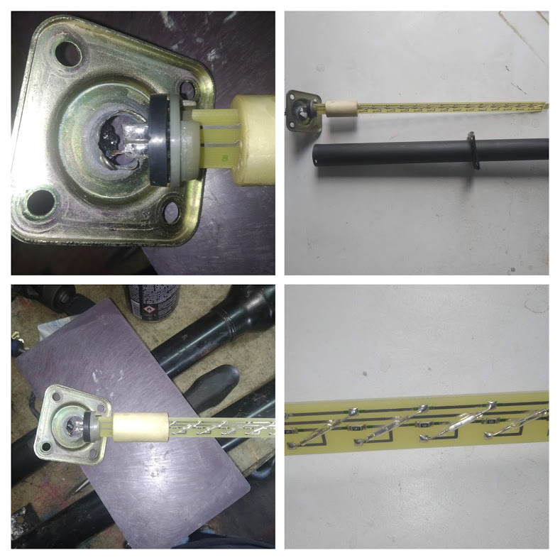

Датчик Уровня Топлива
- устроен так что фактически не разборный ( ломаться нечему - стоят герконовые выключатели и поплавок с магнитом )
но , получилось что пропадания уровня бака на ходу оказалось в проблеме проводки которая входит в устройство . пытался разобрать - получилось , хорошо что просто провод обрезал и по новому припаял к плате . и все зачистил и заклеил по новой стекольным клеем . единственное - перед клейкой таким клеем лучше еще покрыть грунтом специальным для этого клея .чего я по незнанию не знал . посмотрим как будет держать .
