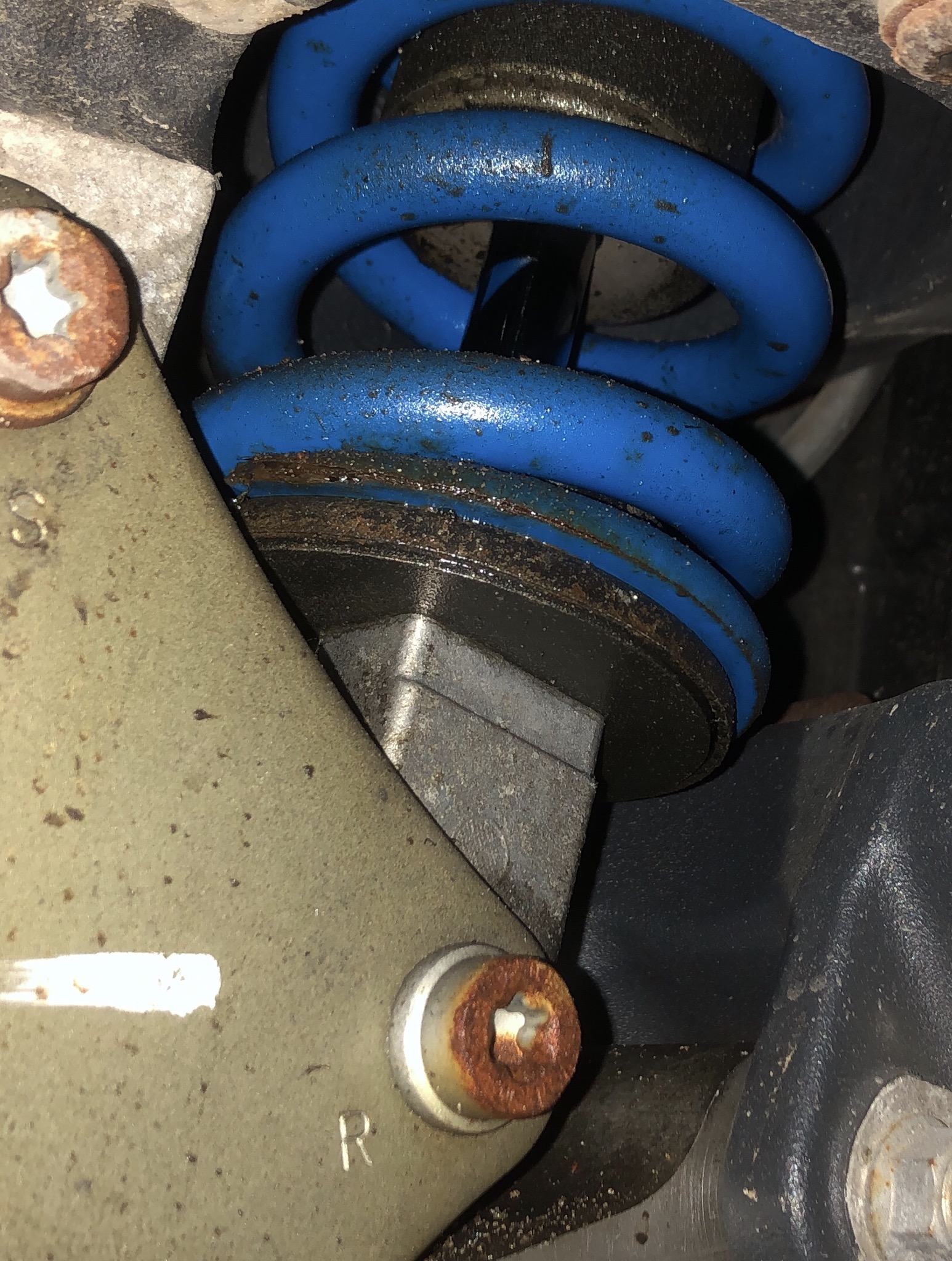

(Tiger 1050 Vov4) сдох задний амортизатор, на что менять?
Сообщение #1Vov4 » 09.08.2019, 00:36
Откачали малость моего застоявшегося японца, выкатал бак до лампочки. В гараже обнаружил потекший задний амортизатор.
Печально, но поправимо!
Менять тупо в лоб на новое - не наш метод.
На ебей ohlins tr-044 есть для нашего 1050, но цена 33 плюс Доставка. Весьма.
Б/у оригинал на ебай стоит 4-6 тыр плюс Доставка столько же.
На разборе в Москве нету
На разборе в Украине есть но это оригинал и б/у и долго везти в Пермь нашу, выйдет около 6 тыр думаю.
Сформулирую вопрос: что можно поставить бодрое и веселое от фирмы, но не триумфовское, а например от бмв или кавасаки какой. Yss, ohlins, кто там ещё делает амортизаторы хорошие?

Так хоть размеры своего дай.Нам ванговать?

Есть ребилд кит от racetech.com, есть wilbers - более менее бюджетно, у нас в СПб узнавал, есть чувак который занимается ребилдом стоковых.
Я себе купил с такого же поновее, более менее живой - могу продать свой, тысячи за 4, но надо ставить проставку под пружину, т.к. пружина просела
Кстати, рекомендую убедится что это именно амм потек, а не цепная смазка и т.п., ну и оценить состояние пружины
Сообщение #4Vov4 » 20.08.2019, 08:19
Снял задний аморт. Болт вверху. Болт внизу. Разобрать хвост, выкрутить тазик под сидением с электроникой, аккумулятором и отвести немного назад, вынуть вверх.
Aznel писал(а):Так хоть размеры своего дай.Нам ванговать?
Высота 350 между болтов крепления.
Попробовал взять то, что смог найти в городе, от Kawasaki Ninja. Не подошло совсем.
Верх ещё как то вставим, а низ переделывать много надо, у обоих амортизаторов регулировка снизу и просто выточить переходник вместо нижнего уха не получится.
nickolasm5 писал(а):Есть ребилд кит от racetech.com, есть wilbers - более менее бюджетно, у нас в СПб узнавал, есть чувак который занимается ребилдом стоковых.
Блин почему я не заглянул раньше сюда. Заказал с разбора из Украины. Быстрее было бы из питера.
Пружина у моего нормальная, можно было переставить.
В общем пришло дело к стоковому б/у. Быстрее и ближе не нашёл. Купил у форумчанина, вроде недорого но Доставка из под Киева в Пермь - убивает.
Задний амортизатор, концевик заднего тормоза, плюс высокое ветровое стекло - Доставка 125$... почти 9 тыс руб. Пробовали убрать аморт. Либо убрать стекло. Становится дешевле, около 6000, но все равно дорого.
По итогу вышло 11000 детали плюс 9000 дорога.
брал у Андрея тут:
viewtopic.php?f=11&t=210
жду вот, вроде уже по РФ едет

Сообщение #5Wasabi » 20.08.2019, 16:45
Сообщение #6Vov4 » 21.08.2019, 09:03
Wasabi писал(а):https://www.boonstraparts.com/ru/%D0%B4%D0%B5%D1%82%D0%B0%D0%BB%D1%8C/triumph-tiger-1050-2007-2012-2007&ID=B10002HUB5#part есличо
125 Ойро. И Доставка 62,5. Итого 14 тыс, без учёта конвертации валют у банка, легко процентов 3,5,10 накинут.
Мне из Киева его за 75 Ойро выслали. Плюс стекло каппа за 50.
В деньгах в итоге выгоднее
