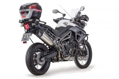

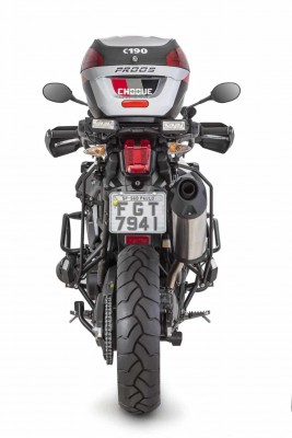

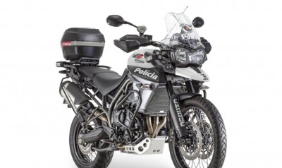

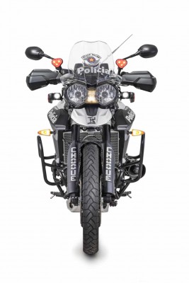

В свете последних событий как в чате, так и за его пределами, предлагаю к обсуждению не менее феерическую, чем тема о выборе резины, тему о выборе дуг. Так какие же лучше защищают мот и выглядят эстетично? Кидаем фото, пишем свое мнение (+ и -), а там видно будет.

Викинг, а что это за дуги? Еще и защита выхлопухи есть....

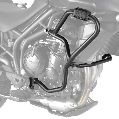

Givi
Givi TN225
Givi TN6401

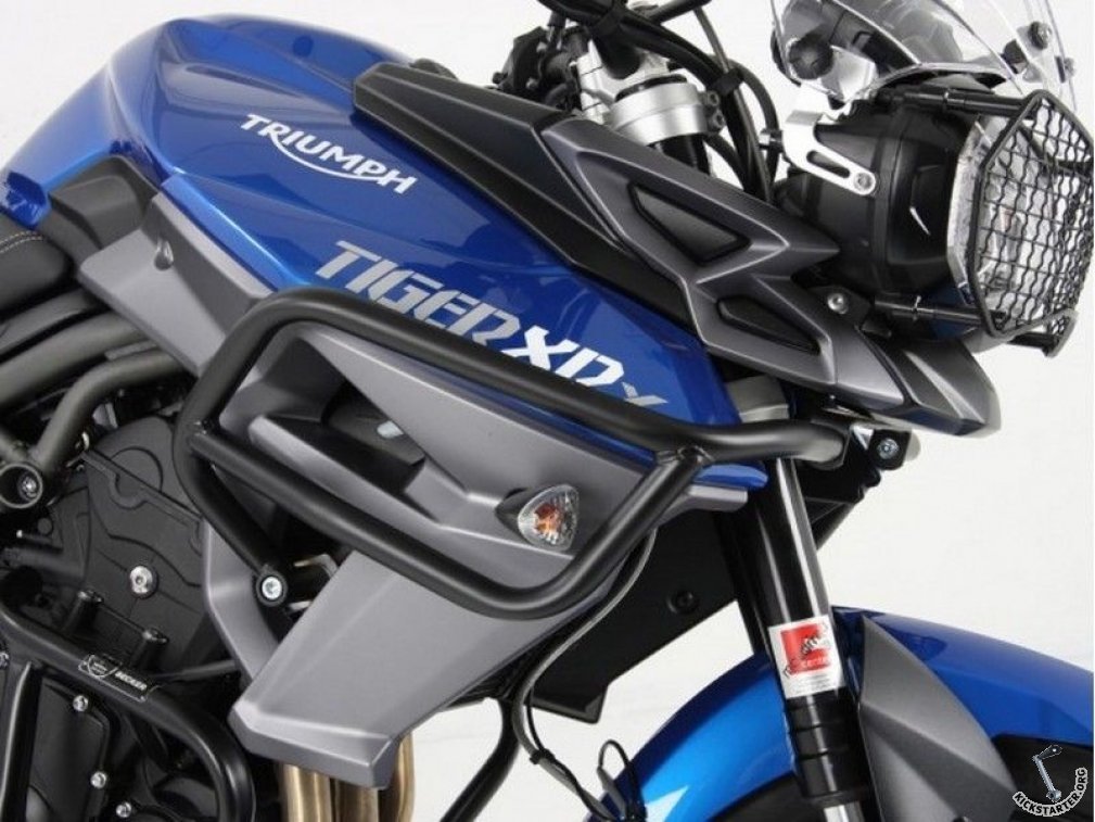

HEED
Hepco & Becker

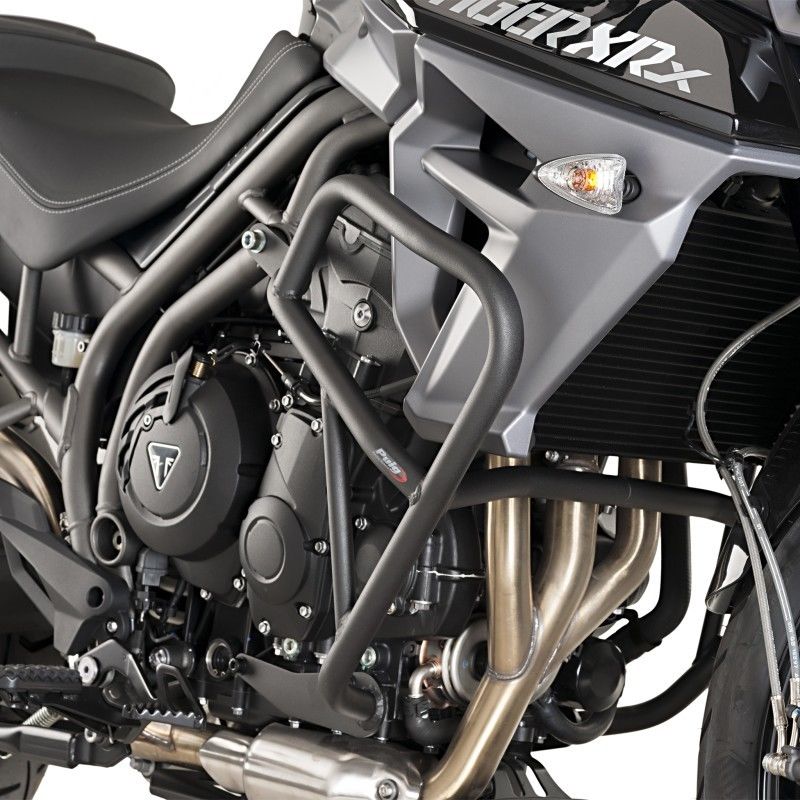

Puig 6385N
Puig 7776n

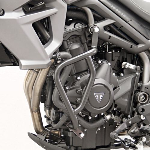

SW-Motech
SW-Motech 2

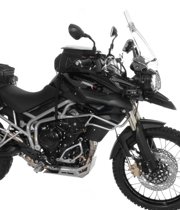

Touratech v 1.0
Touratech - те самые, которые есть, но их нет в продаже!

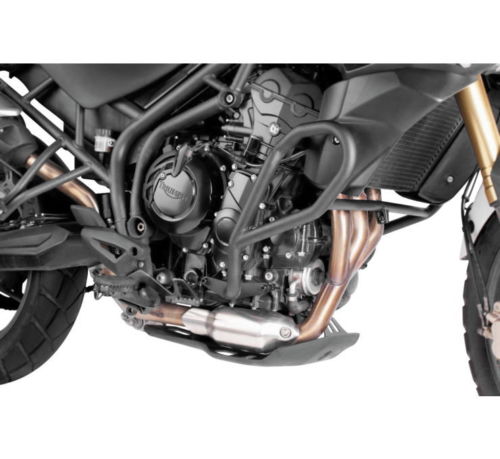

Triumph A9788017

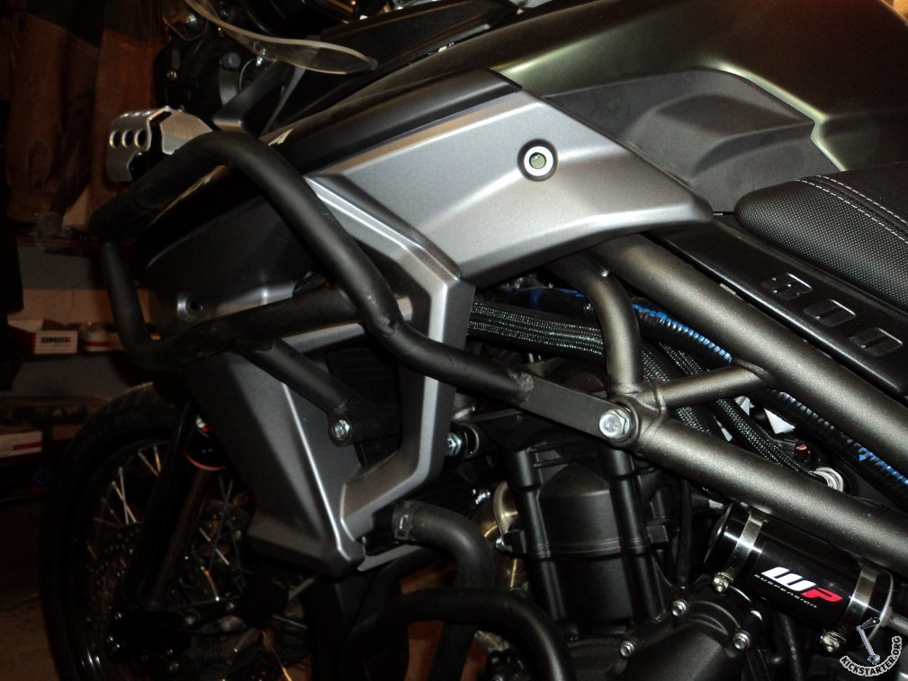

У меня допиленные Hepco

и по второму вопросу - тебе надо смотреть тогда только верхние дуги, причём их придется допиливать, как например у MikeDream (на фото выше)

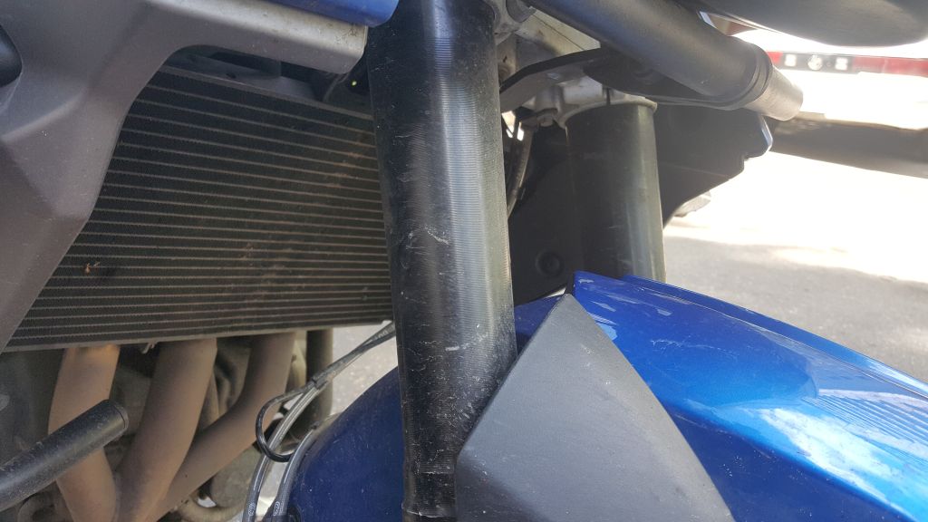

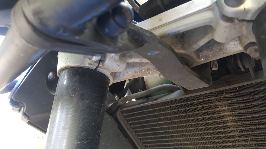

У меня верхние на дорестайле Туратеч (которые в сообщении Викинга значатся как v1.0 ) ,типа защита радиатора
Чёрные не симметричны и приходится натягивать и получаются с одной стороны чуть ближе к пластику ,тоже самое подтвердили пара триумфоводов из штатов и Европы ,и они же сказали что эта проблема только с чёрными дугами,серые встают отлично и обе одинаково, они и поменяли чёрные на серые

MikeDream писал(а):У меня допиленные Hepco
Это комплект: верх и низ?

Пробивала 1я версия, как раз ее исправили на 2й твоей фотке. Они же у Майка на фото.
