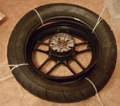

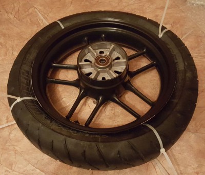

2. Снятие покрышки. Все как на видео: подсовываем хомуты, стягиваем, затем задняя покрышка достаточно легко сдирается в обода.

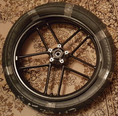

3. Одевание. Задняя покрышка налезла достаточно легко.

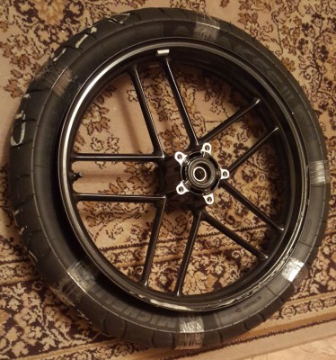

А вот с передней пришлось покорячиться - очень трудно налезла.
Решилось обильной смазкой мыльным раствором и интенсивной работой ногами.
При этом вместо хомутов использовал скотч, который более плотно сжал покрышку.
4. Вот теперь самая жесть: колеса нужно накачать, расправив боковины. Гражданский компрессор с этим не справляется. Сжатие покрышки по периметру крепежной стропой ничего не дало. Мощный шиномонтажный компрессор легко расправил переднюю резину. А вот заднюю пришлось одновременно стягивать по периметру и дуть мощным компрессором, и то не с первого раза получилось.
