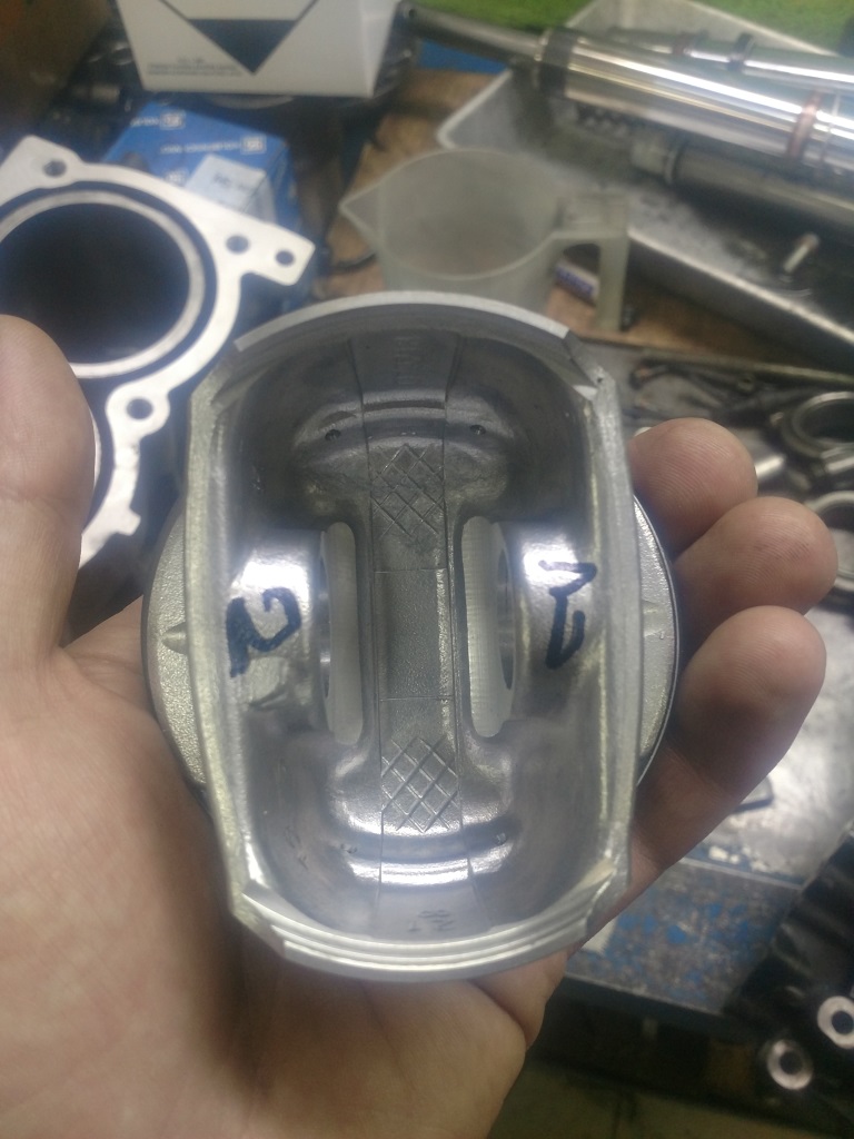

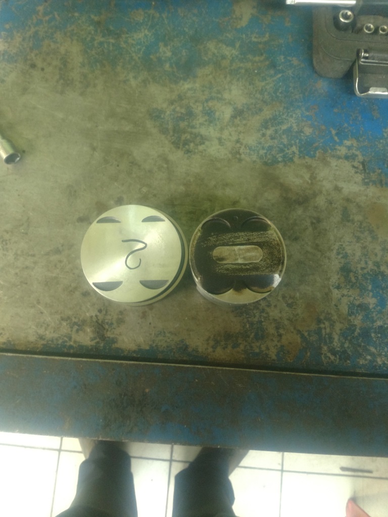

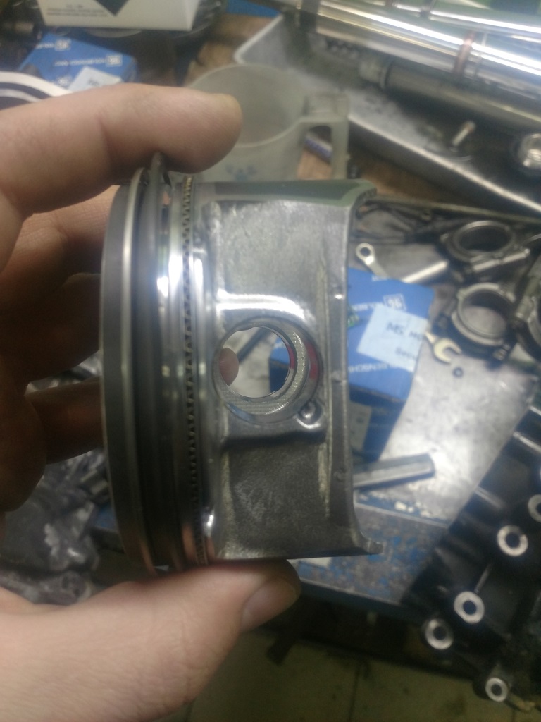

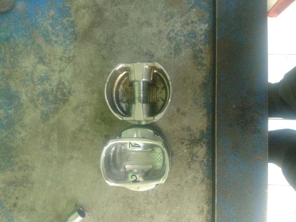

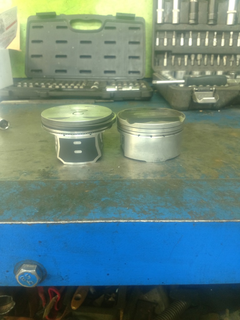

Поршни:
Доработанные опель vs оригинал
С первого раза доработка не удалась, поршни утыкаются в голову.
Сейчас провожу вторую попытку по доработке.

Дела движутся, но возник ряд нюансов. К примеру, для сохранения жарового пояса нормальной высоты,
нельзя привести опелевские поршни к виду и линейным размерам оригинала по высоте.
Поэтому у строителей турбомоторов был подсмотрен лайфхак с изготовлением проставки под ГБЦ из нержавейки
и установкой её между слоями оригинальной прокладки.

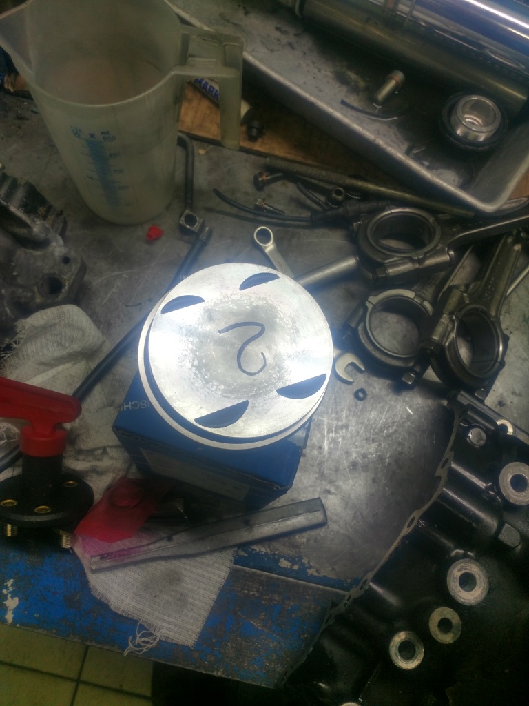

Также, форма и расположение вырезов под клапаны на опелевских и штатных поршнях значительно различается,
сейчас в ожидании возврата опелевских поршней из мастерской, где их фрезеруют под триумфьи клапаны.

Вернули отфрезерованные под триумфью башку поршни.
В тестовом виде мотор собрался и ничего никуда не утыкается.
