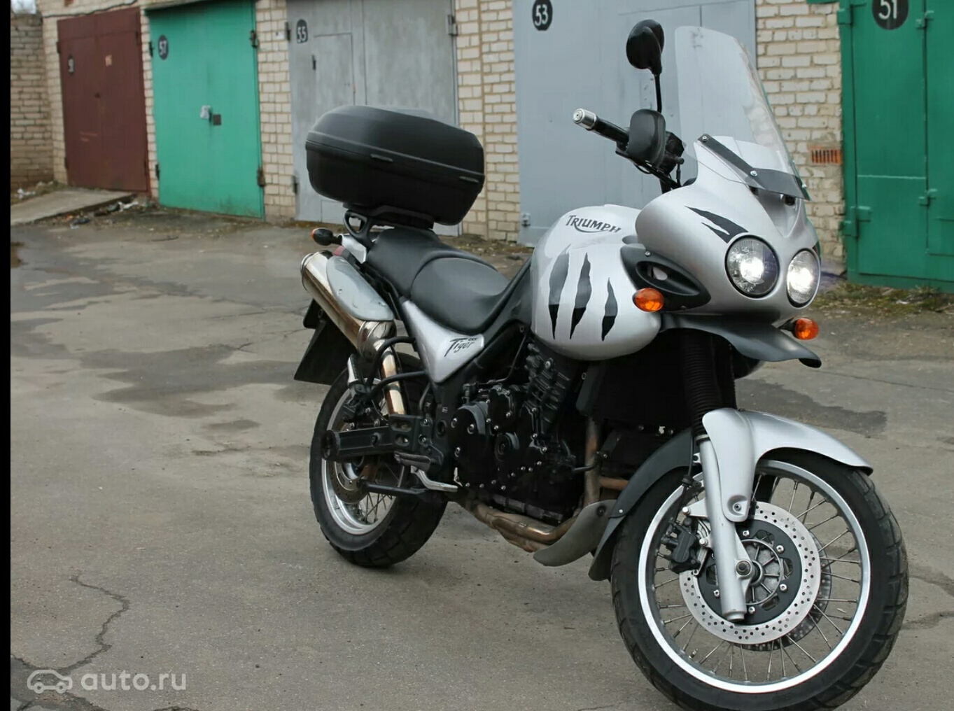

Привет ребята!
вот тоже недавно стал владельцем Тигра!!!
а можно и мне к вам в чат в вотсап!!!)))))
