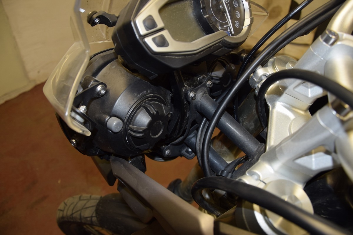

Поставил я себе в фару вот такие лампочки с алика.
Год назад брал в 2 раза дешевле, сейчас цена что-то в 5,5 тысяч слишком большая:
https://ru.aliexpress.com/item/32946841779.html?spm=2114.13010708.0.0.3a9933ed7Gk9HH
Выглядят внутри фары вот так:
Эти лампы идут вместе с драйверами, драйверы удалось запихать внутрь фары. С наружи фары никакие провода не торчат.
Что могу сказать, светят нормально. Дальний горит вместе с ближним. Есть возможность регулировки лампы в фаре, и мне пришлось их регулировать, так как одна светила выше чем другая. Чтобы всё это разместить нормально внутри фары (лампу и драйвер), пришлось изрядно повозится. Если кто будет брать себе такие, и пихать драйвер внутрь фары, драйвер размещайте над отражателем. Если под ним разместить, то лампа светить будет очень высоко, и ниже её не отрегулировать, так как отражатель будет упираться в драйвер.
Меня на галогене очень сильно раздражало, что когда едешь с дальним светом, резко ускоряешься, и луч фары уходит в небо, т.к. вилка разгружается. Дорога при этом остаётся не освещённая. А с этими лампами ближний не тухнет и горит вместе с дальним. Когда ускоряешься, то даже если дальний улетел освещать космос, то ближний продолжает освещать дорогу.
Сколько прослужат, фиг знает. Сезон отбегали. Свето - теневая граница очень чёткая, галка вправо, на обочину.
Единственный минус, на ближнем угол пучка света довольно острый, прямо перед мордой есть неосвещённые места слева и справа луча. где-то метра 2-3 по бокам переднего колеса. Если есть противотуманки, они эту область осветят, и тогда вообще шикарно.
