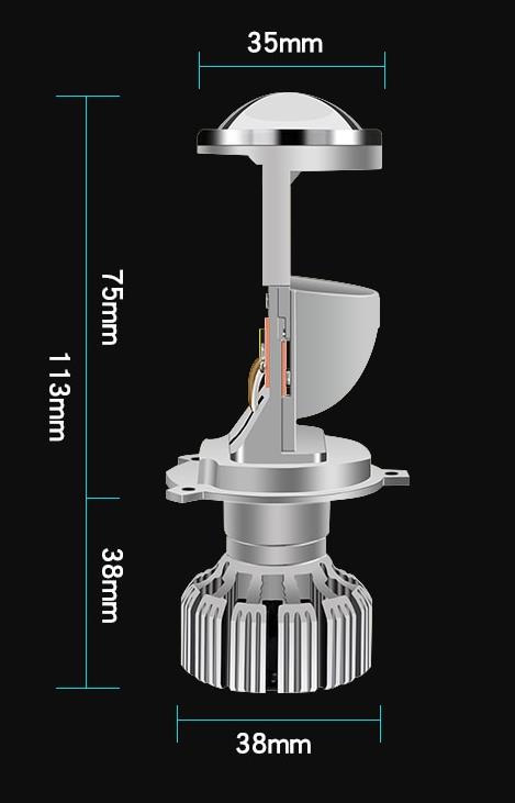

Сейчас у Китайцев вышли новые лампочки H4 в фару с сразу установленной на лампочку линзой. Никто ещё не пробовал такие на Тигра ставить? По тестам на ютубе - пишут что очень чёткая галочка на ближнем свете и + ближний не гаснет при включении дальнего.
Ниже ссылка, это с диодами G9, но есть с диодами G6 в полтора раза дешевле.
https://ru.aliexpress.com/item/2-70-G9-H4/3294684 ... -7d6e-4c39-adb7-58422da62245-3
Сообщение #15Alexfish » 16.01.2019, 18:01
Саш, если ты понимаешь, как свет в отражателе под Н4 распределяется, то не будешь такие вопросы задавать
Там одна половина отражателя работает под одну спираль, вторая, под другую. первая рисует галку за счёт заложенной формы, вторая собирает свет вперёд
Лампочка, которую ты показал, имеет линзу 35 мм, то есть чуть больше 1 дюйма, плюс рассеянный свет от отражателя, куча-мала )))

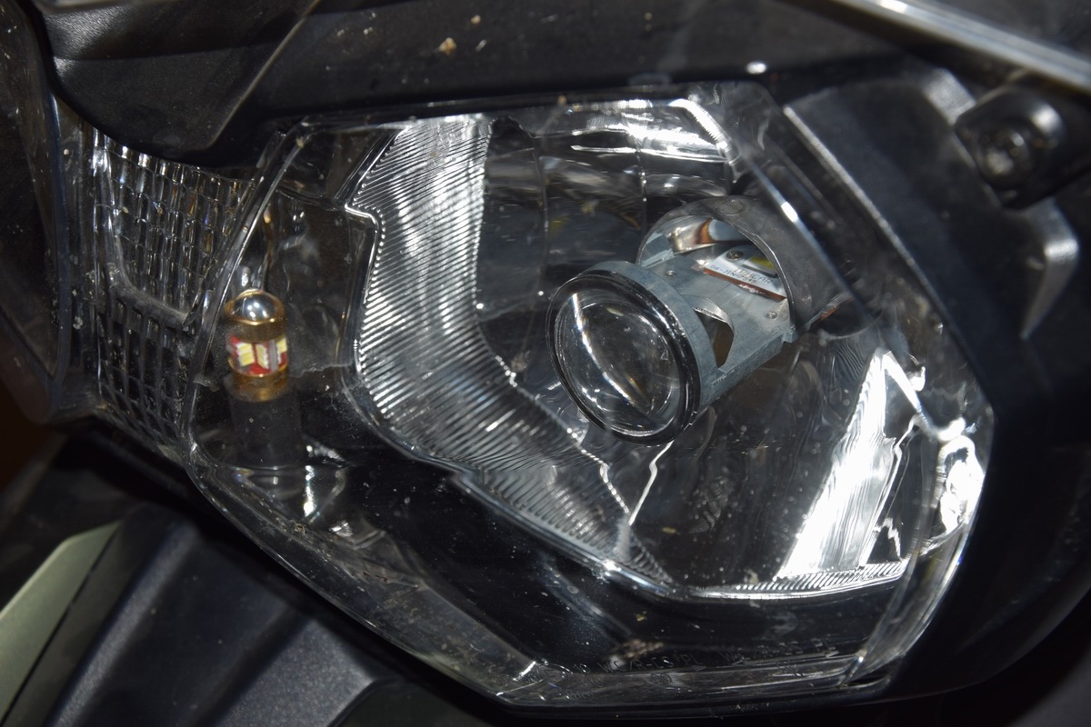

Поставил я себе в фару вот такие лампочки с алика.
Год назад брал в 2 раза дешевле, сейчас цена что-то в 5,5 тысяч слишком большая:
https://ru.aliexpress.com/item/32946841779.html?spm=2114.13010708.0.0.3a9933ed7Gk9HH

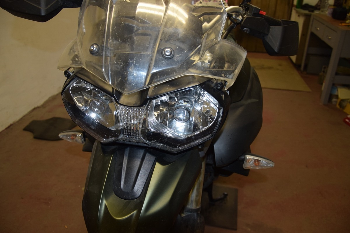

Выглядят внутри фары вот так:
Эти лампы идут вместе с драйверами, драйверы удалось запихать внутрь фары. С наружи фары никакие провода не торчат.
Что могу сказать, светят нормально. Дальний горит вместе с ближним. Есть возможность регулировки лампы в фаре, и мне пришлось их регулировать, так как одна светила выше чем другая. Чтобы всё это разместить нормально внутри фары (лампу и драйвер), пришлось изрядно повозится. Если кто будет брать себе такие, и пихать драйвер внутрь фары, драйвер размещайте над отражателем. Если под ним разместить, то лампа светить будет очень высоко, и ниже её не отрегулировать, так как отражатель будет упираться в драйвер.
Меня на галогене очень сильно раздражало, что когда едешь с дальним светом, резко ускоряешься, и луч фары уходит в небо, т.к. вилка разгружается. Дорога при этом остаётся не освещённая. А с этими лампами ближний не тухнет и горит вместе с дальним. Когда ускоряешься, то даже если дальний улетел освещать космос, то ближний продолжает освещать дорогу.
Сколько прослужат, фиг знает. Сезон отбегали. Свето - теневая граница очень чёткая, галка вправо, на обочину.
Единственный минус, на ближнем угол пучка света довольно острый, прямо перед мордой есть неосвещённые места слева и справа луча. где-то метра 2-3 по бокам переднего колеса. Если есть противотуманки, они эту область осветят, и тогда вообще шикарно.
