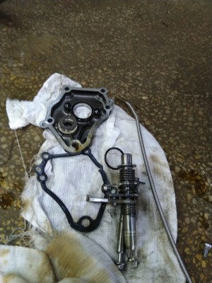

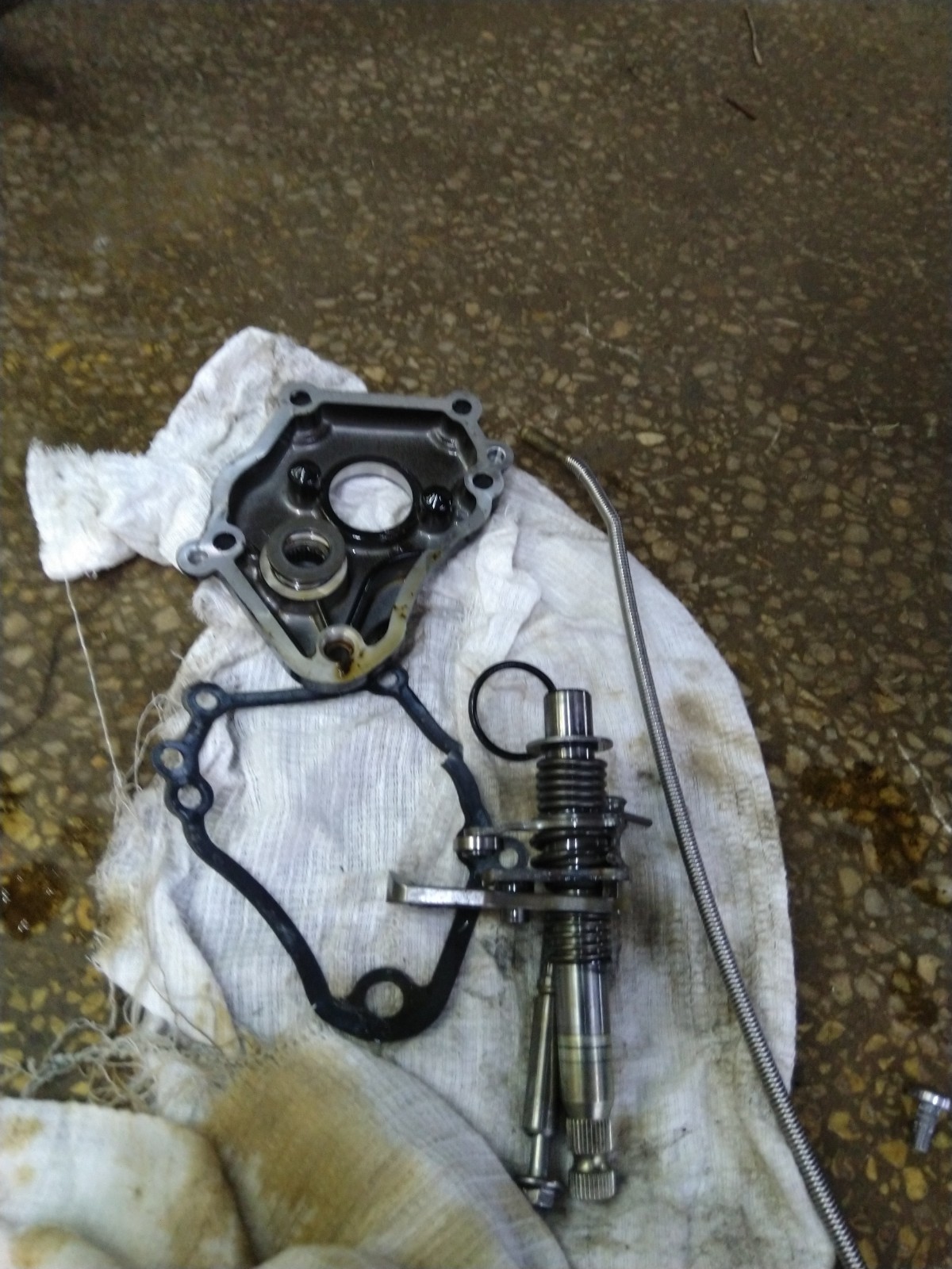

Вчера полез в механизм переключения, разобрал

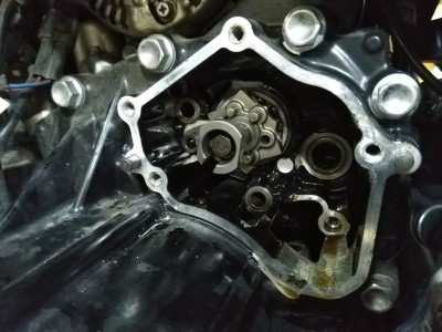

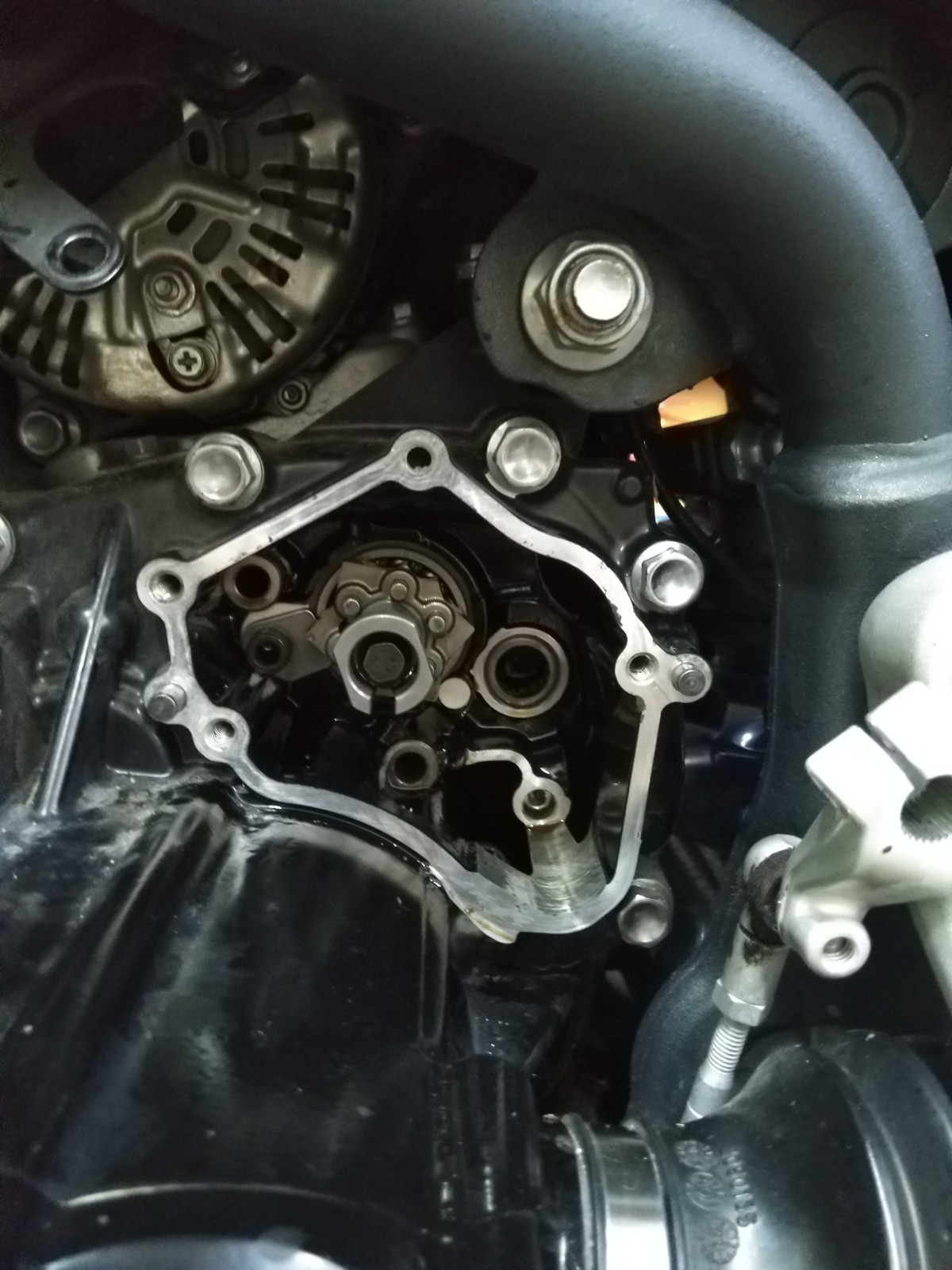

и обнаружил вот это!
ВЫВАЛИЛСЯ ПИН ИЗ СЕЛЕКТОРНОЙ ПЛАСТИНЫ, И УЛЕТЕЛ В КАРТЕР!!! :eek:
Ну, думаю, всё. Приехали. Надо идти в супермаркет за водкой новым двигателем
Однако ж я доехал! И ничего не дребезжало! Значит есть надежда!
Через дырку в картере механизма начал шарить по основному картеру магнитным гибким удлинителем, и в какой-то момент услышал заветный "Щёлк"!
Достаю я эту калёную хрень толщиной 5 мм и длиной 2 см. Приставил к отверстию. Не идёт! забил бородком, причём достаточно жёстко.
