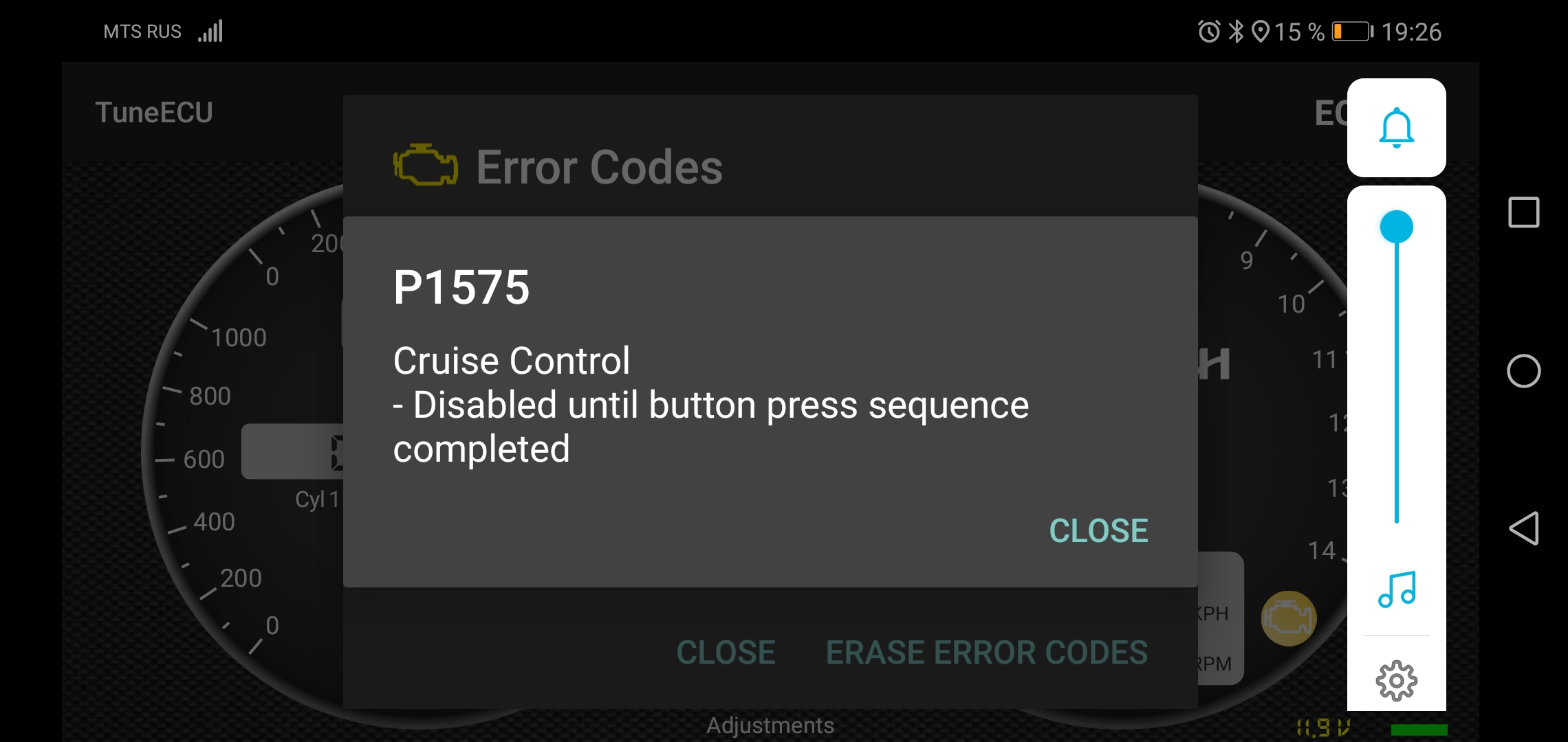

Сообщение #11Alexfish » 08.07.2020, 10:46
После сброса адаптаций на моём мопеде, посредством TuneEcu, произошло отключения круиза и появилась ошибка P1575 c текстом: Disabled until button press sequence completed. Как на фото выше.
Полез программировать. Нашёл ошибочку в описании программирования, и она важна. Без неё не перезагружается.
Итак:
1. при выключеном зажигании кнопка включения круиза должна быть в положении "выключено";
2. включаем зажигание;
3. нажимаем на передний тормоз; отпускаем
4. нажимаем на задний тормоз; отпускаем
5. выжимаем сцепление; отпускаем
6. полностью откручиваем и отпускаем ручку газа;
7. ДОЖИМАЕМ ЕЁ ВПЕРЁД, чтобы замкнулся концевик сброса круиза! Отпускаем.
8. нажимаем кнопку включения круиза (положение "включено");
9. нажимаем кнопку увеличения скорости;
10. нажимаем кнопку уменьшения скорости;
11. нажимаем кнопку включения круиза (положение "выключено").
Только после выполнения всех этих (неспешных, примерно по секунде на каждое действие) пунктов, моргание зелёного светодиода в приборке прекращается и оно начинает работать.
То есть пунктов 11, а не 10.
