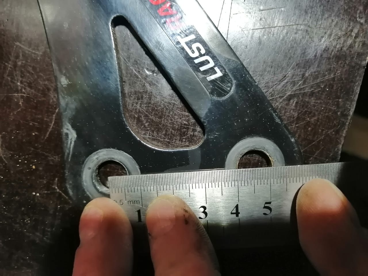

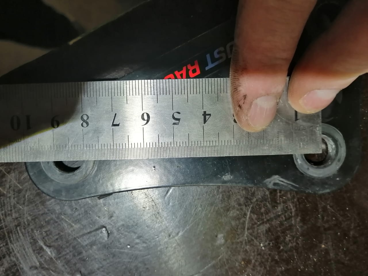

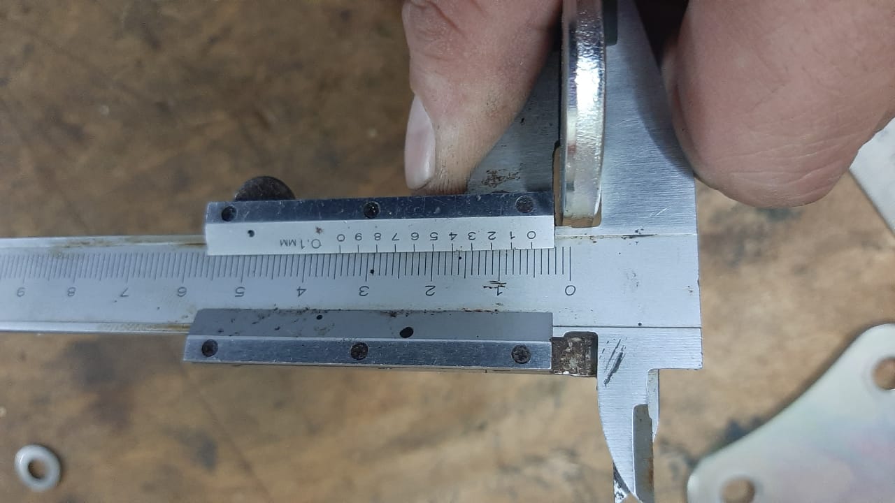

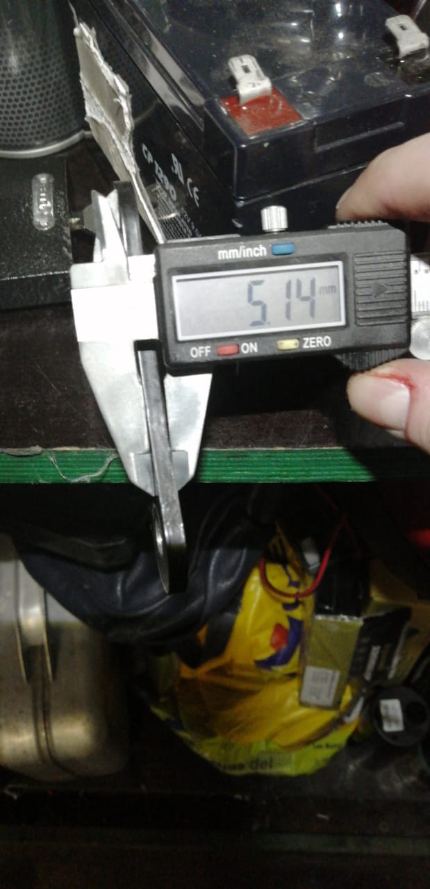

Спасибо всем откликнувшимся, Вдруг кому пригодится размеры линка -25
100х85х45 толщина 5мм
За фото и размеры спасибо одноклубнику. :)

Сообщение #13albert-shot » 20.02.2020, 15:27
Вот еще немного фото от Дмитрия г.РнД.

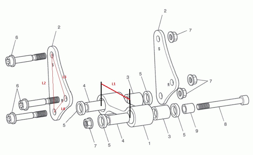

А кто-нить может замерить межосевое у оригинальных? НЕ заниженной? Замерьте плз родные размеры ( L1-L4) я схемку приложил. Буду безмерно благодарен в разумных пределах :)
