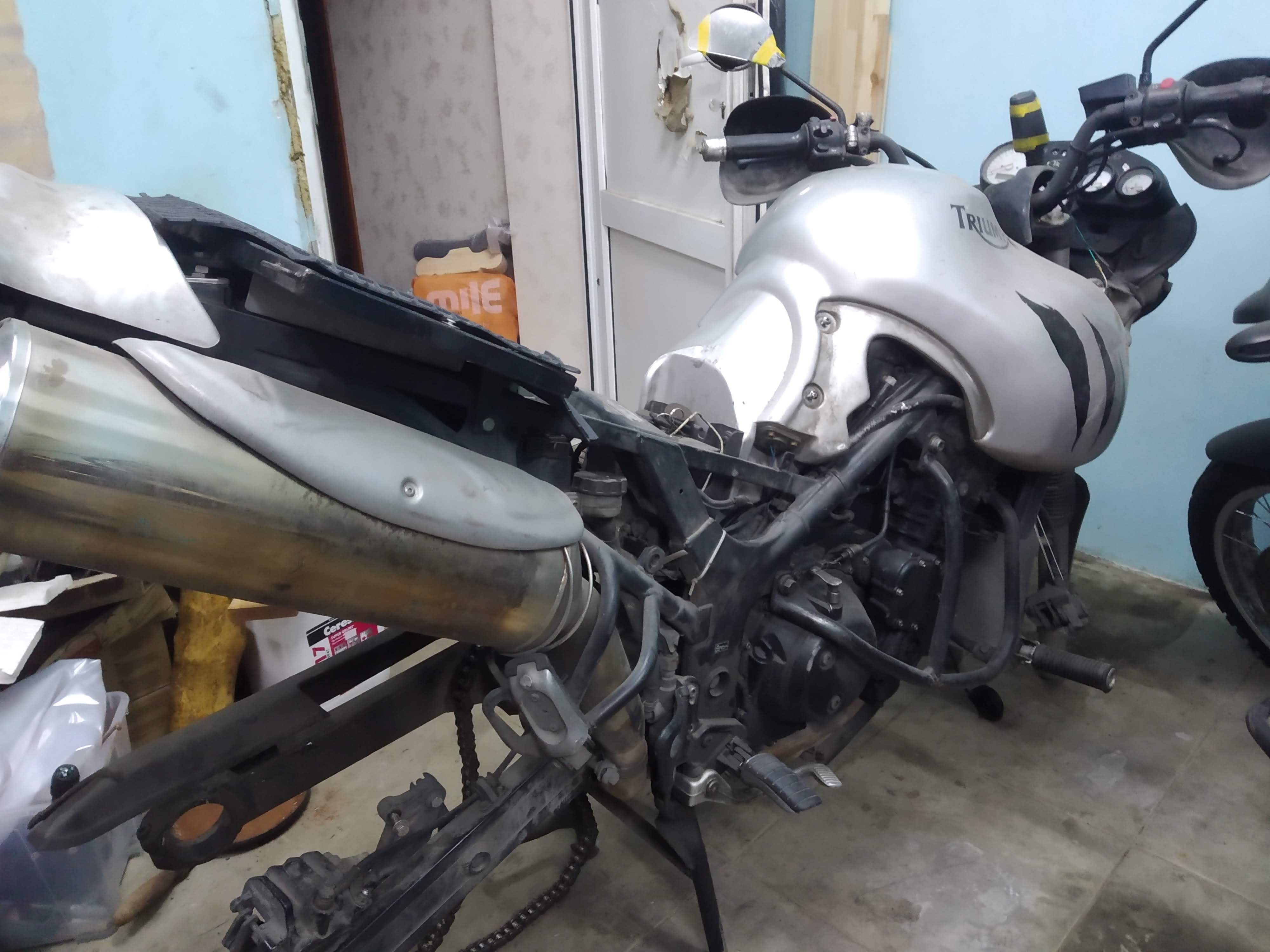

собственно Вот Он . Могилевский Тигр . куплен в состоянии конструктор . технические моменты буду фотать и информацию какую найду буду сообщать .
и вопросы тоже задавать буду !

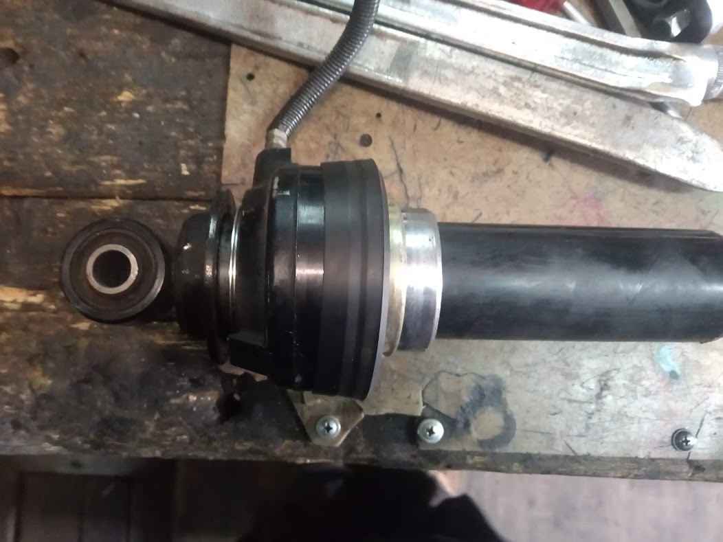

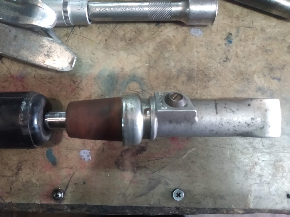

задний амортизатор был двух видов - короче который по 2003 год , далее шел длинный ( маятник другой ) до 2006 .
у меня оказался куплен взамен поломанного ( такое бывает ) - длинный , а мне нужен короткий .
короткий сделать длинным можно за счет проставки , а вот длинный коротким - вопрос ?
это разобран уже без пружины что бы осмотреть и обмозговать.

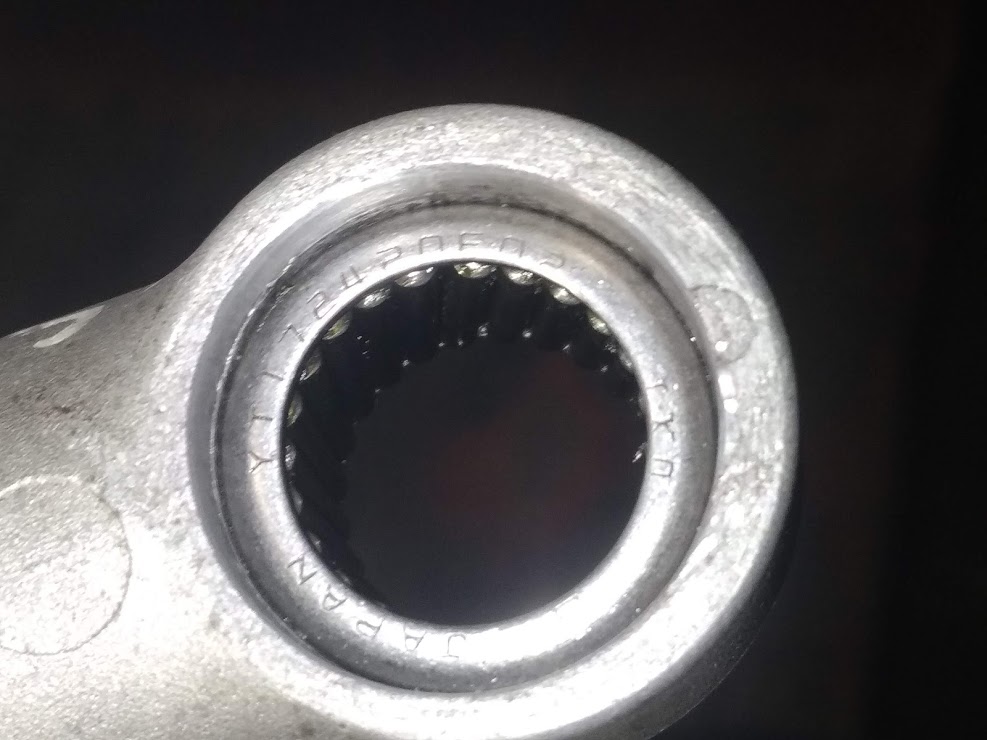

и еше старая втулка нижнего крепления амортизатора ( а там на нем подшибник стоит ) оказалась разбитой , и сталь там х50 подшибниковая , из простого железа смысла нет точить
download/file.php?mode=view&id=604
размер подшибника амортизатора 17-24-10
Добавлено спустя 3 минуты 21 секунду:
что делать в втулкой -направляющей - нижней обоймой ( как много названий ) еще не знаю . поискать кто сделает на заводе или купить .пока сойдет и так , на время )))

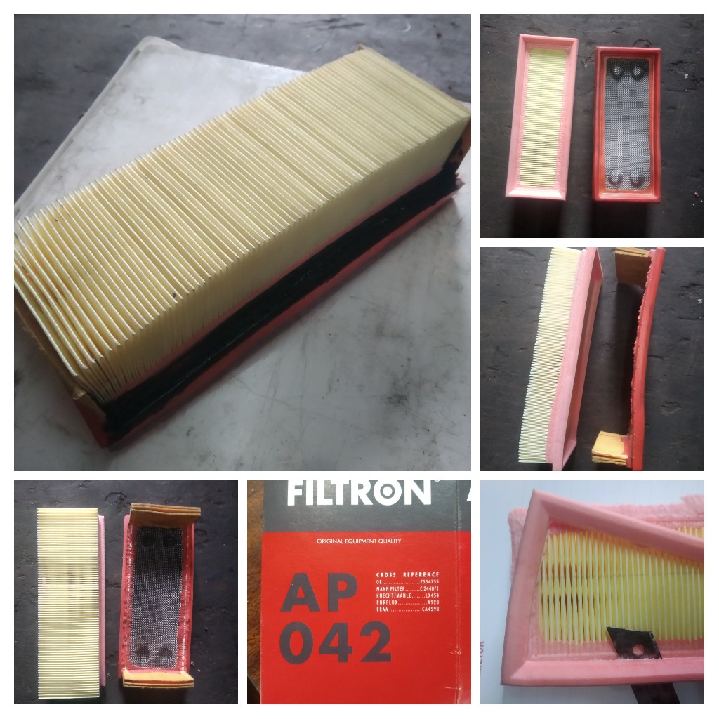

Воздушный фильтр , попробовал чем заменить , подошёл от Фиата . Цена 3$ .

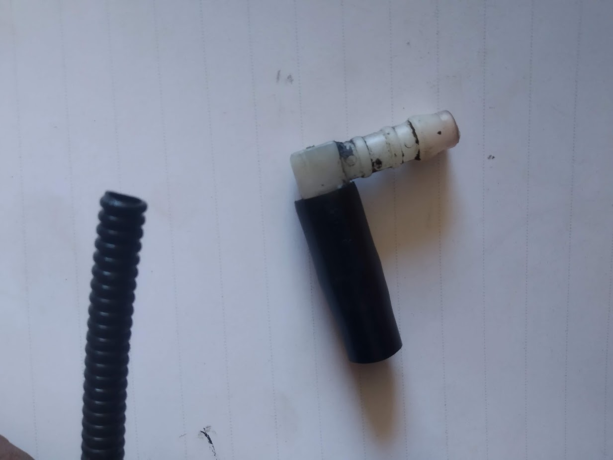

Датчик Уровня Топлива
- устроен так что фактически не разборный ( ломаться нечему - стоят герконовые выключатели и поплавок с магнитом )
но , получилось что пропадания уровня бака на ходу оказалось в проблеме проводки которая входит в устройство . пытался разобрать - получилось , хорошо что просто провод обрезал и по новому припаял к плате . и все зачистил и заклеил по новой стекольным клеем . единственное - перед клейкой таким клеем лучше еще покрыть грунтом специальным для этого клея .чего я по незнанию не знал . посмотрим как будет держать .

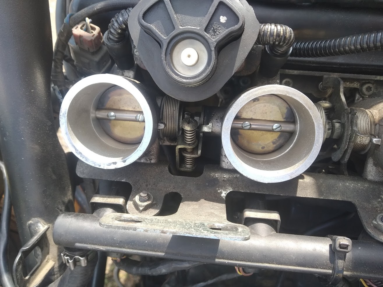

как я победил холостой ход !
почитал забугорные сайты - у фсех проблема как оказалась в трубках , которые отходят от каждого впуска в датчик холостого хода . трескаются , соответственно подсос воздуха идет .
снял . все перемыл ( сам датчик ) , пересмотрел трубки на наличие дырок . все нормально !
додумался на заведенном моторе нажать на заслонку газа , и оказалось что на двух цилиндрах образовался зазор , достаточный чтобы изменить количество воздушной массы . регулируется каждая отдельно , так что все оказалось просто на раз два )))
Добавлено спустя 3 минуты 49 секунд:
еще рекомендую проверить трубку которая от мозгов идет в воздухан .
она со временем дубеет в соединении и вакуум уже не такой какой нужно .

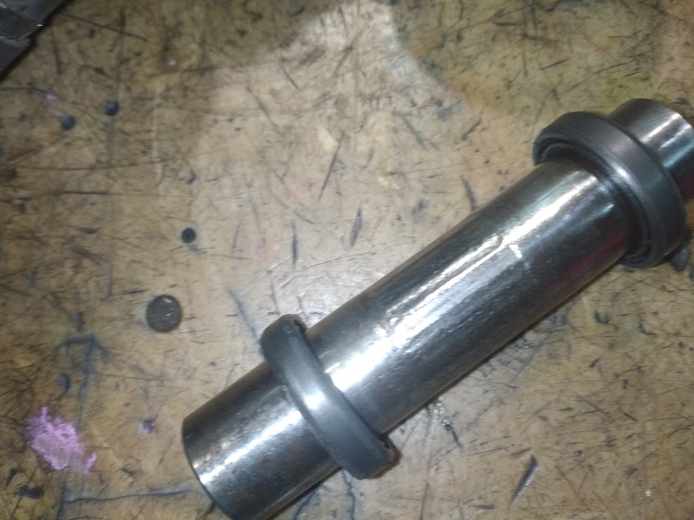

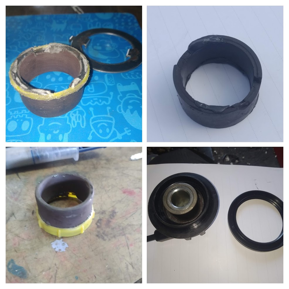

о Датчик е скорости на переднем колесе !
так получается что сальник колеса который прижимается к датчику скорости имеет разницу в один миллиметр . соответственно вода и грязь попадают внутрь и разрушают подвижную втулку датчика скорости .
собрал куски от втулки . склеил . еще дополнительно кольцо от крышки ))) приклеил усилил .
на сальник одел еще резинку ( он устроен так что можно внутрь вставить резиновое кольцо и увеличить плотность прилегания )
обильно смазал смазкой . Все работает .
вывод - раз в год снимайте мойте и смазывайте спидометра узел - залог долгой работы .
