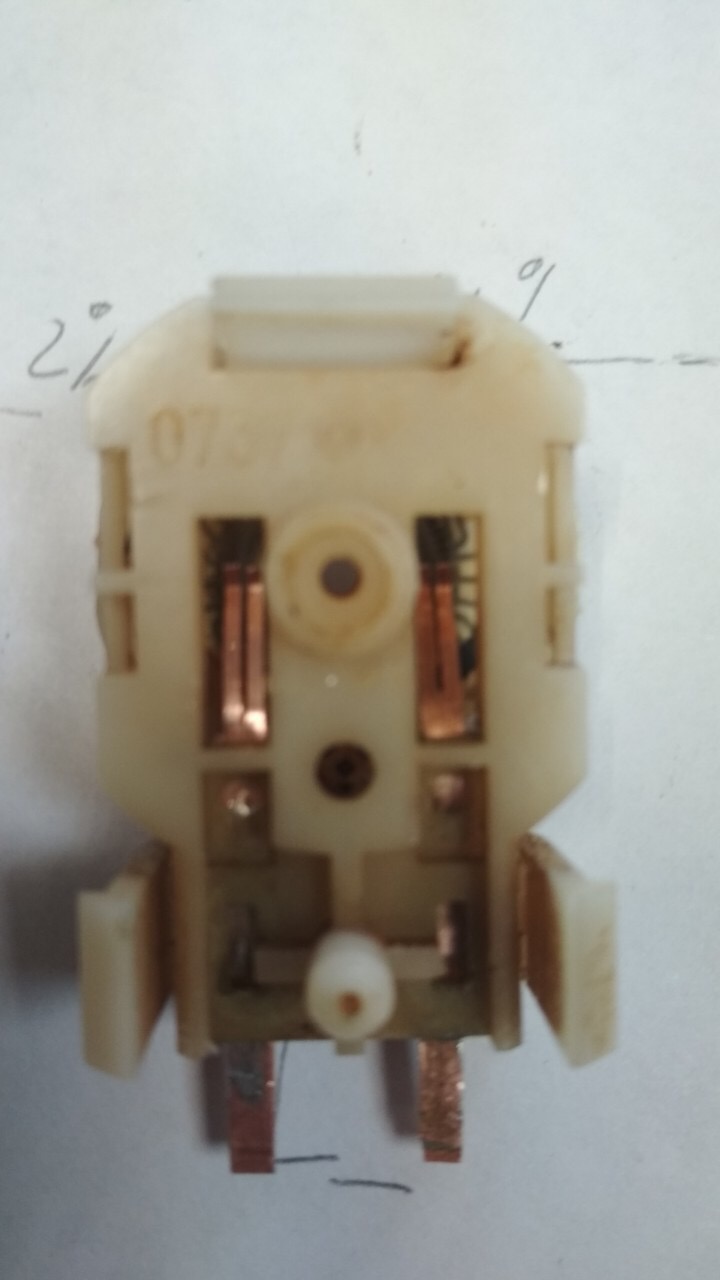

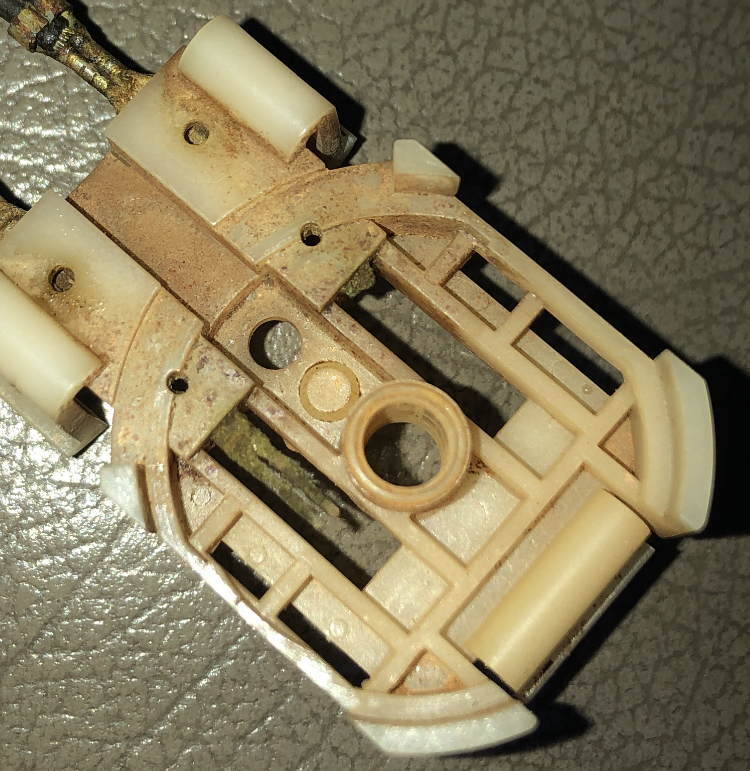

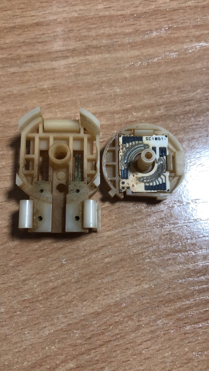

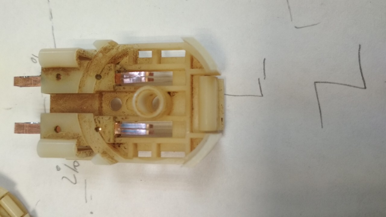

Сообщение #17Vov4 » 10.07.2019, 11:17
У меня бак ржавый (был) и поплавок хоть и ходит, но в цепи обрыв, сгнил контакт.
Сопротивление на плате в одном положении 129 ом, в другом 9 ом.
Можно на проводку повесить переменный резистор и посмотреть в чем проблема.
Для ремонта два варианта. Даже три.
1) Купить новый датчик за около 9000р, что для переменного резистора овердохера.
2) поставить поплавок от другого транспортного средства с таким же сопротивлением. Проводку внутри пропаять.
3) заменить эти вплавленные в пластик контакты на другие, от реле или переменного резистора. Проводку внутри пропаять.

Мне тем временем изготовили новые Контакты.
Не хочется за такую шнягу платить 9 тыр.

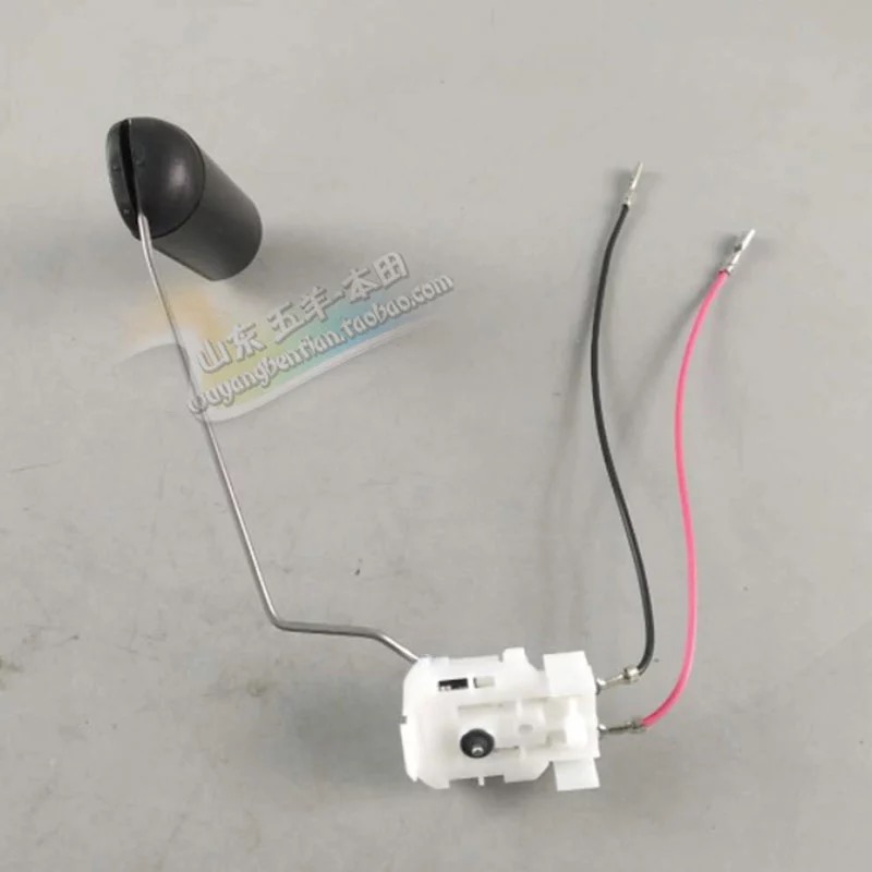

А ещё нашёл датчик похожий на авито
1 277,35 руб.
https://s.click.aliexpress.com/e/v9uXjwa
Заказал, посмотрю подойдёт ли и отчитаюсь.
Сообщение #20Wasabi » 27.08.2019, 16:15
1 277,35 руб.
Пришло ли? Подошло ли?
