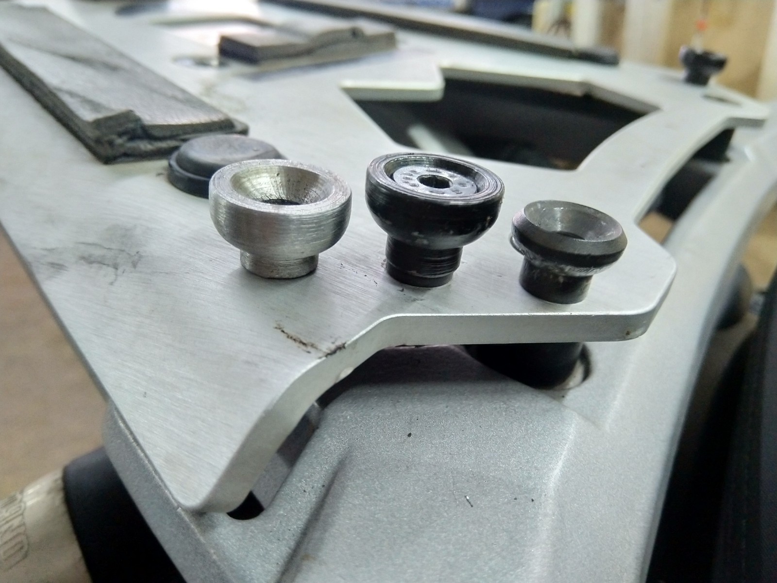

Крепление кофра тоже тут затюнил
Приобретал ранее силовую алюминиевую площадку под топкейс. Специально не пластиковую, чтобы жёстче было. Однако даже на ней, почему-то, были установлены маленькие "пипки", под обычный Monokey.
А у меня Треккер. Сам по себе кофр тяжёлый, и ухи крепёжные у него больше. Идею подкинули ребята из SW Motech. У них есть два типа крепежа под Гиви на их рамки, обычный и для Треккера. У последнего клипсы заметно больше. А мой топкейс стучит и болтается. Решил переделать. Знакомый токарь запилил это всего за 100 рублей, использовав форму "грибков" от SW (в Гиви наверное об этом не знают )))
На фото видно разницу в размерах ))
Ну и чтобы не так сильно ржавели, погрел их несколько раз горелкой докрасна, и окунул в отработанное масло (типа заворонил)
Теперь топкейс держится надёжно.
