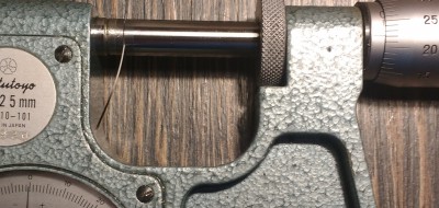

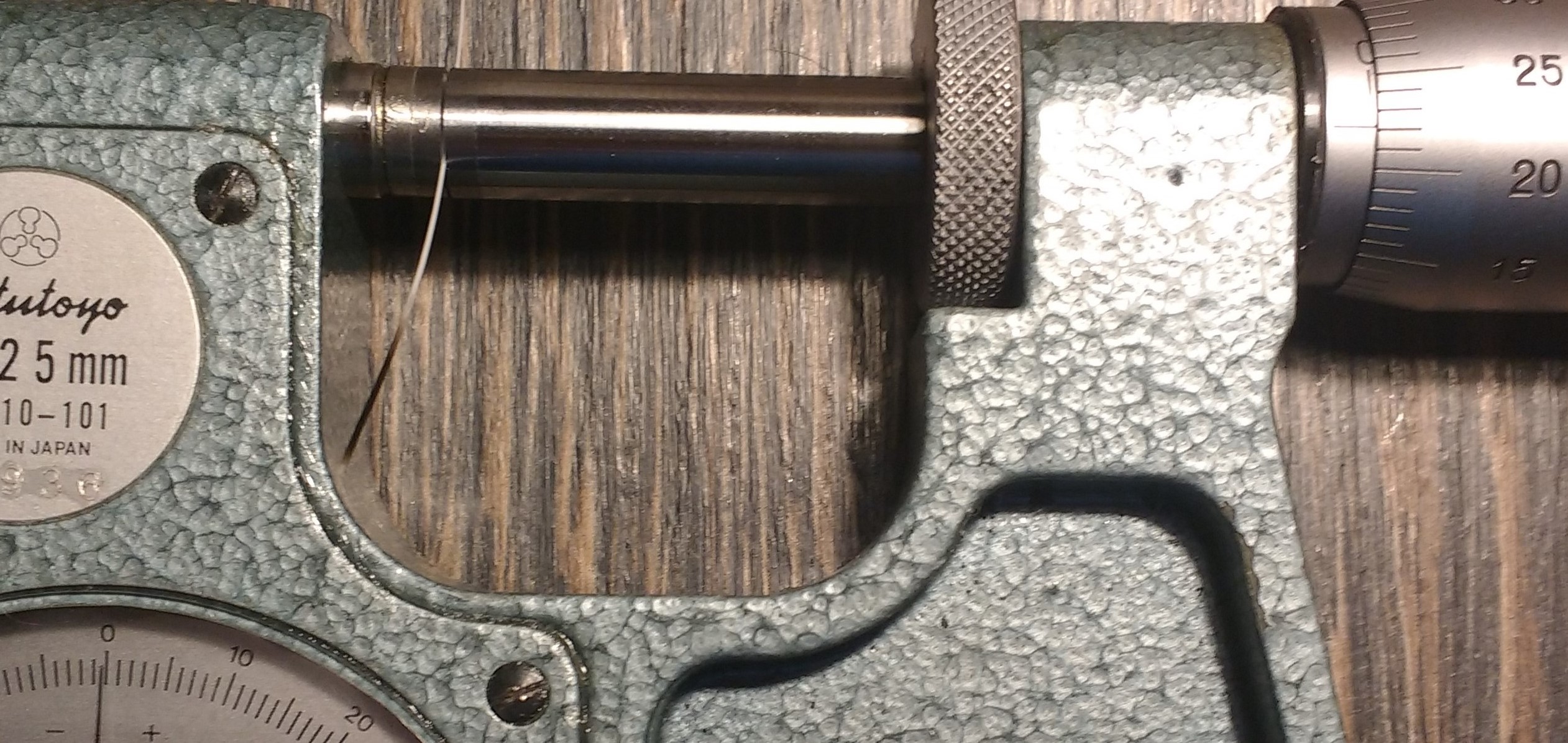

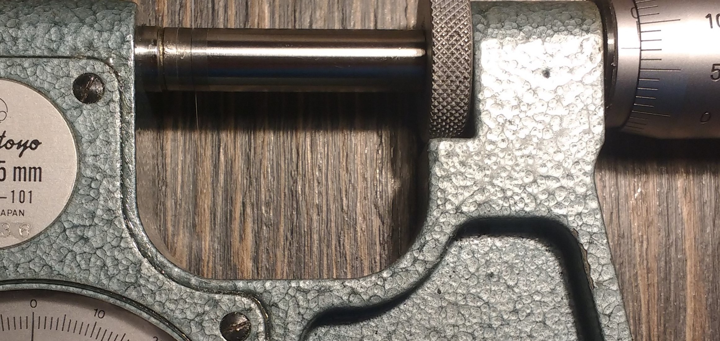

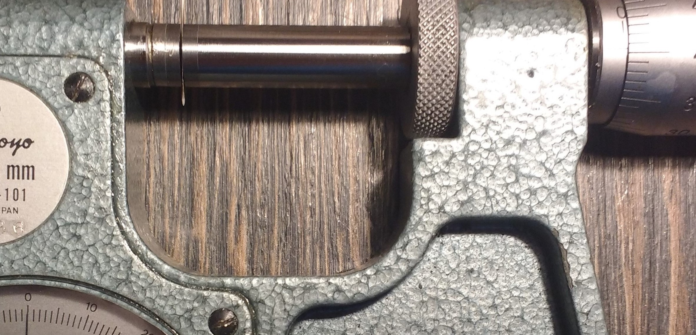

Мах.. идеал.. Как можно вообще выбирать, когда шаг доступных шайб 0,05 мм.
Но я их шлифую сер, пользуясь точным прибором... Пример на кошачьем усе, смотрите на лимб...
:smile: :smile: :smile:

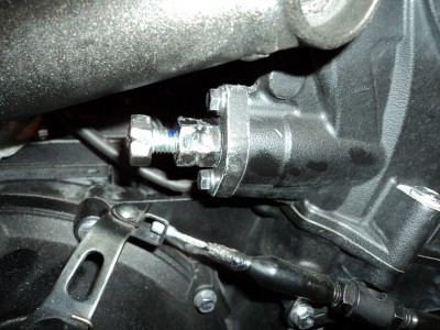

Недавно регулировал клапана и кайфовал от мысли, что у меня этих проблем нет. Чертовски удобно, надо - отпустил болт, надо - поджал. Ну и в конце отрегулировал - законтрил. И никакого треска или лязганья цепи, пока масло не доберется до натяжителя, и опасности перескока тоже. Потому как вот уже 9к назад избавился от оригинала и вполне доволен.
Сообщение #50Захар » 11.11.2019, 20:30
Pinachet писал(а):отпустил болт, надо - поджал
Болт поджимает пружину? Или схема совсем без пружины?
Сообщение #51Pinachet » 11.11.2019, 20:38
Простейший вариант - болт упирается в башмак. Правда, на фото не головка болта, а гайка, приваренная к резьбе. Головка сточена на точиле по форме "пятака" оригинала и упирается в башмак.
И самое главное - этот натяжитель не увеличивает износ цепи.
Сообщение #52Захар » 11.11.2019, 20:40
Pinachet писал(а):болт упирается в башмак
Жёсткая схема. Пожалуй не рискну повторить. Почитал про повышенный износ при гидронатяжителе, но имхо это обсуждаемо, поскольку при ударных нагрузках гидронатяжитель отодвинется и аммортизирует, а болт всё же нет. За 50ткм износа на башмаках и цепи не наблюдаю.
