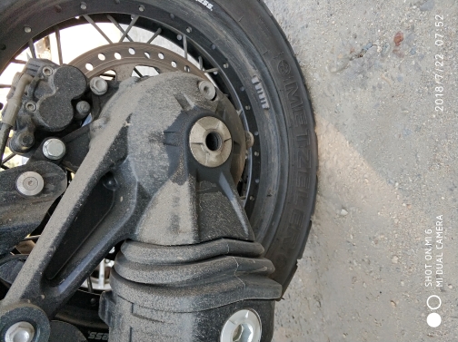

Сообщение #1sayrus » 23.07.2018, 18:18
под вот эту крышку начало сочиться масло
по деталировке эта крышка под номером 10
https://radikal.ru/lfp/a.radikal.ru/a08/1807/f5/446e36aeaefd.jpg/htm
но как ее открутить, чтобы заменить сальник (5)

вопрос стоял в том, как снимается эта крышка
судя по тому, что на ней нет никаких граней ни под ключ, ни под шестигранник, ни под что вообще,
она должна просто быть туда вставлена.
но так ли это?

пока нет, заказал сальник и жду умных советов ))
деталюшки мне уже друг из Англии передал. через два дня будут у меня. Предварительно он их сфоткал
судя по внешнему виду, я был прав, эта крышка просто выбивается
теперь, имея новую запасную, можно попробовать ее открыть

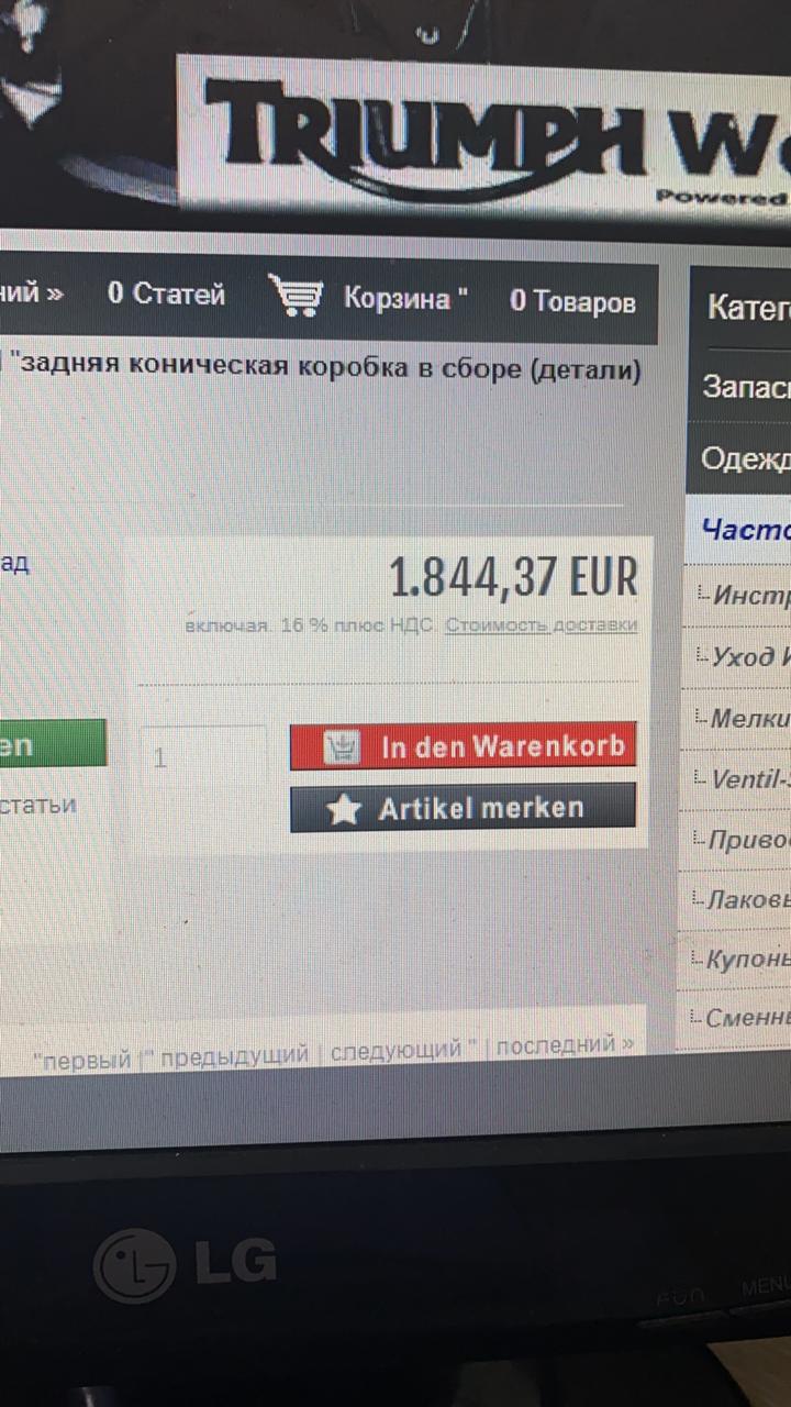

В данном форуме я новичок, но с серьезной задачкой. Увидел тему по редуктору, решил в ней же и задать вопрос, если не правильно, скажите, перенесу.
Итак, владею тигром 2013 года с замечательным редуктором из силумина, у которого люфтит подшипник(не в колесе, а прям в редукторе). Вопрос сталкивался ли кто с такой бедой и как решали?
Есть предложение от сервиса дескать попробовать выпресовать и запресовать, но никаких гарантий конечно нет, т.к. не понятно как силумин себя поведет, может и сломаться сразу. Редуктор у нас не ремонтопригодный по мнению завода изготовителя, продается в сборе за примерно 150к - что писец как много за вышедший из строя подшипник.
Идет под номером 3 - все и сразу.
Сообщение #13мастер59 » 20.01.2021, 18:25
Вариант номер один - вклеить подшипник на анеробный герметик (красный).
Вариант номер два - расточить посадочное место, завтулить и заново расточить под подшипник.
