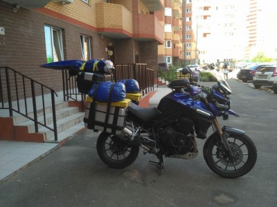

Были мы тут на слёте намедни. С женой, как взрослые, с карематами, спальниками и гитарой поехали в другой конец МО
Всё хорошо, погодка шепчет!
Отличные грунтовки по полям, Тусы, встречи, песни, ночёвка.
А потом всю ночь хреначил дождь.
Утром надо ехать
Пешая разведка показала, что дорогам хана, всё размыто. Принято решение эвакуироваться по полям, по траве.
Резина - зад Континенталь ТКС70 (не совсем для этого, но что делать), передняя - полусношенный Митас 08
В общем, и в стойке, и крабиком, и так и сяк, пока оно ехало, а потом снова начался дождь и началось зарюхивание
Друзья помогали выталкивать

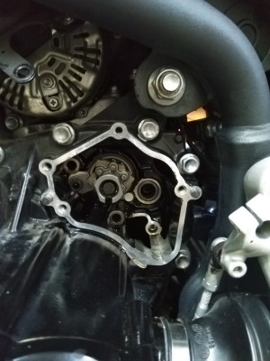

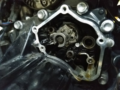

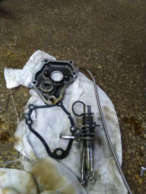

Вчера полез в механизм переключения, разобрал
и обнаружил вот это!
ВЫВАЛИЛСЯ ПИН ИЗ СЕЛЕКТОРНОЙ ПЛАСТИНЫ, И УЛЕТЕЛ В КАРТЕР!!! :eek:
Ну, думаю, всё. Приехали. Надо идти в супермаркет за водкой новым двигателем
Однако ж я доехал! И ничего не дребезжало! Значит есть надежда!
Через дырку в картере механизма начал шарить по основному картеру магнитным гибким удлинителем, и в какой-то момент услышал заветный "Щёлк"!
Достаю я эту калёную хрень толщиной 5 мм и длиной 2 см. Приставил к отверстию. Не идёт! забил бородком, причём достаточно жёстко.
Теперь у меня куча вопросов к производителю:
1. Как оно могло вылезть?! От падения на бок в мягком говнолине?
2. Оно что, просто держится за счёт запрессовки молотком?
3. Тогда зачем снизу дырка в картер, если оно может отвалиться? Мазать механизм можно и тонким каналом сверху.
4. Решили уподобиться ненадёжным ренжроверам? )) ну это так себе вопрос ))
Что теперь точно знаю: магнитная сливная пробка - из маст хэв!!!
Вот такая невероятная история чудесного фарта со мной произошла. Не иначе как пронесло от перемалывания шестерён КПП, только благодаря карме наверное )) Делаю добро, и добро возвращается. Или просто свершилось чудо.
Так что, Экспловоды, аккуратнее ))) Не кладите мот налево - рассыпается :biggrin:
