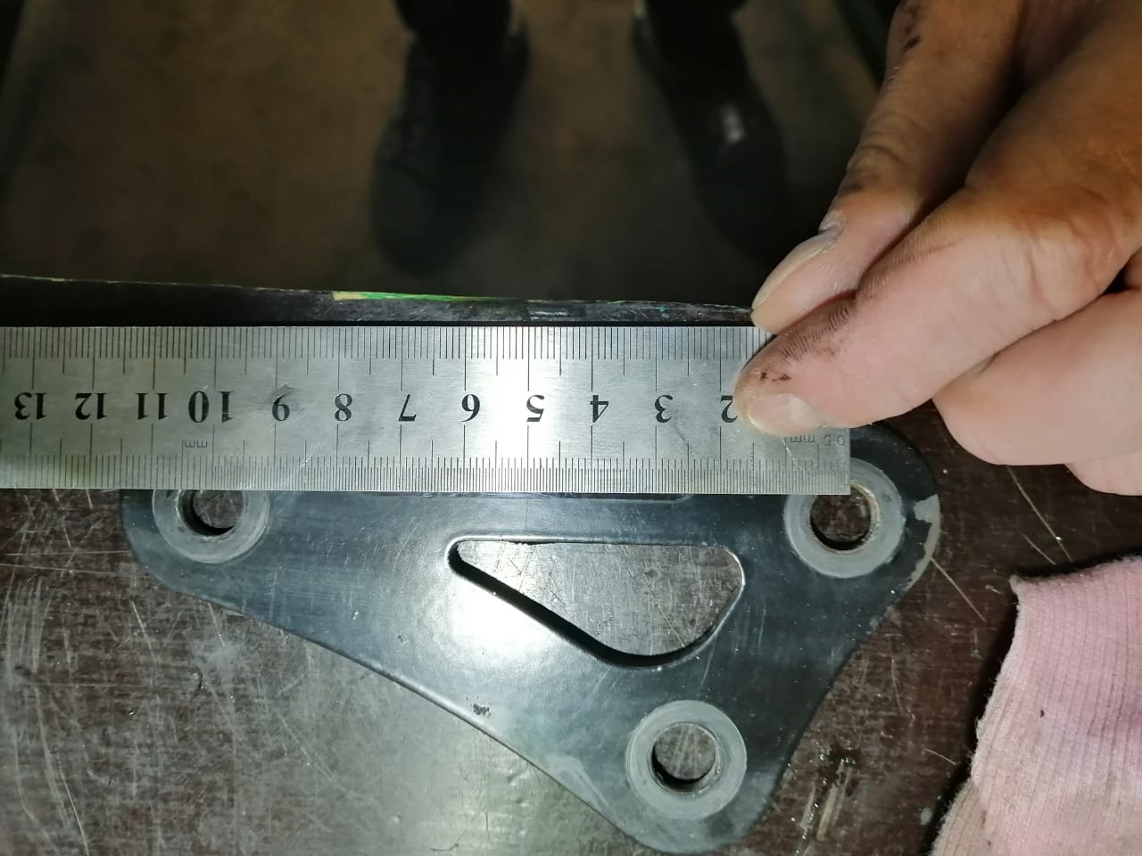

линк -25
Сообщение #8albert-shot » 14.02.2020, 15:39
Спасибо всем откликнувшимся, Вдруг кому пригодится размеры линка -25
100х85х45 толщина 5мм
За фото и размеры спасибо одноклубнику. :)

Сообщение #13albert-shot » 20.02.2020, 15:27
Вот еще немного фото от Дмитрия г.РнД.
