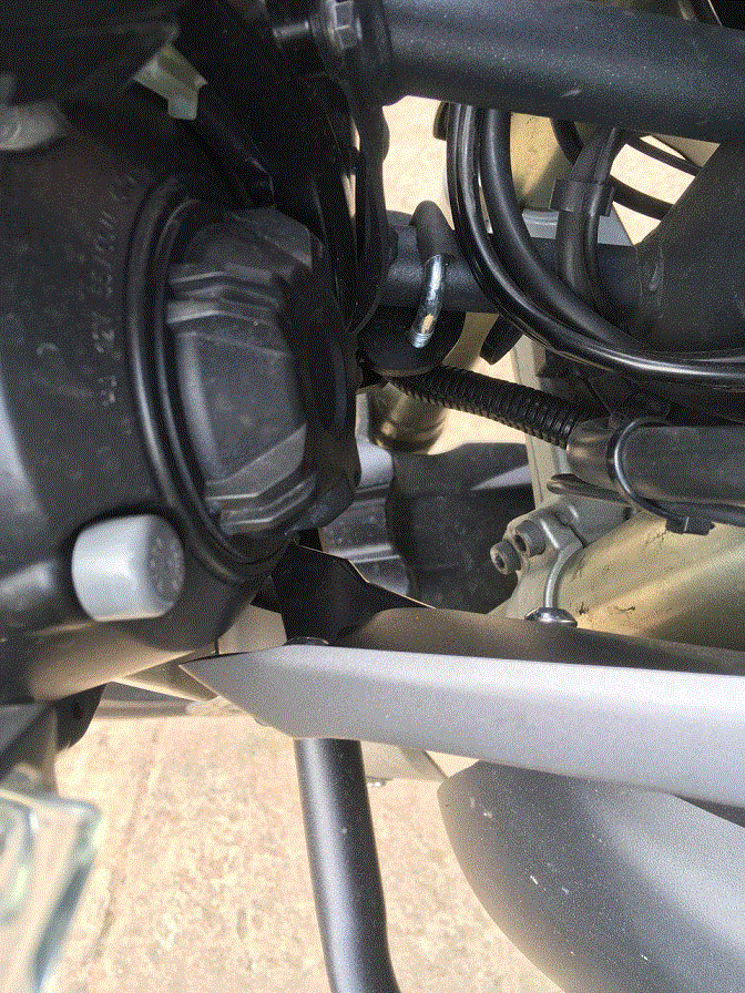

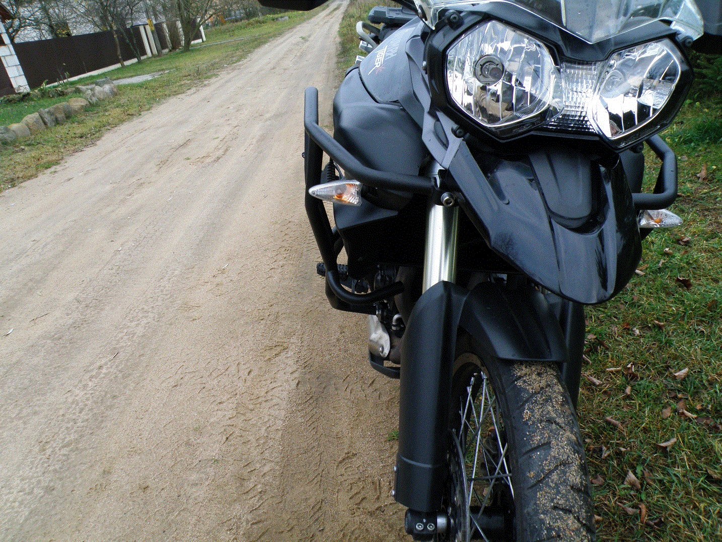

Имея оригинальные нижние дуги решил поставить верхние. Достаточно быстро стало ясно что докупая только верхние никакой экономией и не пахнет, за те же деньги есть совмещенные, или как их лучше назвать. В пользу совмещенных говорит то, что это одна конструкция, следовательно большее количество креплений, стало быть и нагрузку распределят лучше. Либо докупая только верхние - обязательно их увязывать с нижними оригинальными.
У Hepco&Becker есть косяк с крепление от которого проламывает голову у двигателя при падении, есть описанный случай.И зная это покупать их и сразу готовится к приведению в работоспособное состояние, как по мне - преступление против здравого смысла. Такие вещи должны работать из коробки, а не после добавление в конструкцию 5 мм пластины.

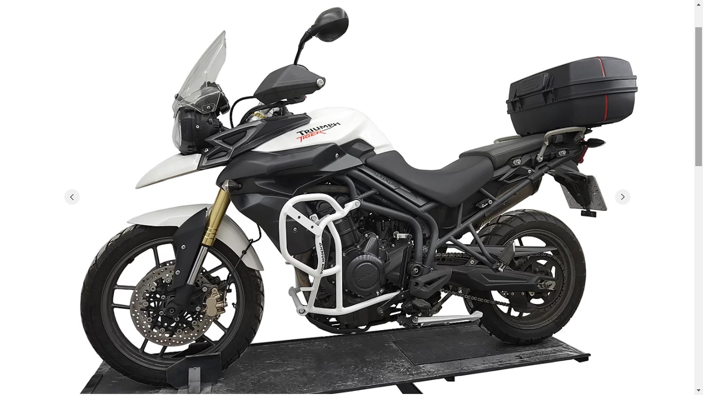

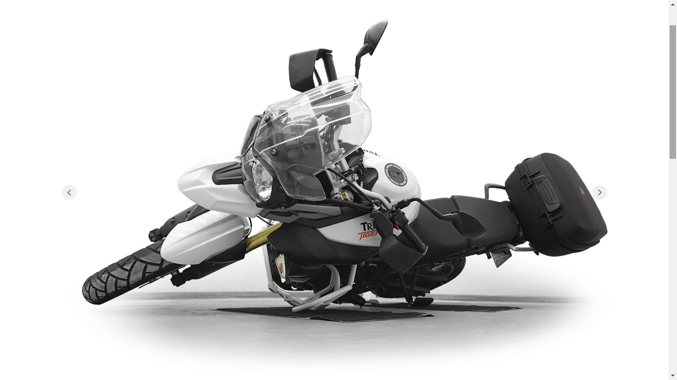

Поискав, наткнулся на HEED , да и цена 165 евро более чем приятная
Поворотники не выходят из плоскости дуги

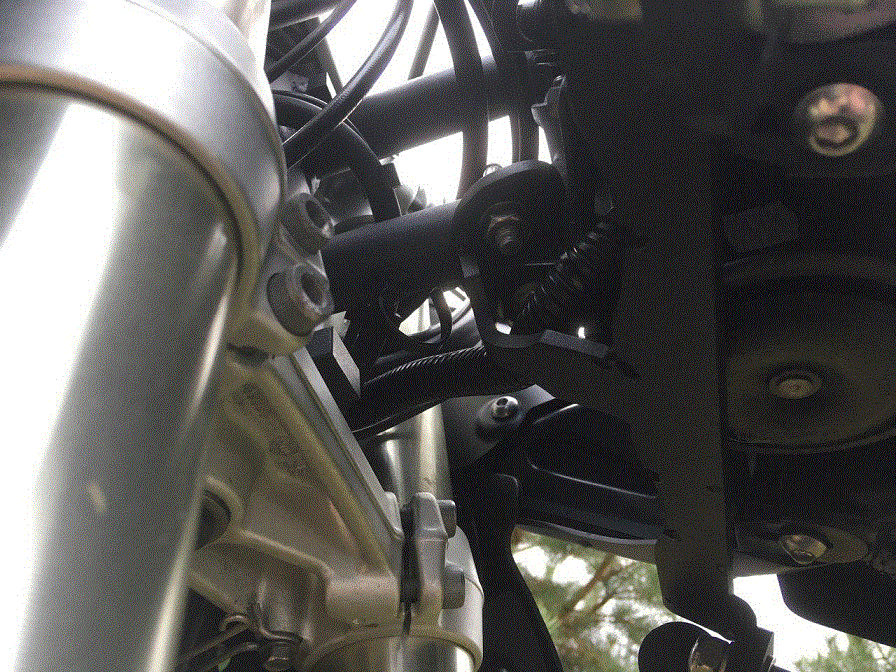

Пластина соединяющая дуги
А вот наживлять гайки на дужку крайне не удобно из-за ограниченного пространства. Накинул на дужку термоусадку, что бы при затягивании не ободрало краску

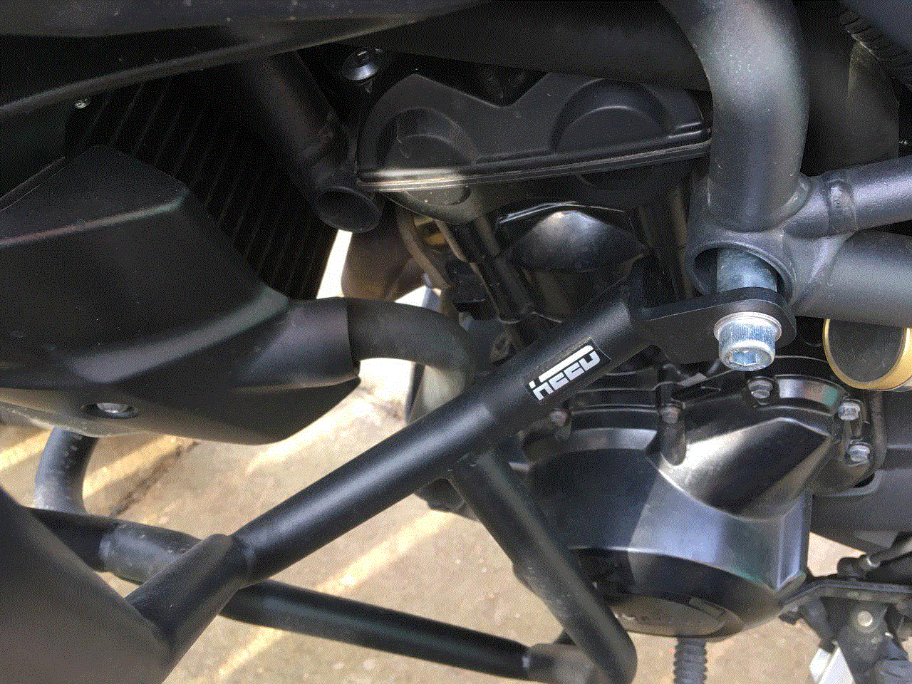

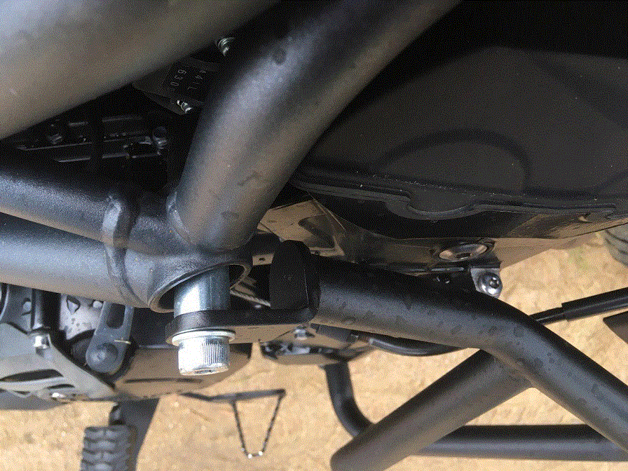

Крепление к раме, левая сторона, до двигателя достаточно большой запас

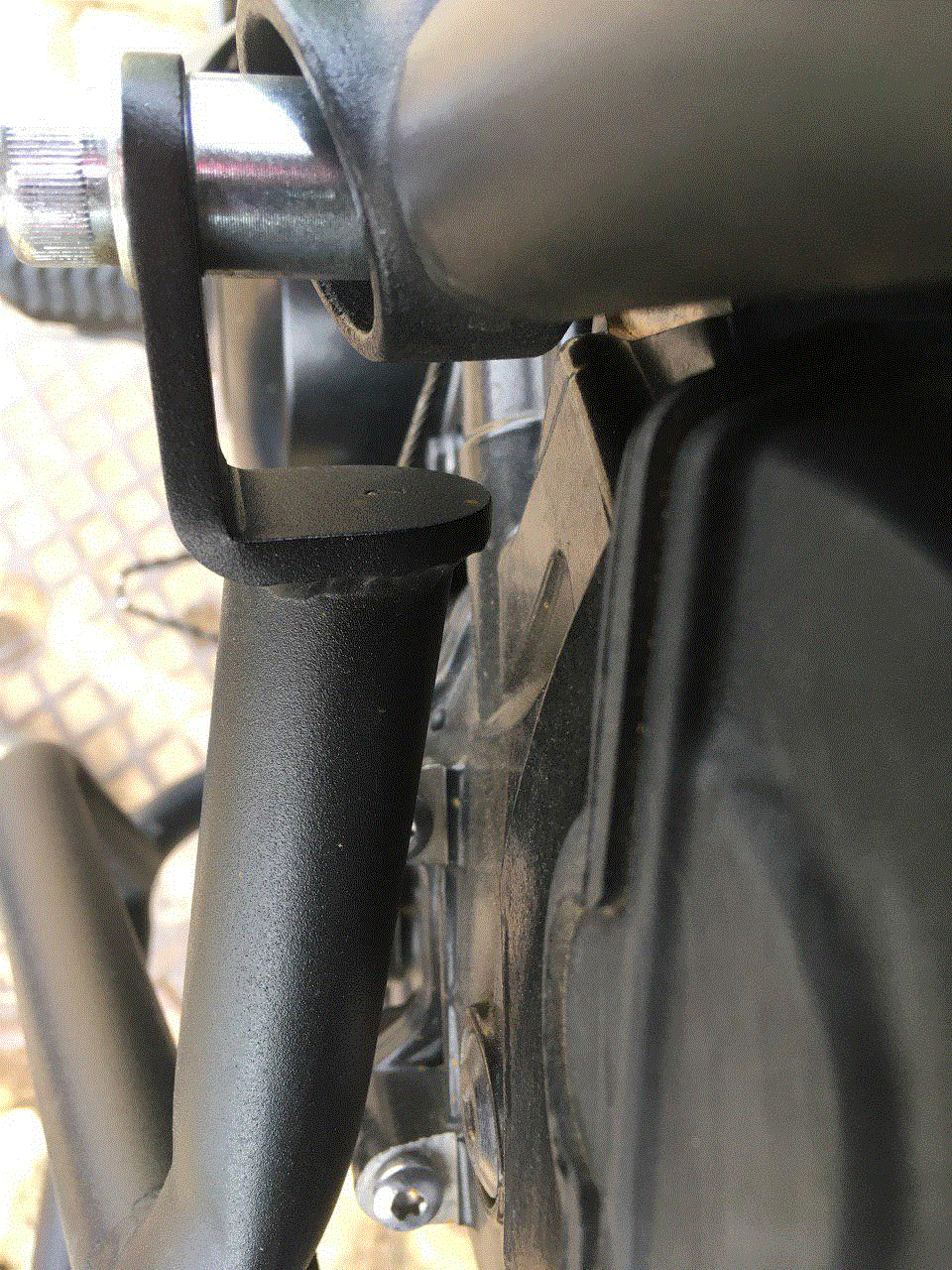

На правой стороне запас значительно меньше, на вскидку мм 6, при необходимости могу глянуть точно. Почему было на производстве не сделать так что бы труба подходила ближе к раме, тем самым уменьшив рычаг - мне не понятно. Возможно посчитали что и этого достаточно.
оно же, вид сверху
Всего получается 4 точки крепления на сторону, одна из которых это перемычка соединяющая дуги
