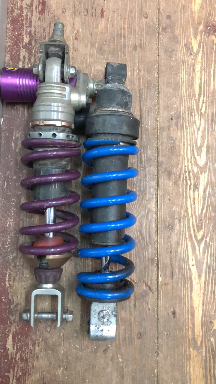

Сообщение #4Vov4 » 20.08.2019, 08:19
Снял задний аморт. Болт вверху. Болт внизу. Разобрать хвост, выкрутить тазик под сидением с электроникой, аккумулятором и отвести немного назад, вынуть вверх.
Aznel писал(а):Так хоть размеры своего дай.Нам ванговать?
Высота 350 между болтов крепления.
Попробовал взять то, что смог найти в городе, от Kawasaki Ninja. Не подошло совсем.
Верх ещё как то вставим, а низ переделывать много надо, у обоих амортизаторов регулировка снизу и просто выточить переходник вместо нижнего уха не получится.
