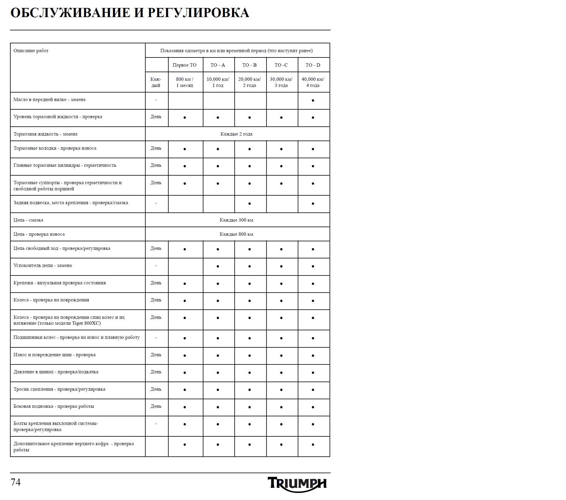

Здравствуйте господа тигроводы. Прошу поделиться опытом - каков ресурс заводской цепи. Мой мот Тигр 800, 2013г.в., с Японии, общий пробег около 16 тыс. км., на данный момент особых следов износа цепи не наблюдаю. В этот сезон планирую путешествие с общим трипом около 15-16 тыс. км., соответственно возникла масса вопросов:
1. стоит ли перед путешествием заменить цепь? (с собой возить ремкомплект – лишний вес, да и замена в полевых условиях нежелательна)
2. нужно ли вместе с цепью менять звездочки?
3. по соотношению цена-качество лучше ставить оригинальные цепь и звездочки или заменители (какие лучше)?
4. для цепи лучше выбирать замок с защелкой или под расклепку?
4. при замене цепи поставить рестайлинговый слайдер T2051795 (насколько рестайлинговый слайдер совместим с мотом 2013г.в.)?
5. в мануале указана замена успокоителя цепи каждые 10 тыс. км. – это замена резинки T2051767?
Сообщение #675мастер59 » 17.02.2022, 19:57

Сообщение #676Dmitriy » 18.02.2022, 10:04
мастер59 писал(а):1 Ресурс цепи 30-35т.
2 Переднюю точно менять при замене цепи. Перед пробегом переднюю поменяйте.
Извините глупый вопрос (опыта нет, раньше владел мотом на кардане), если ресурс 30-35 тыс.км., то тогда может нет смысла заморачиваться с заменой цепи и передней звездочки, до поездки, по окончанию которой общий расчетный пробег мота должен составить 32-33 тыс. км.?
Добавлено спустя 1 минуту 16 секунд:
мастер59 писал(а):6 не разу ничего не менял. Про какой успокоитель речь?
11 строка сверху руководства по обслуживанию
Сообщение #677мастер59 » 18.02.2022, 10:53
Dmitriy,
Переднюю звезду либо поменяй .Либо переверни. А то к 20-25 т увидиш ежика вместо звезды. А к 30т она облысеет от иголок.
Успокоитель - это наверное резиновы слайдер сверху на маятнике. На 800 у меня еще родной . Пробег 180т.
