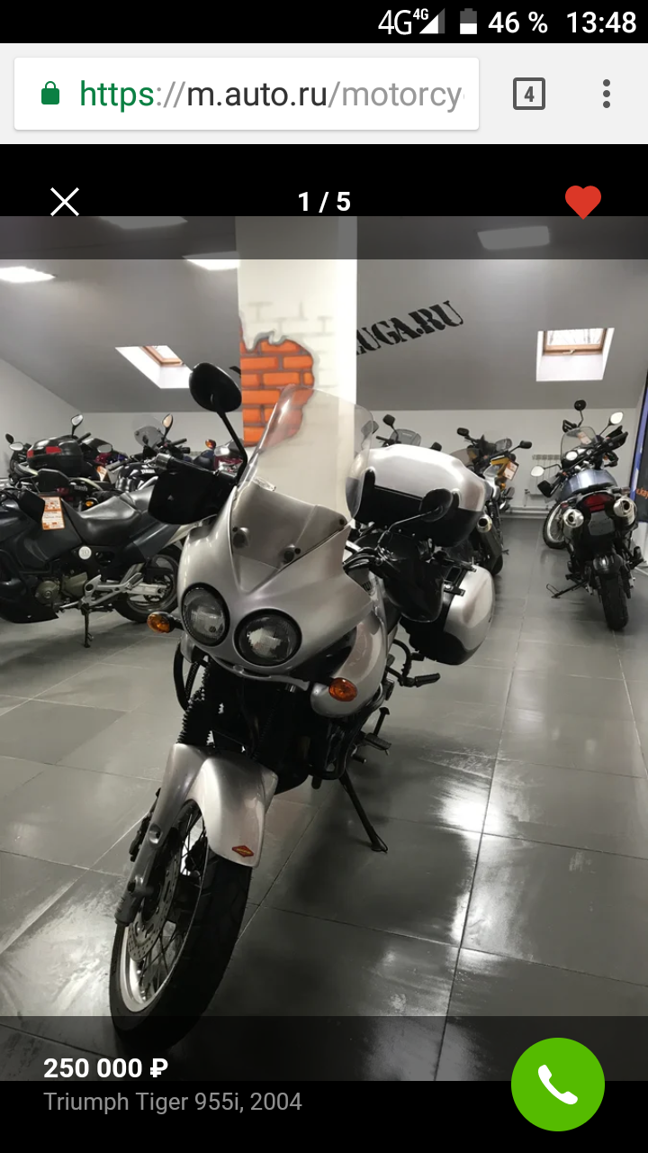

Приветствую. Намереваюсь приобрести 995-й Тигр из салона. Столкнулся с вопросом, может кто подскажет. Вкратце - в салоне мот позиционируется, как 995i , 2004 г.в. Там же в характеристиках пишут: 885 кубиков и 87 л.с. хотя 995 имеет другие характеристики. На фото у него двигатель, как у 855-го выглядит, но как я понял, в 2004 г. 855-й не выпускали уже. К тому же мот перекрашен, как мне сказали, в Европе еще, с оранжевого в менее броский цвет. Итак, салон дал объяснения, ссылаясь на своего брокера, что это 900-й дилерский 2004 г.в. Хотя я предполагаю, что 900-й - это более древний мот. Триумфами интересуюсь совсем недавно, может кто сможет решить эту загадку и подсказать, стоит ли связываться?

Кубатура и есть 885. У меня тигренок 955 i 1999 г.в. 87 л.с. по оем забугорным он как 900 позиционируется, хотя 800 и 900 нами воспринимаются с 201.. г.в. может в салоне 1055 i ??? 955 и в 2004 выпускались, но мощность за 100 л.с.

Как я понял из их объяснений, что он такой как у вас, но продан был диллером только в 2004 году, и поэтому, как мне сказали, он за бугром и "пошел" 2004-м годом.

Этот мот в Калуге - я туда не добрался и пригнал из Мурома. Не знаю, почему 2004 г.в., но с такими движками выпуск в 2001 году закончился - у меня точно такой же, только черный и также генератор снаружи.
На этом центральная подножка установлена - это уже 17 т.р.
Если все работает - стоит взять (я бы его взял, но после осмотра конечно). Наклейки на бак около 1 т.р. стоят в Москве.
Покрашен вроде нормально - это +.
Остальное надо смотреть.

De Brayan Coach писал(а):Приветствую. Намереваюсь приобрести 995-й Тигр из салона. Столкнулся с вопросом, может кто подскажет. Вкратце - в салоне мот позиционируется, как 995i , 2004 г.в. Там же в характеристиках пишут: 885 кубиков и 87 л.с. хотя 995 имеет другие характеристики. На фото у него двигатель, как у 855-го выглядит, но как я понял, в 2004 г. 855-й не выпускали уже. К тому же мот перекрашен, как мне сказали, в Европе еще, с оранжевого в менее броский цвет. Итак, салон дал объяснения, ссылаясь на своего брокера, что это 900-й дилерский 2004 г.в. Хотя я предполагаю, что 900-й - это более древний мот. Триумфами интересуюсь совсем недавно, может кто сможет решить эту загадку и подсказать, стоит ли связываться?
Очень много раз в салоне тыкали продавцам что это не 955 модель, двигатель точно не от 955: генератор открытого типа, расположение радиаторов и сами крышки другие.
В итоге в салоне сказали что на этом мотоцикле производилась замена двигателя, ставили от 885.
