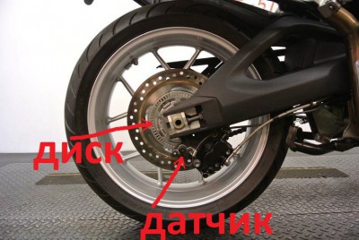

Люди добрые прошу помощи, инфы вообще никакой не смог найти. А именно на счет взаимозаменяемости приборок на Triumph Tiger 1050 2008. Есть на разборках приборки от Sprint, от Tiger 1050 (после рестайла 2011 гв), стареньких нет((( Может кто-то сталкивался, или свапал? И отдельный вопрос, как определить: мото c ABS, или нет? на приборке лампочка есть, но я знаю что приборка менялась. В мануале про АБС вообще ничего не нашел, кроме фразы, что функция "опциональна"

White_Rabbit писал(а):И отдельный вопрос, как определить: мото c ABS, или нет? на приборке лампочка есть, но я знаю что приборка менялась. В мануале про АБС вообще ничего не нашел, кроме фразы, что функция "опциональна"
Проще всего по тормозным дискам: если решётка для датчика ABS есть, почти наверняка значит и ABS есть.
Можно ещё сами датчики поискать, провода от них (т.е. к тормозам будут не только шланги идти, но и провода), ну или сам блок АБС (такой параллелепипед с кучей входящих и выходящих шлангов).

White_Rabbit писал(а):Люди добрые прошу помощи, инфы вообще никакой не смог найти. А именно на счет взаимозаменяемости приборок на Triumph Tiger 1050 2008. Есть на разборках приборки от Sprint, от Tiger 1050 (после рестайла 2011 гв), стареньких нет((( Может кто-то сталкивался, или свапал? И отдельный вопрос, как определить: мото c ABS, или нет? на приборке лампочка есть, но я знаю что приборка менялась. В мануале про АБС вообще ничего не нашел, кроме фразы, что функция "опциональна"
C Tiger 1050 рестайл не подойдет там на приборке 2 разъема вроде, с ABS или нет мот 3 способа как подсказали диски и датчики и найти сам Блок он стоит почти под баком заглянув сбоку можно его увидеть.
