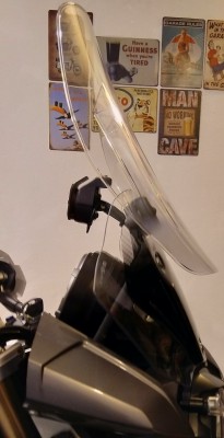

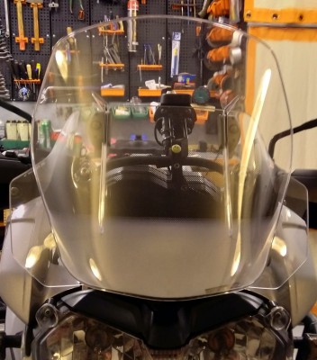

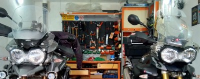

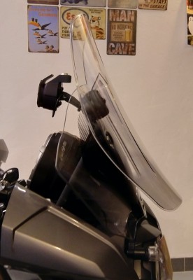

Eugeny писал(а):А про Givi Airflow может кто-нибудь написать? На V-strom отлично работает и выглядит нормально. Вопрос - как на тигре себя ведет...
Не пробовал на 800, но поставил на 1200. Аэродинамика похожа. Две морды для сравнения-
Стекло менялось из за неудобства пассажирки, слишком большая турбулентность на скоростях свыше 120км/н. Стояло высокое туринговое стекло. Для меня, это было терпимо, хотя по козырьку шлема било. Что изменилось после установки Givi Airflow: при скорости 220км/н, нет биения по козырьку, нет турбуленции для пассажирки, исчезло ощущение удушья при меньших скоростях, стало заметно прохладнее... И да, стекло не поднимаю выше середины из за ненадобностью.
Несколько видов на TEX.

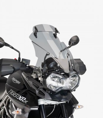

Форум не живой не мертвый. Вот стекло интересное.
