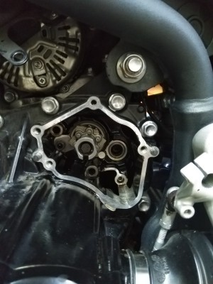

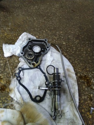

Вчера полез в механизм переключения, разобрал
и обнаружил вот это!
ВЫВАЛИЛСЯ ПИН ИЗ СЕЛЕКТОРНОЙ ПЛАСТИНЫ, И УЛЕТЕЛ В КАРТЕР!!! :eek:

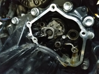

Через дырку в картере механизма начал шарить по основному картеру магнитным гибким удлинителем, и в какой-то момент услышал заветный "Щёлк"!
Достаю я эту калёную хрень толщиной 5 мм и длиной 2 см. Приставил к отверстию. Не идёт! забил бородком, причём достаточно жёстко.

Да вот думаю. Я его, после забивания, пассатижами не смог вытащить. Либо брак (недосадили на заводе), либо хз
Думал на анаэробный герметик его забить, мож залепит, но пока собрал и катаю.
