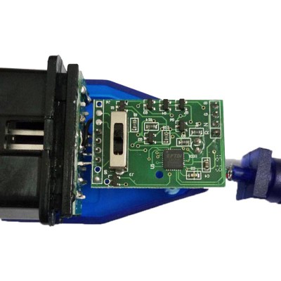

Как многие знают, на Triumph есть возможность редактирования топливных карт посредством замечательного бесплатного софта TuneECU www.tuneecu.com.
Так же, данный софт умеет считывать ошибки, проводить адаптацию дроссельной заслонки, и многое другое. Понадобилось, значит, мне залезть в мот супруги для выявления проблемы старта горячего двигателя. Было перепробовано с пяток различных кабелей для данной проги, но ни один из них не заработал. Испробовал оригинальный Вася-диагност, китайский VCDS на FTDI и еще несколько других, но результата не было. В итоге, плюнув на все, решил купить шнурок от балды, дескать не заработает — верну. Но тут случилось чудо, самый дешманский шнурок, VAG KKL на FTDI за 890р. заработал! (есть везде, от наличия в магазинах, до алишки за 300р)

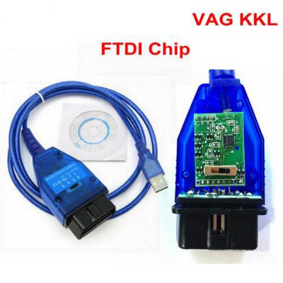

Вот такой
Данный шнурок применяется на автомобилях с k-line, в частности VAG группа до 2005г.
Будут вопросы- спрашивайте, с удовольствием отвечу

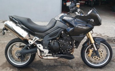

у меня он пока в пути. из Владивостока, со склада, а там оказался с аукциона
вот он по вин коду нашелся:
https://motopodbor.com/210853
наверное епонец.

У Вас - 100% "Японец", куплен я Японском аукционе BDS, Так что вдвойне интересно! У меня тоже Япона-Тигра!

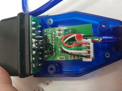

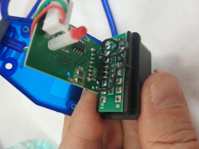

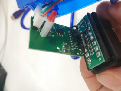

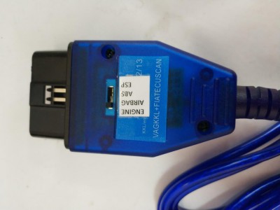

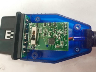

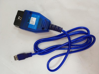

Адаптер пришел экстремально быстро, 11 дней до Перми. забрал вчера.

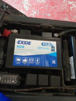

Мотоцикл сегодня забрал, отвезли его в сервис. Он с умершей батареей, отдал сервису новую, для зарядки. завтра к вечеру сказали - зарядят.
завтра наверное смогу подключиться для проверки. А пока вставил Адаптер в ноутбук с WINDOWS 10, он увидел шнурок по USB и установил автоматом дрова "мост USB-COM"
качество сборки конечно так себе, навесной монтаж системы "сопли"

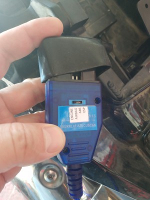

изготовил понятный шильдик в соответствии с заявленными режимами работы из описания на али

Добрался до мото. Заряженный акк установили на мотоцикл, завелся он сразу.

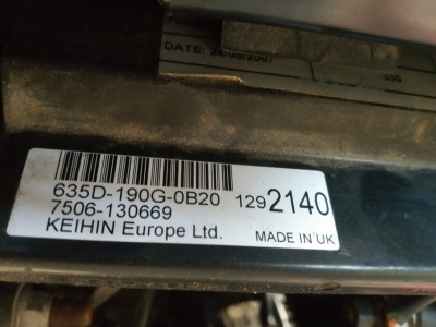

ECU стоит KEIHIN
вставил шнур, загорелся светодиод,

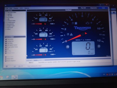

вставил его в ноут с Windows 7 64 bit, запустил программу TuneECU, включил зажигание мотоцикла

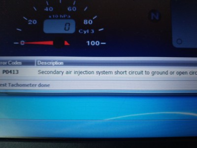

Программа прочитала контроллер

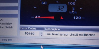

Просканировал ошибки - было очень много их, потому что мот много раз пробовали завести на севшем аккумуляторе.
сбросил их в программе. снова выключил-включил зажигание.
TuneECU снова просканировал ошибки
остались P0460 - неисправность цепи датчика уровня топлива
и P0413 - ошибка дополнительной подачи воздуха
посмотрел вкладку Diagnostics - при выжиме сцепления загорается зеленым индикатор Clutch и Starter relay ON, обороты работающего двигателя показывает, проценты открытия дросселя тоже показывает.

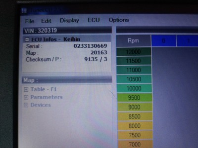

Пробовал загрузить и посмотреть топливную карту, не получилось - сходу не нашел как в меню это сделать, надо читать инструкцию. прошить соответственно тоже не пробовал.
Предварительные выводы:
1. шнурок рабочий, для чтения и сброса ошибок и простой диагностики точно годится. на Али распродажа еще 1-2 дня, успевайте забрать.
2. На мотоцикле с японского рынка стоит ECU Keihin, но я где то читал, что стояли SAGEM (наверное на 955 тиграх)
Отличный отчет! Спасибо! :beer:
И, да, у меня тоже Keihin на 1050 2008 ABS
О! Расскажешь потом о поведении своего указателя уровня топлива. Похоже, это - болячка ихъ! Мой - вообще показывает что угодно, но не то, что есть на самом деле.

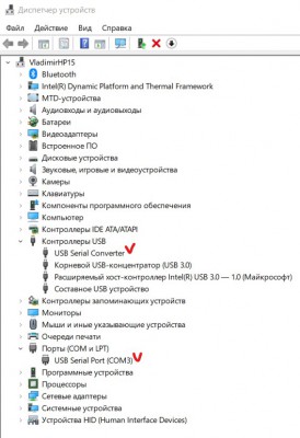

А с Windows 10 не пробывали? У меня такой же шнурок, но он с 10 не пошёл. Или что не так делаю.
