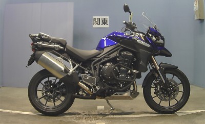

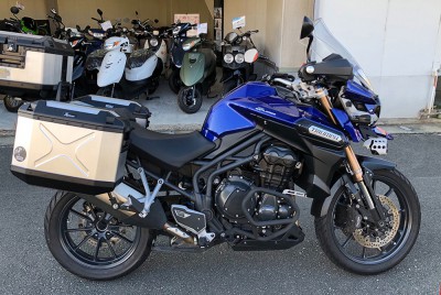

Итак, котяра был приобретён в самое глубокое межсезонье (конец ноября - начало декабря) на аукционе в Японии.
Вкратце об этом.
Был выбор - либо сегодня в ночь торгуется этот (оценка 6, пробег 293 км., но пустой. Из ништяков только нижние дуги, защита картера):
Либо завтра этот. Пробег дваццатка, но высокое стекло, щитки, ПТФ, полный комплект алю-кофров:
Решил, если сегодня ставка не сработает, то назавтра точно сработает ))
Сработала на первом, поэтому ништяки все за свой счёт. Ну и ладно, зато целый сезон пробега сэкономил. И проеду его я, а не предыдущий хозяин.
