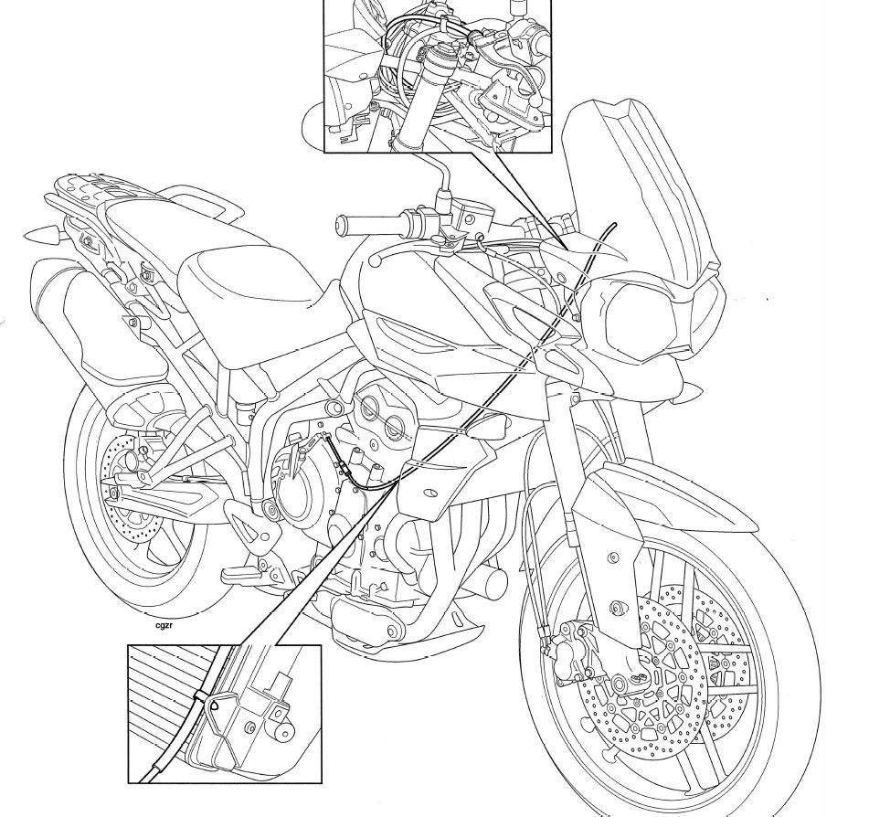

По мануалу трос сцепления от рычага спереди проходит под верхнюю траверсу справа от рулевой колонки между перьями вилки, после чего уходит под боковой пластик правой стороны

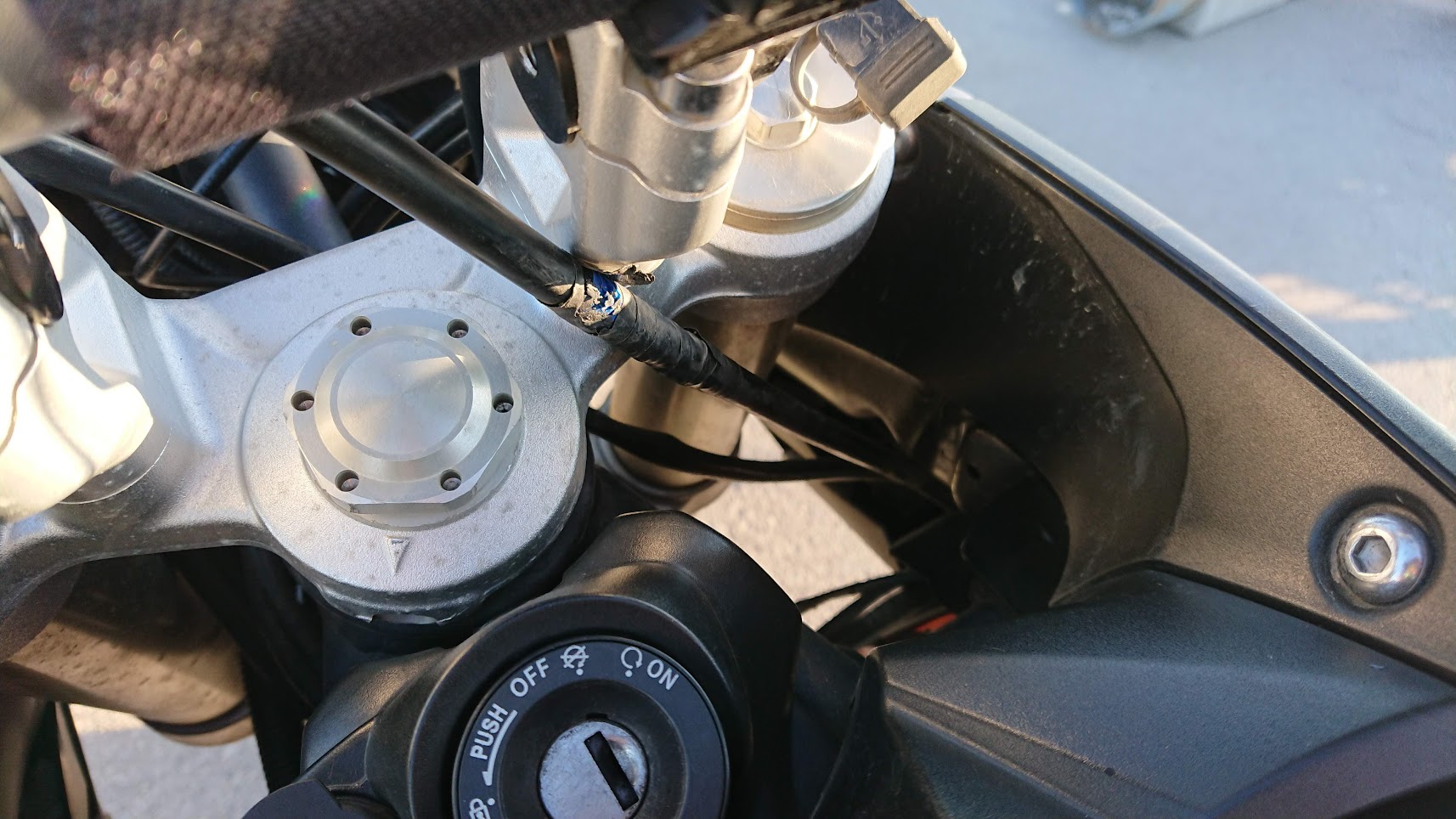

Замечено, что при предельном вывороте руля вправо, перо вилки сильно отводит трос назад,, получается S-образный изгиб достаточно маленького радиуса, из-за чего меняется свободный ход рычага сцепления.
Это заметно даже просто при отведении троса рукой в ту же сторону, что и его смещает вилка. Тросик достаточно сильно двигается внутри оплётки, подтягивая кулису сцепления.
Это я просто шевелю трос. Не тяну его, а изгибаю.
Это объяснимо - оболочка троса - пружина, витки которой плотно сжаты. При изгибании этой пружины, внутри изгиба витки остаются в соприкосновении, а снаружи изгиба расходятся, удлиняя тем самым длину центрального канала оболочки или, что то же самое, подтягивая тросик, находящийся внутри.

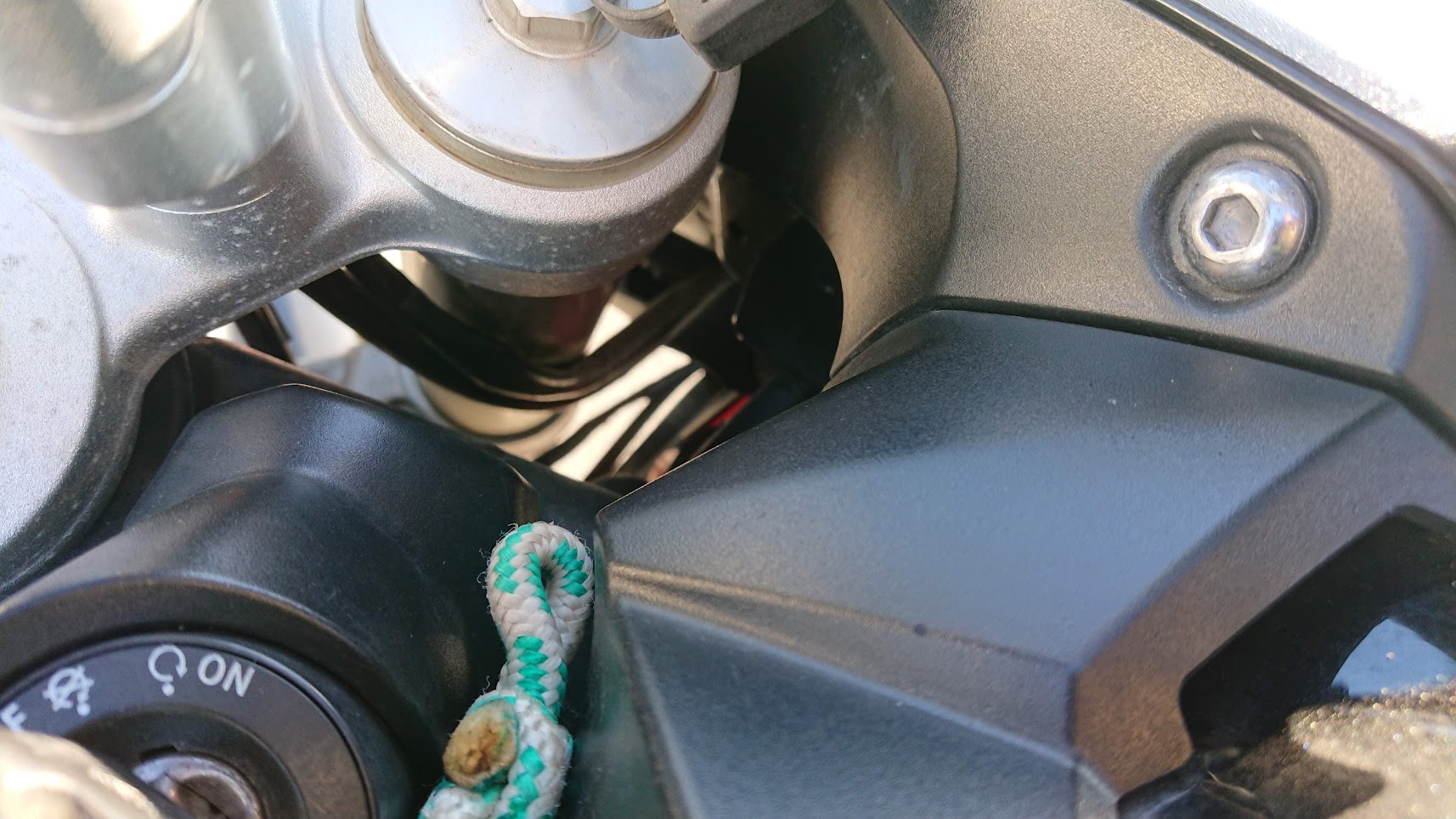

Попытался уменьшить изгиб, переложил трос сверху между стойками руля
Не особо помогло, сам участок в районе правого пластика продолжает сильно изгибаться.
