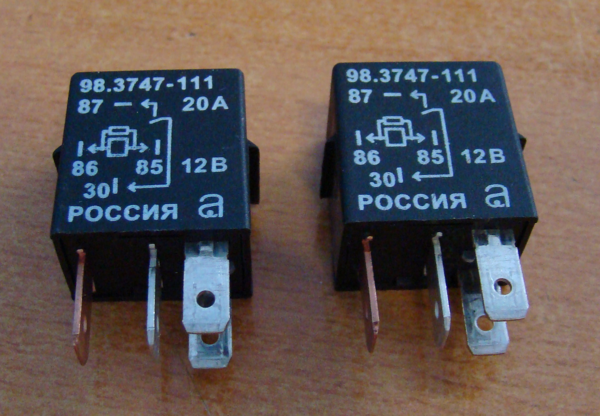

В центральном кофре не подогрев, а розетка. Но можно что угодно придумать. Хоть подсветку. В хвосте мотоцикла нужно установить реле, такое же как в блоке возле аккума. Изначально его нет. Просто пустая колодка. Реле можно ставить отечественное, так же работает.
