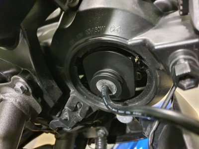

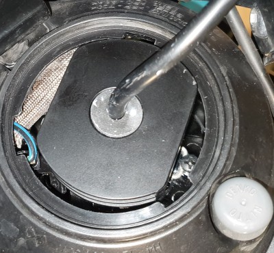

Тут скорее всего ты сильно пихал и задел отражатель(он подпружинен). НО! совет грамотный, ибо главная опасность - что драйвер заблокирует ход отражателя когда ты захочешь использовать рычаг загрузки сзади фары. Отражатель с этим рычагом скреплен типа шаровой опоры, при должном усилии и помехе за отражателем - шар выскакивает из паза и обратно его вернуть очень сложно (намучились в прошлом году). Если шар выщелкнется - фара начинает светить в небо и так конечно ехать дальше нельзя.san писал(а):отражатель будет упираться в драйвер

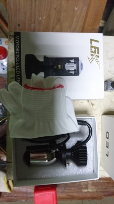

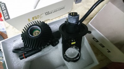

По сравнению с диодами от Alexfish у твоих потребление в ваттах заявлено меньше на ближнем. Я так понимаю, что мощности там меньше. Это единственное что меня смутило, сейчас есть в наличии диоды от Шоми, но похоже в 2й генерации толстых тигров фару тоже сделали получше (стала устраивать галогенка).san писал(а):от этих линзованных ламп хотелось бы более широкого пучка

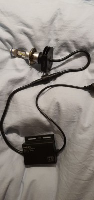

Это частный пример, никак не связанный с тем как поведут себя фирменные диодные лампы в фаре триумфа. Жалоб от тех кто устанавливал эти лампы в авто я особо не видел, летом отпишусь как они проявят себя в моем случае.Al_Vas писал(а):А еще светодиодную заводскую фару на ктм у меня товарищ никак не может нормально настроить второй год. Она то херачит высоко по глазам встречки и зеркалам попутки, то слишком низко получается и ничего не видно, светотеневая граница очень резкая, яркое белое пятно и чернота, ездить ночами по трассам очень весело.
